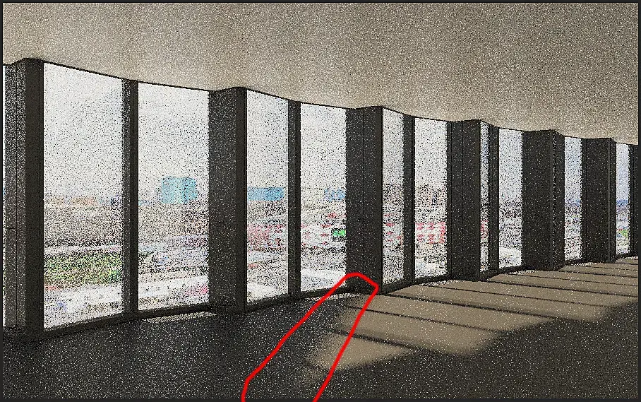

Прошу помощи. На рендере появляется странная тень, отбрасываемая неизвестно каким объектом, предположительно бэкграундом - когда отключаю его, тень исчезает (её кромку обвел красным), хочу её убрать. Как это сделать?

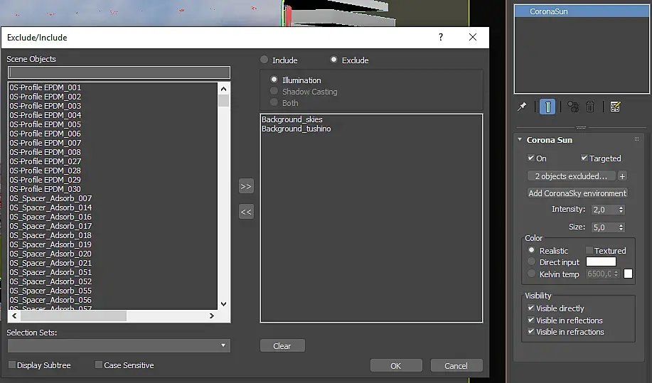

Свойства бокса с бэкграундом:

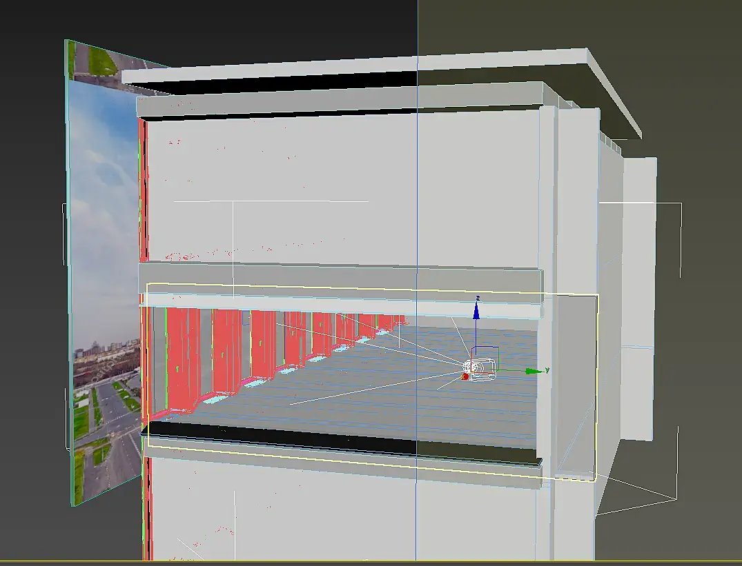

Общий вид сцены 1:
Общий вид сцены 2:

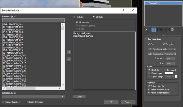

Свойства солнца (там два бэка - один для камеры внутри здания, другой - для камеры снаружи):

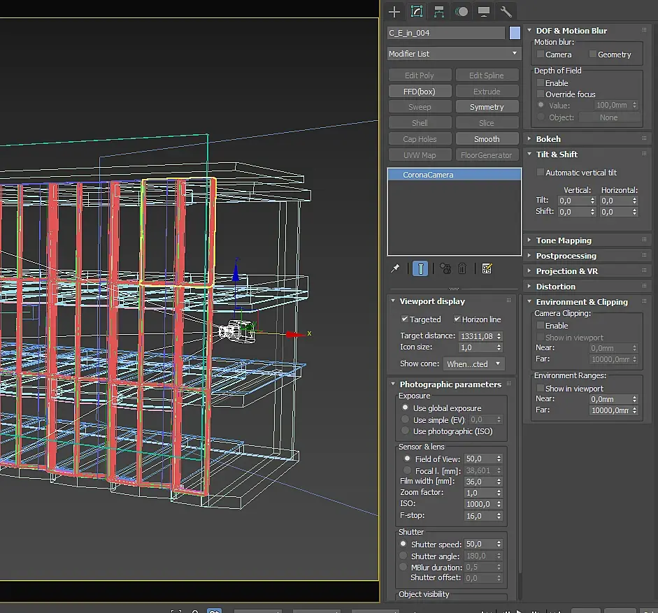

Свойства камеры внутри здания:
Проблема частично решилась перемещением солнца. Спасибо, что прочитали эту тему!)
