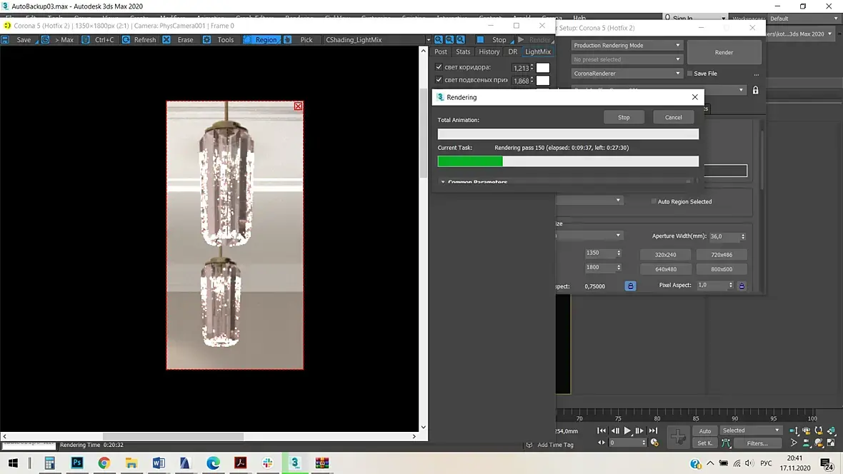

Получаются очень странные блики на хрустале вместо аккуратных, что с этим делать? Внутри лампы спот с IES, под ним невидимый диффузный свет. На люстре вот такой материал.

поставить глосси на 0,99 на рефлект\рефракт. Верею это помогает.
... а короне не знаю уже что поможет....

Спасибо! Помогло!

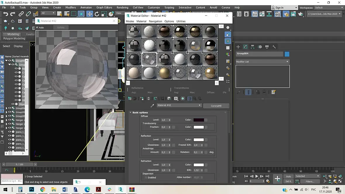

анизотропию уберите мб? и включить дисперсию

это еще больше помогло, спасибо:)
Сообщений: 4496

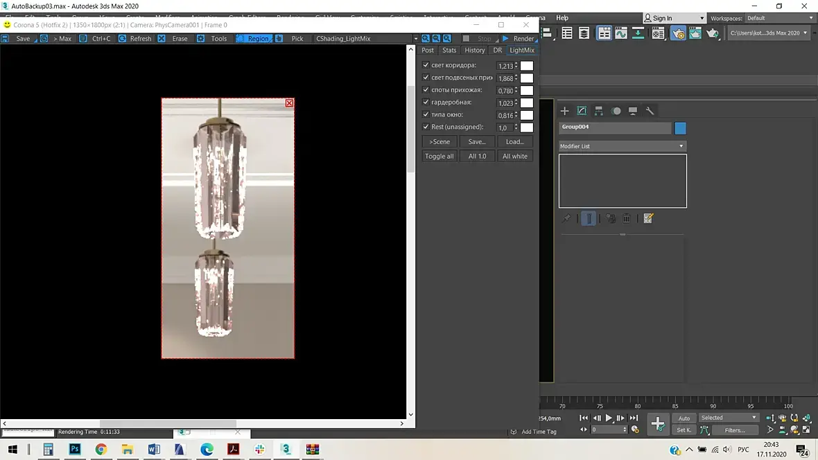

ну ладно и я свои три копейки добавлю, параметры не крутите которые не знаете, у стекла дифуза нет так что 0. цвет в рефракции, сильное отражение в иор думаю тоже не стоит хотя допустимо для некоторых покрытий стекол иначе в зеркало сильно может превратится.
дисперсию лучше выключить, она для колзапов для бижутерии в интерьере ее видно не будет а время рендера увеличит.ну и по возможности лайтмикс не использовать, уже сто раз писал на форуме он не меняет свет и сильные изменения  значений приводят к шуму плюс оперативу жрет
