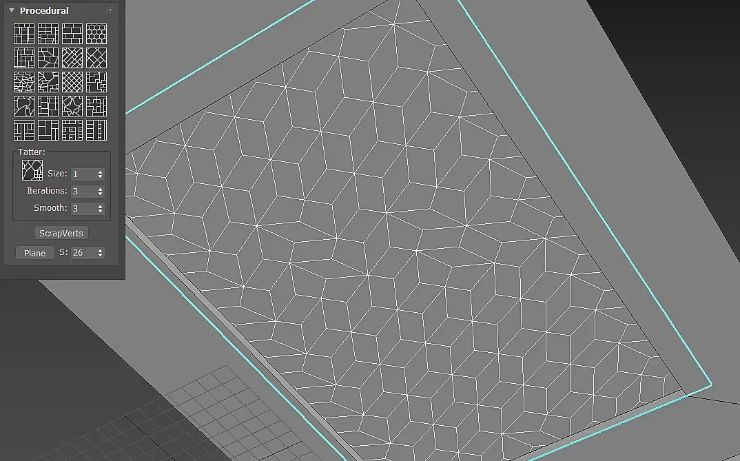

В процессе моделирования потолка возникла проблема с применением generate topology.
Хочу использовать данную сетку(сделать ромбовидный потолок) и вот что получается...
Возможно кто-то знает как решить эту проблему?
P.S. макс 2018, возможно из-за этого...

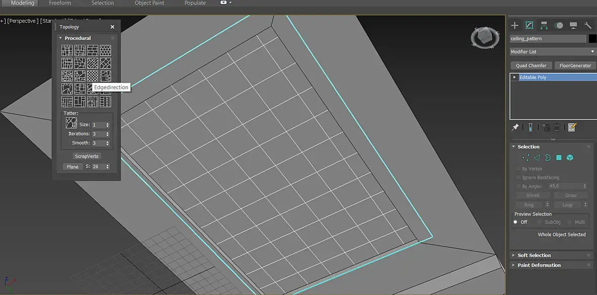

покажи как отдельно выглядит этот обьект на который кидаешь топологию? сейчас проверил на плейне, все хорошо работает! возможно у тебя в начальной геометрии проблема

начальная геометрия на первом фото. применил к плейну, предварительно детачнув его из потолка, модификатор quadify mesh

создайте отдельный плейн на место вашего, с необходимой сеткой, конверт в полигон, накладываете свой generate topology. все должно работать! в вашей геометрии сверху видимо где то ошибка
Я тоже так подумал, просто на обьекте еще сверху пару модификаторов было. Спасибо
