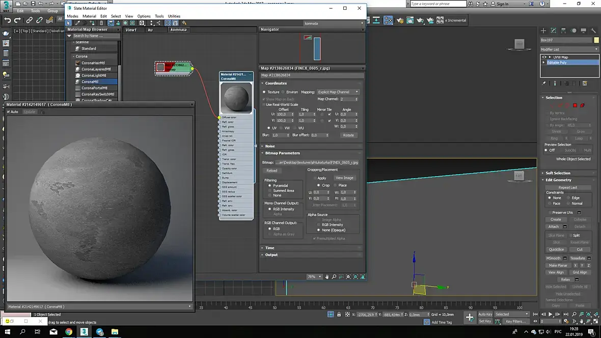

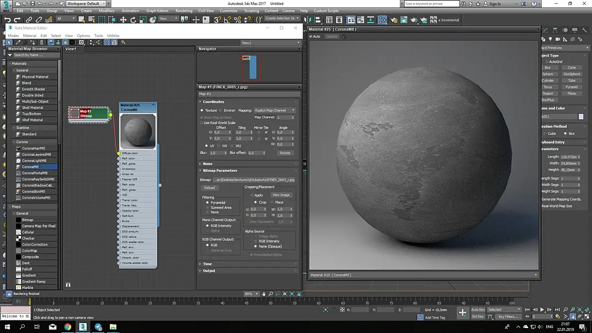

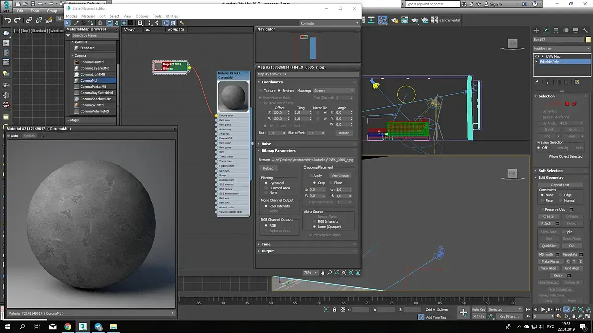

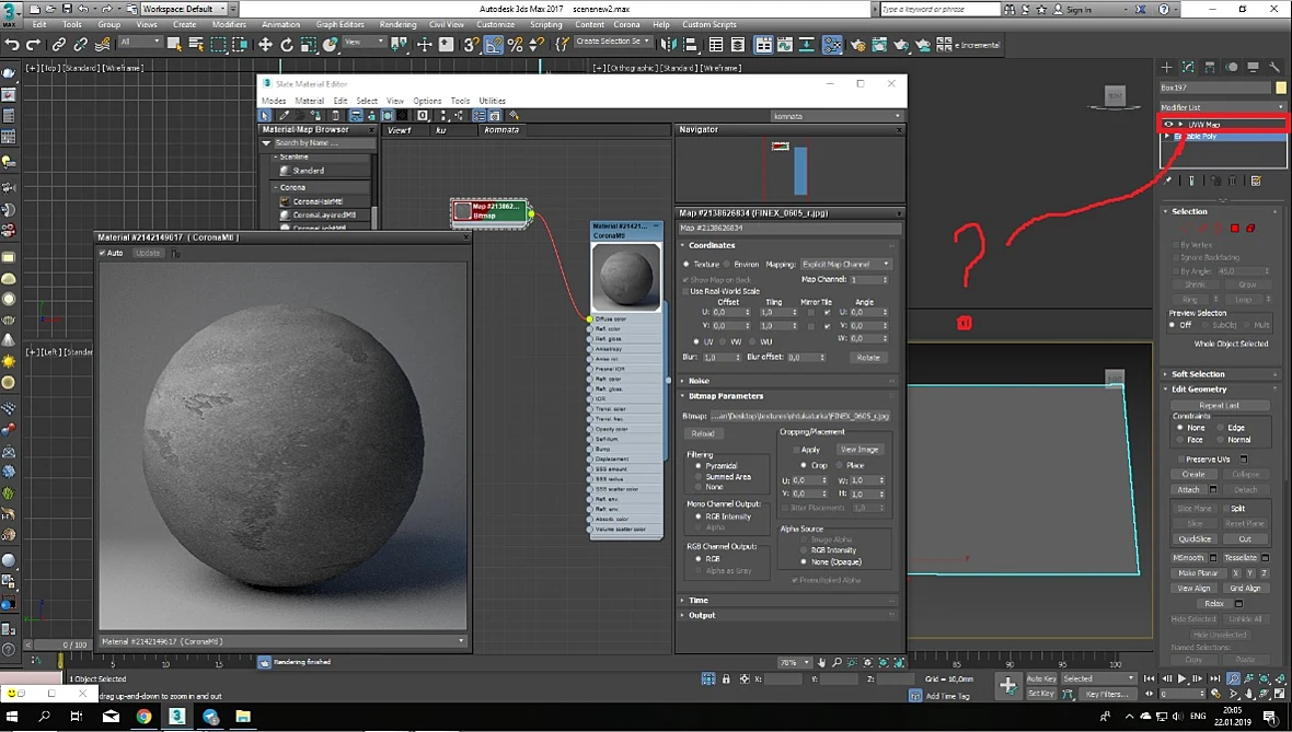

На box накладываю текстуру через Diffuse, она накладывается некорректно, как-то растянуто (галочка Use Real-World Scale не стоит). Нормально накладывается только при выборе режима Environ - screen, но там такой косяк, при выборе UVW map пытаюсь текстуру уменьшить или сместить, ничего не происходит, она не статична. Где какие настройки менять? И так со всеми текстурами... Помогите, пожалуйста. Max 2017
Texture:
Environ:

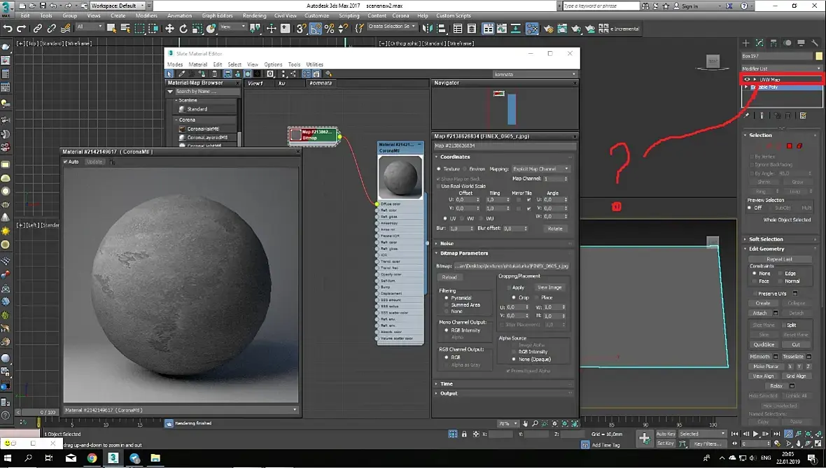

Unwrap UVW не работает, текстура просто напросто не отображается..
Цитата Slazzo:
вот все так же..
На сайте c 03.05.2012
Сообщений: 753
Цитата
вот все так же..
а можешь на сам модификатор щелкнуть, что там?

Откуда такой вывод? вы просто делаете какую то непонятную хернью которую трудно разгадать со стороны,

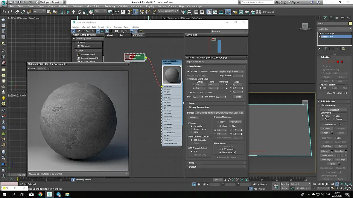

в новой сцене, сделайте бокс, набросте текстуру и рендерите, сравните настройки почему там работает а у вас нет.
Новая сцена, текстура все также отображается правильно в Environ, а не в Texture

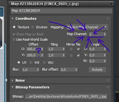

пожалуйста, щелкни сюда. Посмотреть настройки
