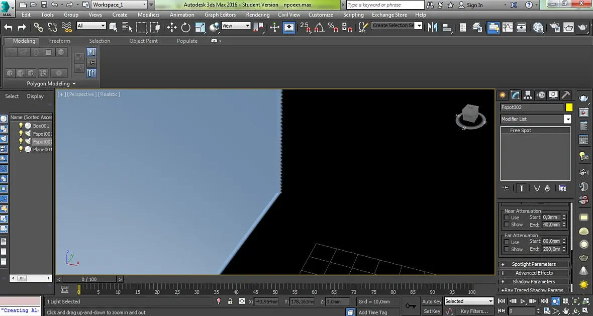

Уважаемые пользователи 3dsMax, помогите, пожалуйста! Использовала рендер mentalray все было в порядке, потом вдруг перестало работать освещение внутри бокса, вне бокса свет виден, почему так? Прилагаю гиф-анимацию: https://yadi.sk/i/lK375LNX3NwTRd
На сайт не загружается, слишком тяжелый файл
https://yadi.sk/d/npkwy4oO3NwiuF  ссылка на файл со сценой

добавила ссылку на яндекс диск

Как будто attenuation срезает спот, хотя сверху он освещает. Потому что, когда вы спот вводите в бокс, он не освещает внутреннюю стенку в реалистик. Не освещает, значит и на рендере не будет.
Выложите сцену. А то можно долго гадать, а так вам сразу скажут.

ссылку на сцену тоже добавила

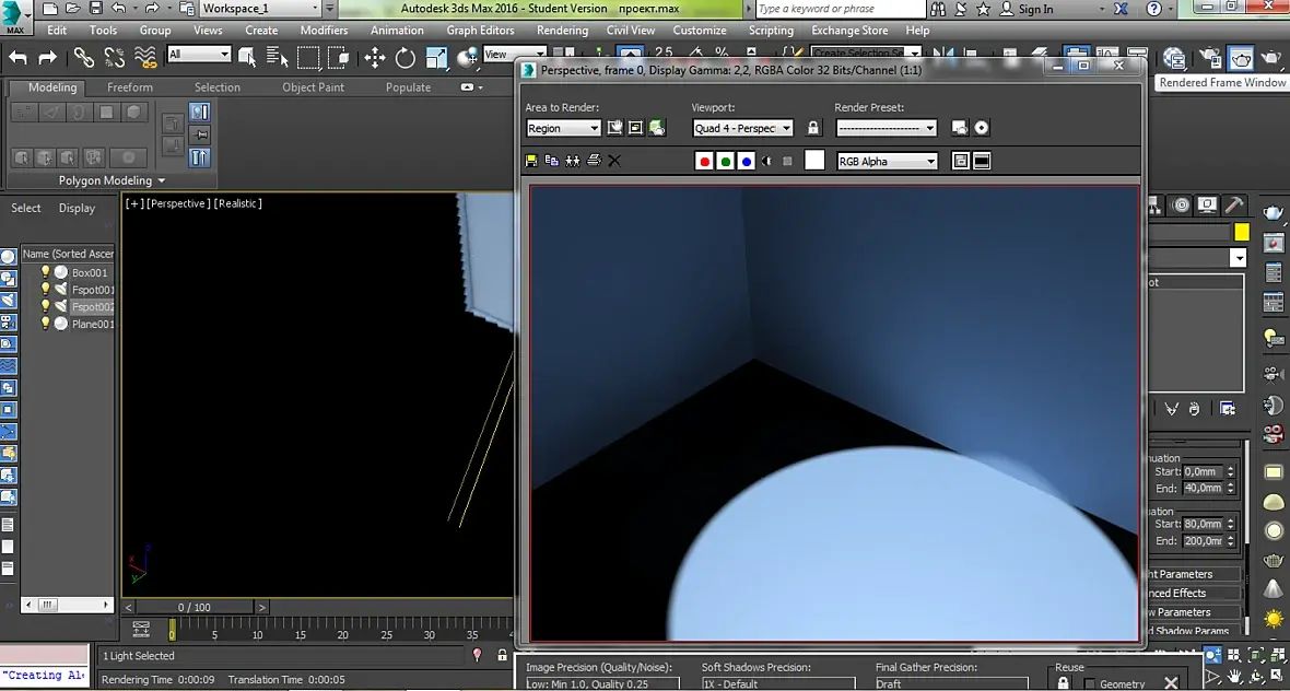

Цитата larrs:
А если флипнуть кубик?
Хитрость берет свое!) Спасибо, помогло! Но. Как-то странно сцена отображается во вьюпорте, грани кривые, а некоторые полигоны светлые, а некоторые полностью черные. Но в окне визуализации вроде нормально все. Попробовала новую сцену создать, тоже самое - без флипа освещение не работает, то есть так каждый раз придется делать, но так же не должно быть...
На сайте c 23.05.2011
Сообщений: 4827
накиньте на кубик shell или материал, а лучше и то и другое
