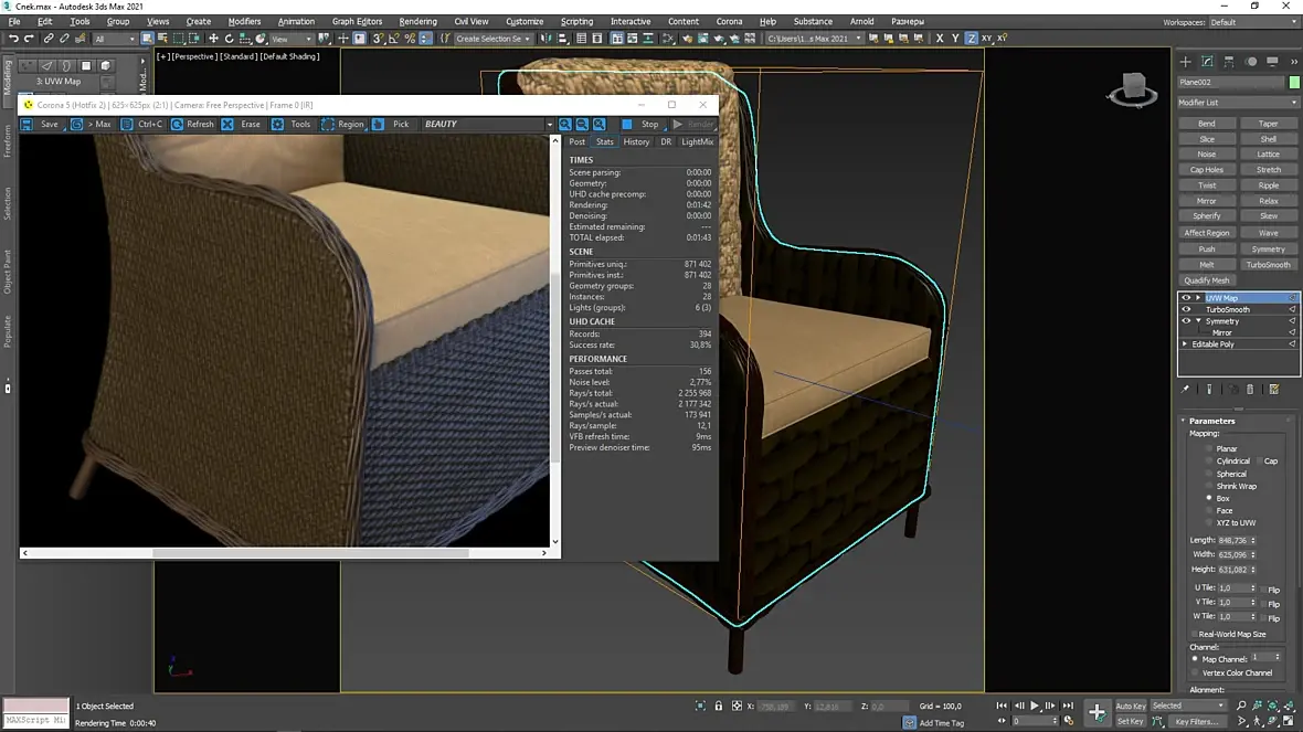

Накладываю модификатор UVW map, при смене настроек в самом модификаторе при рендере он их будто не видит. ХЕЛП

По-моему, надо выделение ребер в едитполи снять, либо еще один едитполи накинуть перед UVWmap и в нем снять выделение ребер.

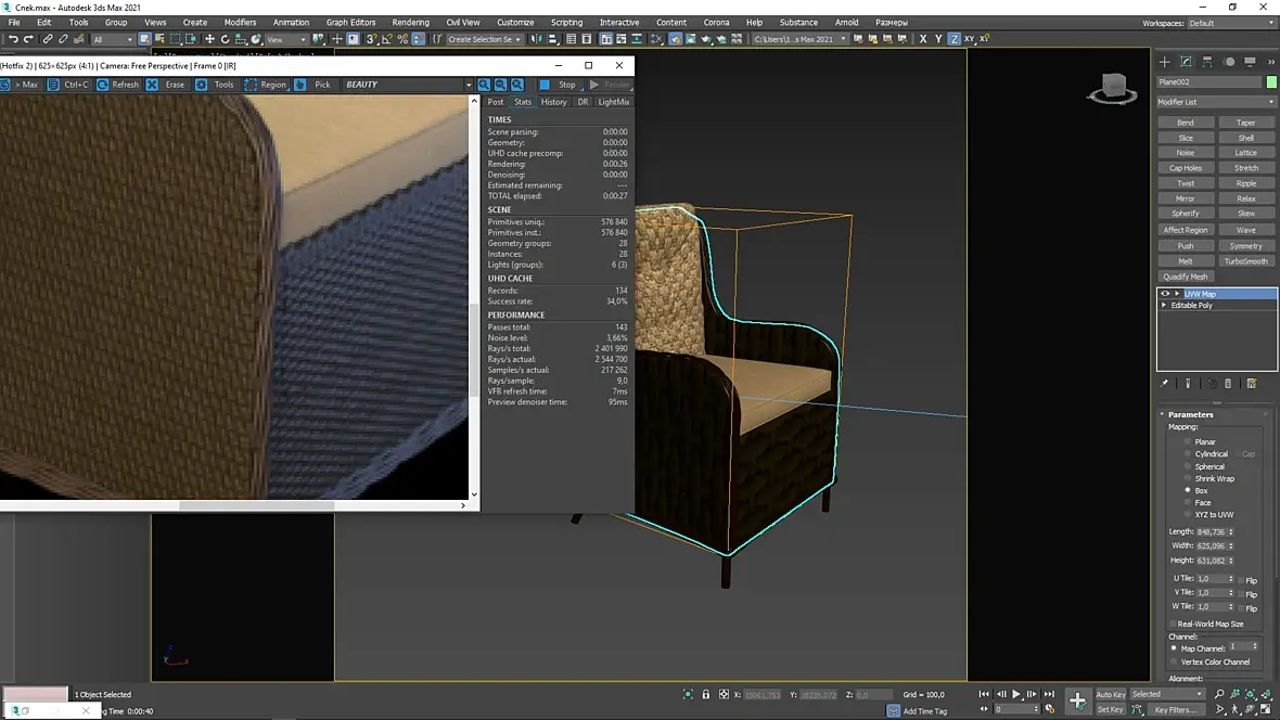

Не помогло.В самом вьюпорте я вижу изменения, если что то подкручиваю и т.дНо при рендере ничего не меняется
Сообщений: 7051
А можно скрин еще раз? Без выделенных ребер?

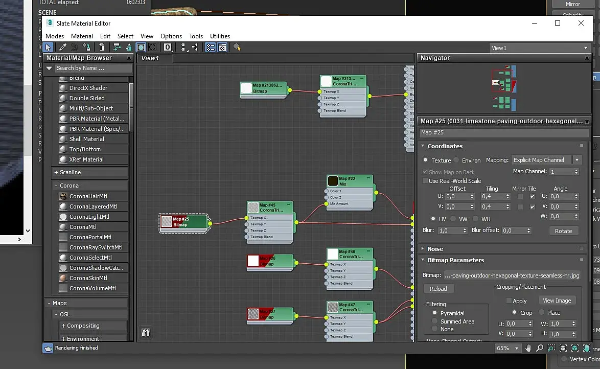

Сообщений: 4520
Проверь, не реалворлд ли маппинг в текстуре
Да вроде нет.

У Вас скорее всего библиотечная текстура, она идет либо с CoronaTriplanar, либо стоит Use Real-World Scale. Убирайте трипланар или снимите галочку с Use Real-World Scale и Tilling сделайте 1.0

чекером проверять лучше. видно сомасштабность. resetxform+editpoly потом снова анврап и смотри
у него анврап боксом стоит - естественно там трипланар. даже границы видно ясно)

СПАСИБО!!!Проблема была в CoronaTriplanar, накинул увидев на каком то и туторов где накидывают его "чтобы не делать развертку"
