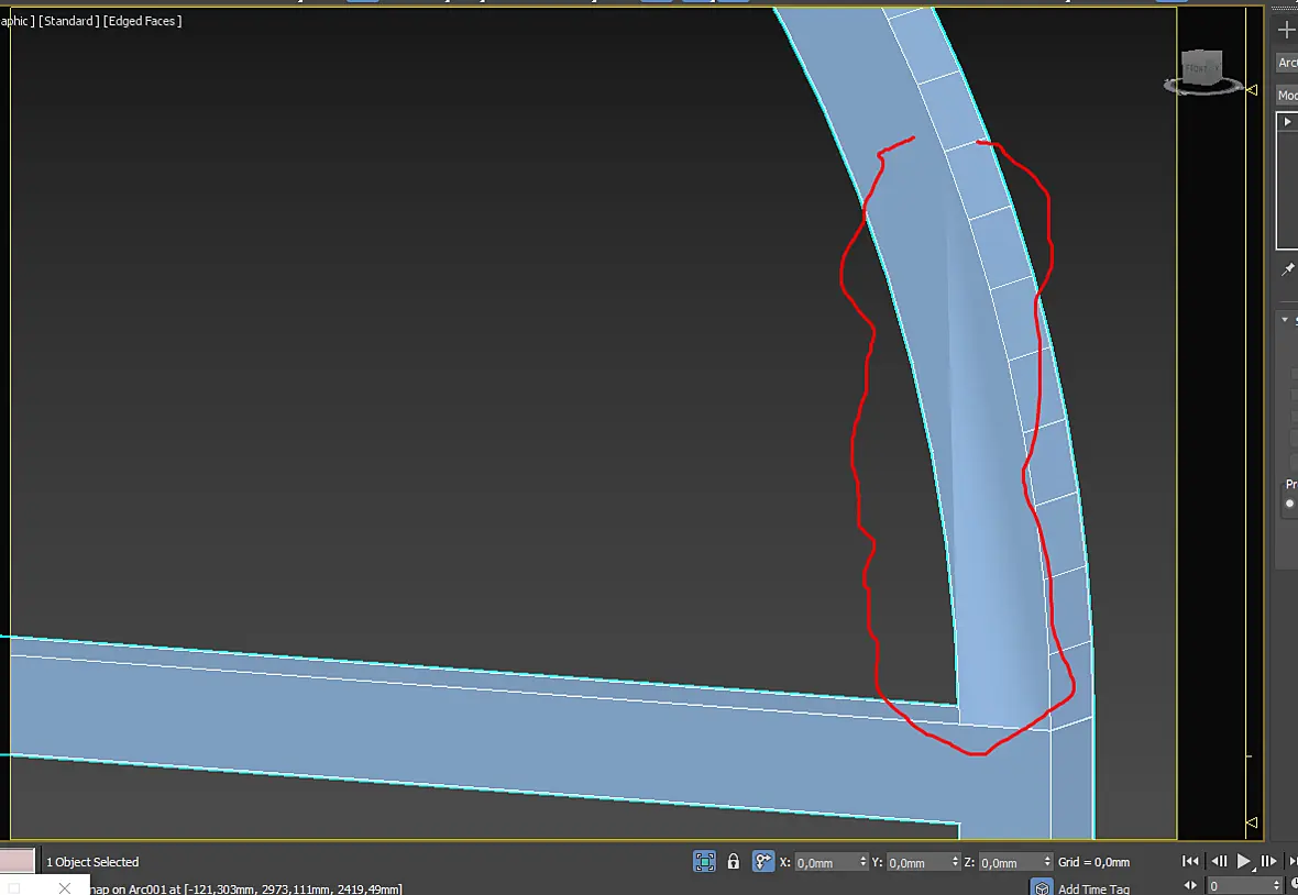

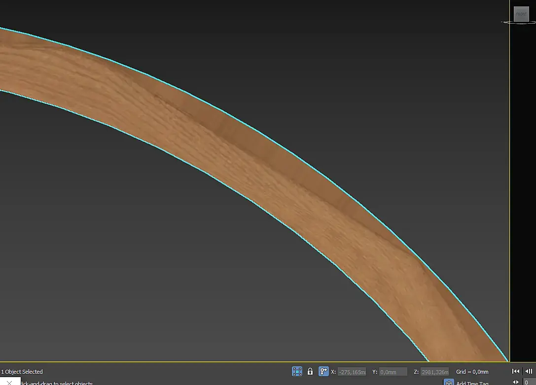

При текстурировании окна столкнулся с такой проблемой. Текстура ложится на ровном месте, словно разбитое стекло или будто там доп. полигоны. Что было сделано: начертил геометрию окна лайнами, после чего перевёл в EditPoly и отэкструдил. Дугообразную часть отделил он основной инструментом SlicePlane (что бы можно было отдельно текстурировать дугу). После этого такой результат

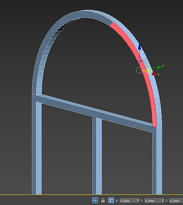

Вам нужно продлить верхние грани на ту поверхность, где глюки. То есть продлить грани на фронтальную поверхность

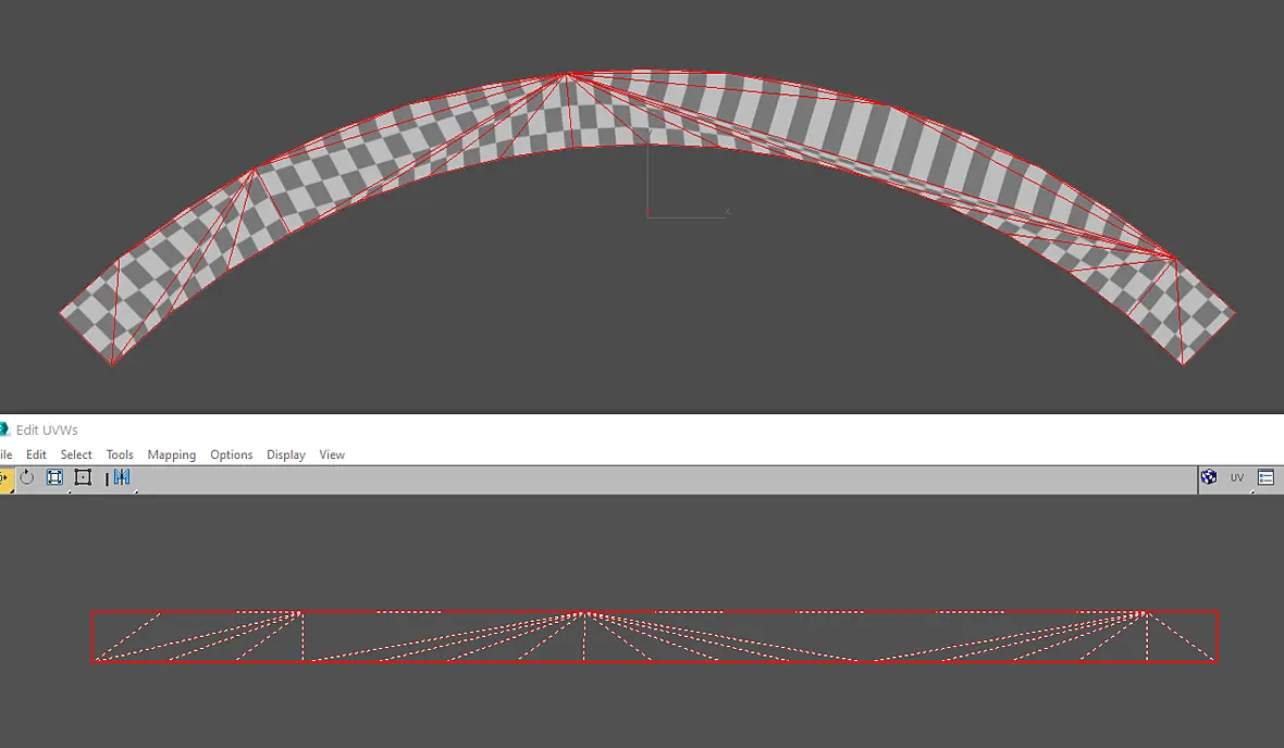

Банальная ретриангуляция может и не помочь в данной ситуации. Создать такой меш, на котором невозможно выпрямить развертку проще простого. Форма этих треугольников не даст вам этого сделать.
Исправить тоже проще простого - вдоль дуги должны идти нормальные поперечные эджи. После этого развернуть не составит труда. Вам уже все говорят об этом :)
Знакомо? Сделано ногами за 2 минуты. Развертка идеально ровная.
Маппинг будет нормальным только если будет соответствовать геометрии, то есть если он тоже будет дугой.

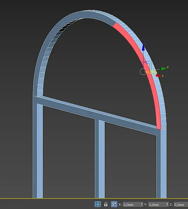

Помогло добавление рёбер на фронтальную и заднюю часть. Всем спасибо
