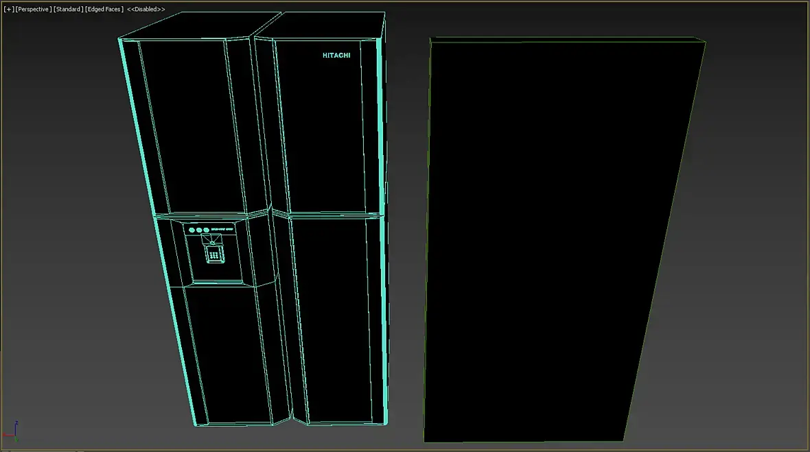

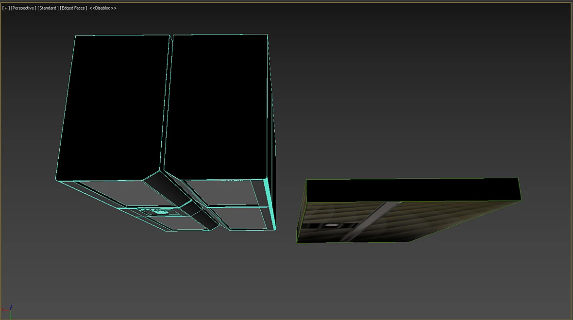

Столкнулся с проблемой: во вьюпорте в режиме отображения Standard, Default shading материалы отображаются так, будто у объектов, которым они назначены, вывернуты нормали. Нормали не вывернуты, проверено. Геометрия корректна:
В режиме Flat color работать уже несколько более комфортно, но всё равно не то:

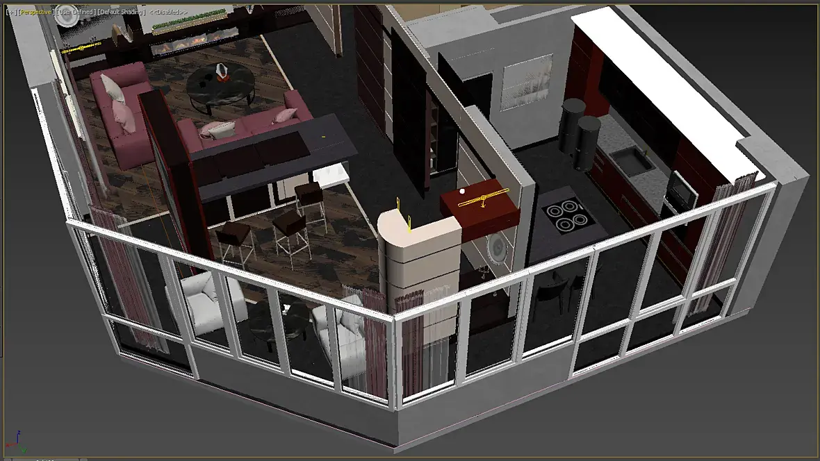

Нужно добиться того, чтобы отображение объектов в режиме Standard, Default shading было примерно вот таким:

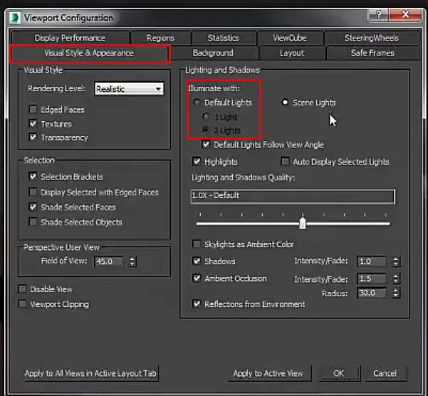

Так это окно выглядит у меня:
Вот так - на видео по решению этой проблемы на Ютюбе:
Что я делаю не так?
Материалы отображаются корректно. ИС просто один. Ищите как включить два ИС по умолчанию.
Scene Lights поменять на Default Lights

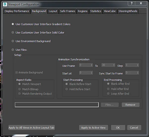

На сайте c 07.03.2016
Сообщений: 90
У меня этого нет. Скрин моего окна с Viewport configuration выше. Там нет вкладки Visual style and Appearance. Что делать?
koslev, в 2017 изменили интерфейс и это переехало в "Per-View Presets". Где найти показывают по запросу (то что в кавычках) в F1.
Сообщений: 90
"Шикаааарно!"
Где тут кнопка "Поставить сто лойсов"?) Вы меня очень выручили. Спасибо вам!
koslev, спасибо, но и двух достаточно. Главное что Вы поняли в чем причина и научились это самостоятельно находить, если вдруг в 2019-ом опять не изменят.
Рекомендую на будущее посматривать "What's New 201x" при выходе новых версий, тогда будете в курсе всех нюансов, которые могут делать нервы.
