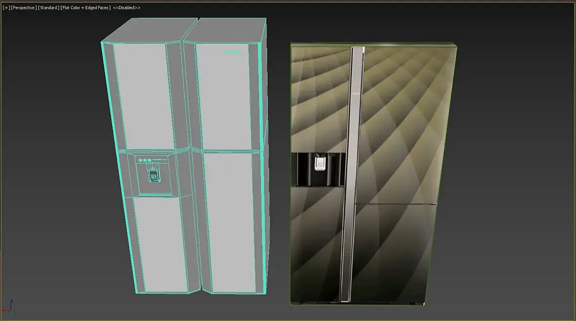

Здравствуйте, коллеги!
3Ds Max 2017x64, VRay 3.50.04.

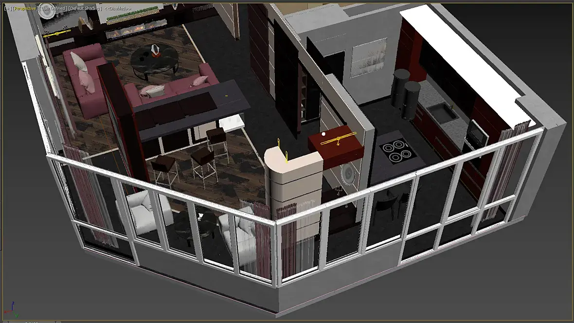

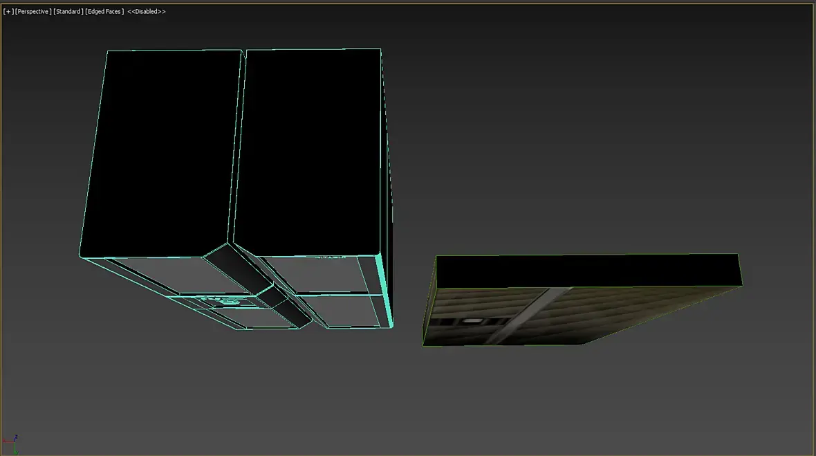

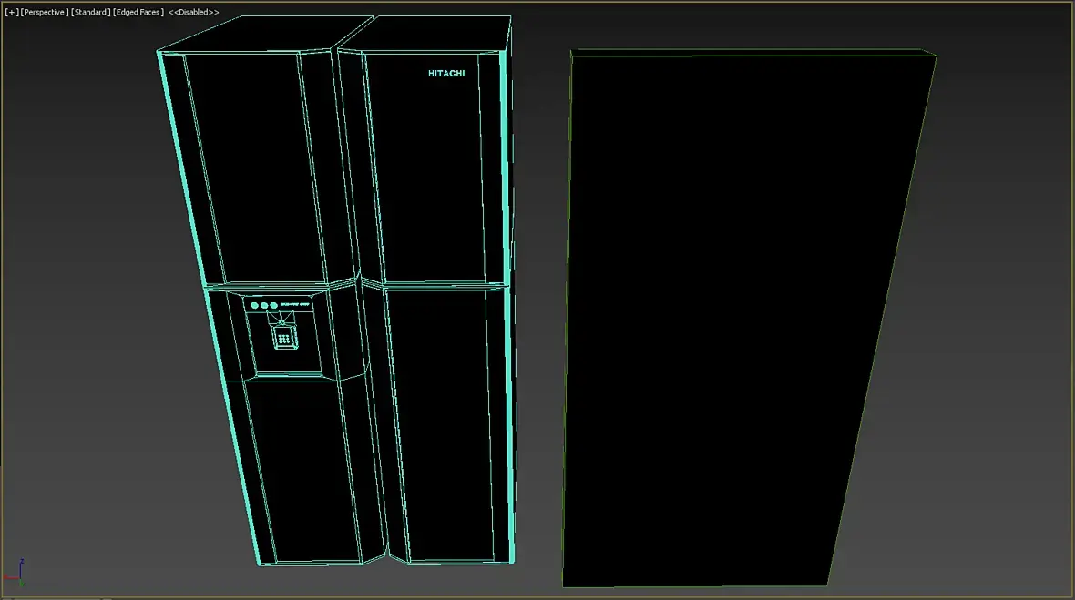

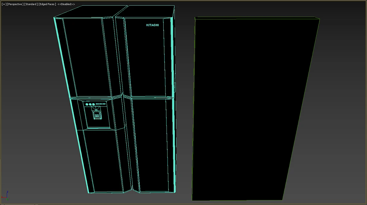

Столкнулся с проблемой: во вьюпорте в режиме отображения Standard, Default shading материалы отображаются так, будто у объектов, которым они назначены, вывернуты нормали. Нормали не вывернуты, проверено. Геометрия корректна:
В режиме Flat color работать уже несколько более комфортно, но всё равно не то:

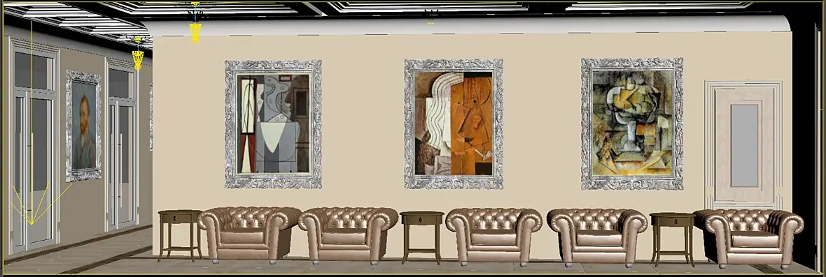

Нужно добиться того, чтобы отображение объектов в режиме Standard, Default shading было примерно вот таким:
Что для этого нужно сделать?
Буду очень признателен, если поможете.
Большое спасибо!
Сообщений: 10881

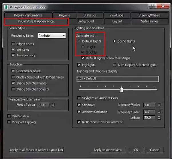

Материалы отображаются корректно. ИС просто один. Ищите как включить два ИС по умолчанию.
На сайте c 07.03.2016
Сообщений: 90

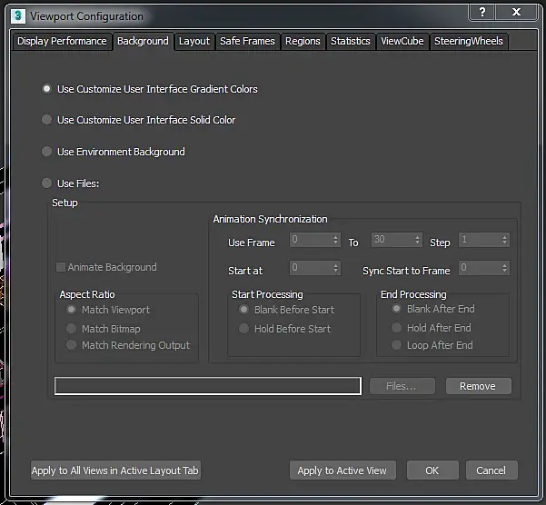

Так это окно выглядит у меня:
Вот так - на видео по решению этой проблемы на Ютюбе:
Что я делаю не так?
Сообщений: 10881
Scene Lights поменять на Default Lights

У меня этого нет. Скрин моего окна с Viewport configuration выше. Там нет вкладки Visual style and Appearance. Что делать?
Сообщений: 10881
koslev, в 2017 изменили интерфейс и это переехало в "Per-View Presets". Где найти показывают по запросу (то что в кавычках) в F1.
