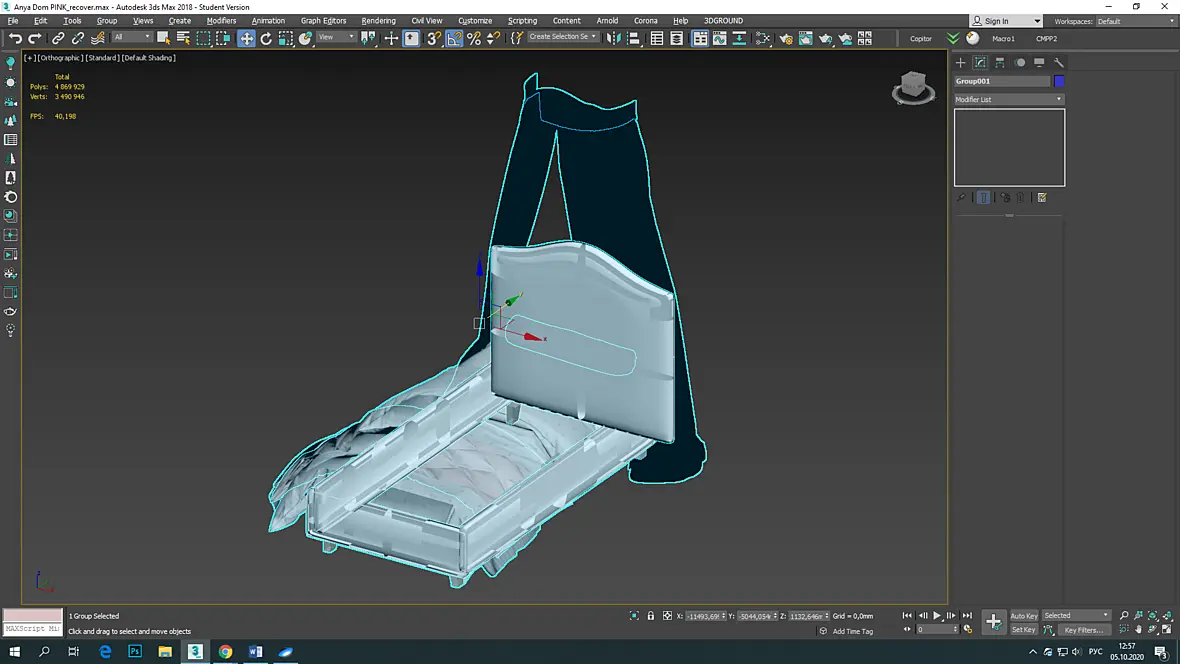

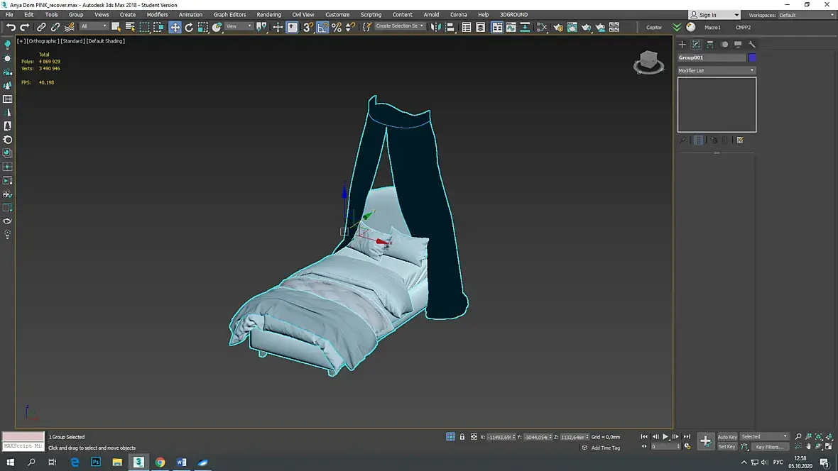

Здравствуйте. Модель некорректно отображается во вьюпорте ( 1 скрин). Но если нажать alt+q, то все становится нормально. Как это исправить?

В сцене косячный объект(ы), расположенный в трёх световых годах от центра координат. Надо его удалить.

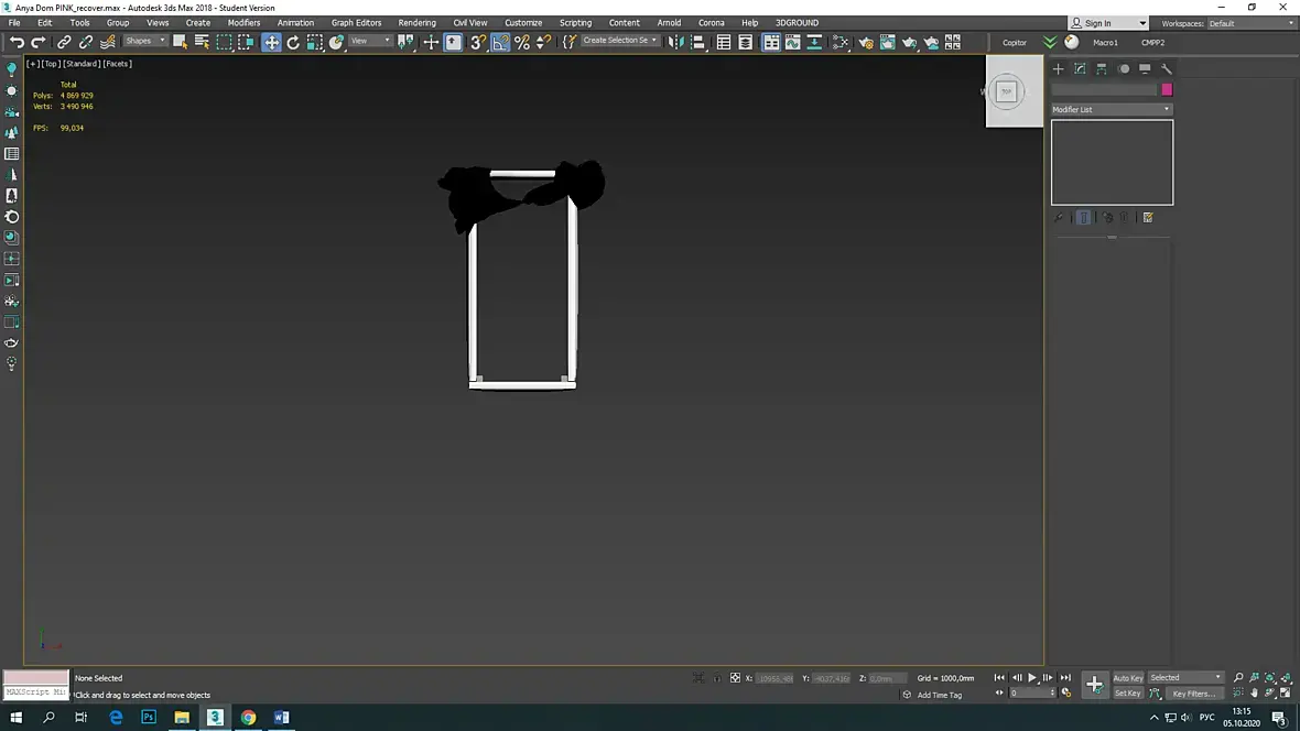

после Прун сцен почему то двг чертеж разгруппировало и раскидало по всей сцене и его удаление помогло, спасибо. А вот еще давняя проблема появилась после переустановки Windows и соответсвтенно полностью всех скриптов и самого макса. Вот так отображается половина объектов при виде facets. При переводе в Default shading все становится нормально.

мне помогает только скрытие категории шейпес (т.е. двг чертежа). И все прекрасно отображается.

по первому скрину была подобная проблема. Я так понимаю, что материалы уже нанесены на модели? И вроде такую проблему решал так. Я рендерю в короне. Так вот, сначала переназначил обычный серый материал CoronaLegasy, без всяких текстур, сохранил. Открыл новую сцену и уже с этим серым материалом импортировал. Проблема пропала, но пришлось создавать материал заново.
