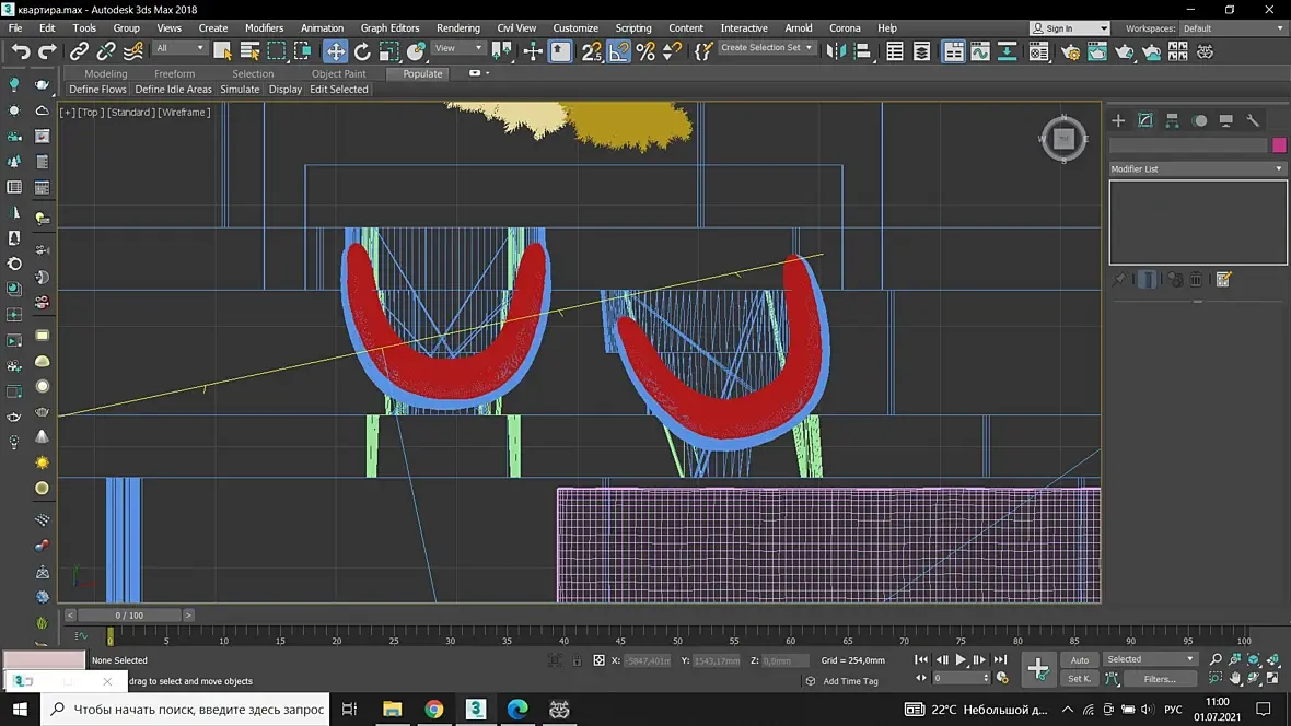

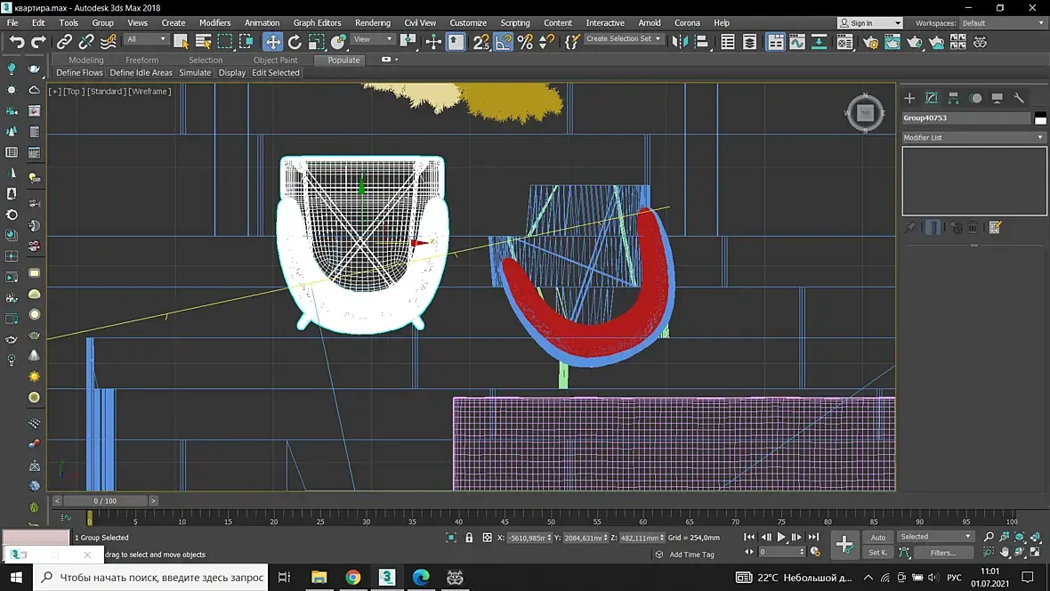

Здравствуйте, столкнулась с такой проблемой как некорректное отображение объектов в Viewport. Пробовала отключить Adaptive degradation, так же отключала ViewCube. Какой либо объект далеко от центра координат не был мной замечен. При движении во вьюпорте все остальное двигается, после выделения объекта он отображается корректно. Полагаю, что какая то моделька сломала все к чертямsmiley-cray.gif. Заранее благодарю за помощь.

Проблему решила, открыла список объектов и по очереди смотрела где они находятся, и было около 50-80 невидимых объектов очень далеко от центра координат, все удалила и корректное отображение вернулось. Так же можно изолировать сцену и если все работает, то за пределами точно какие то модели
