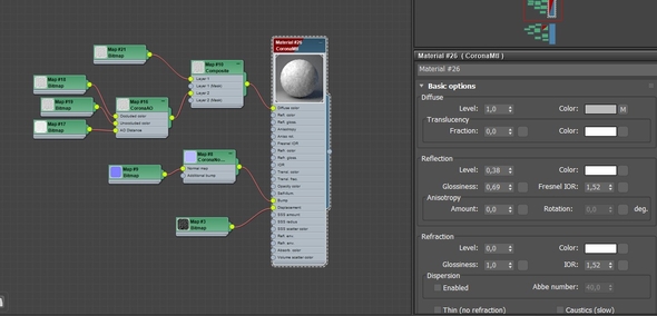

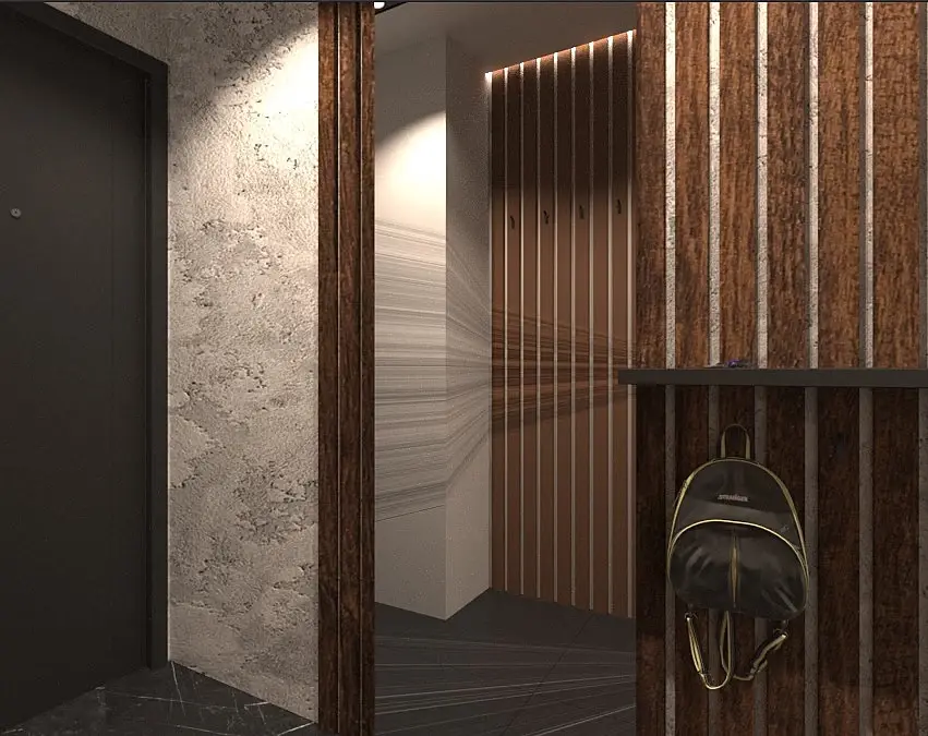

Отражение в зеркале во время рендера искажает текстуры на противоположной стене и полу, материалы создавала сама. Пробовала скачать готовое зеркало, с ним все тоже самое. В чем может быть проблема? Помогите пожалуйста(((

Имела ввиду, что в сцене все отображается нормально, а на рендере нет, не во время, не после) и именно в отражении, без зеркала все ок

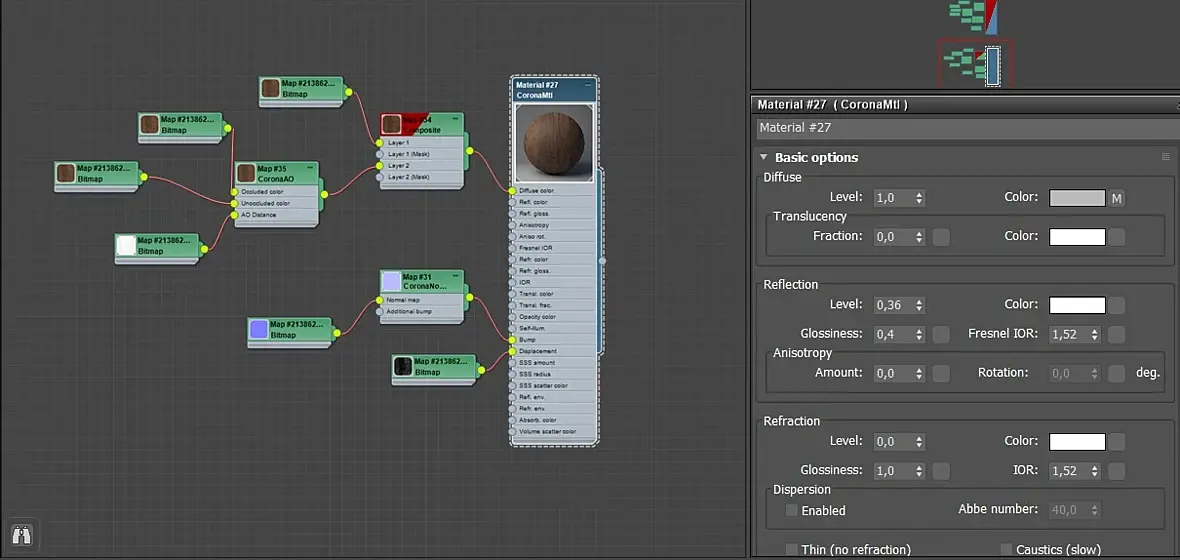

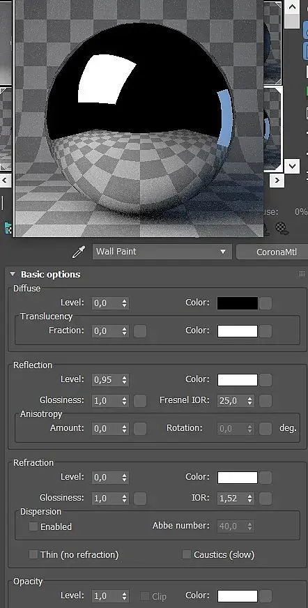

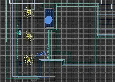

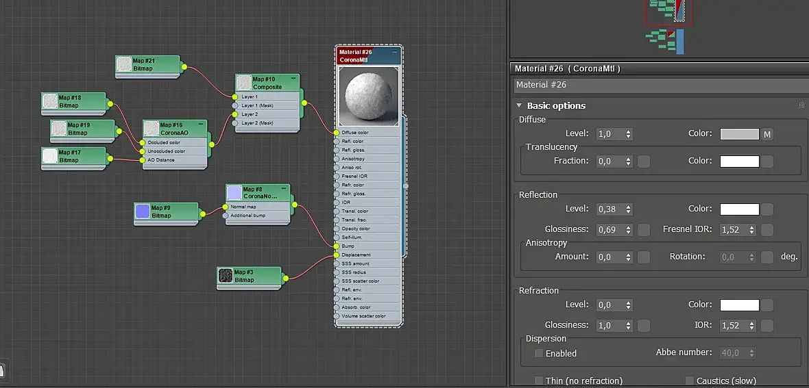

мне кажется нужно больше информации. скрины каркаса сцены, скрины настроек матов и тд. а может и саму сцену залить на файлообменник и выложить тут.  потому что наворочено может быть что угодно.
мне почему то кажется косячная геометрия - зеркало просто это "высвечивает".

А _за_ зеркалом есть геометрия какая?
Похоже, что полотна зеркала просто не видно - поэтому отображается "дверной проём" и геометрия за ним (с поплывшими текстурами).

нет, в сцене не видны отражения, я имела ввиду текстуры в сцене)
Помогло только создание новой сцены и то рейки на стене все равно плыли, пришлось новый материал для них  создать, тогда все ок стало)

скорее всего там рваный мэш с кучей поликов и такой же рваной ювишкой. дело не в шейдерах а в ломаной геометри
