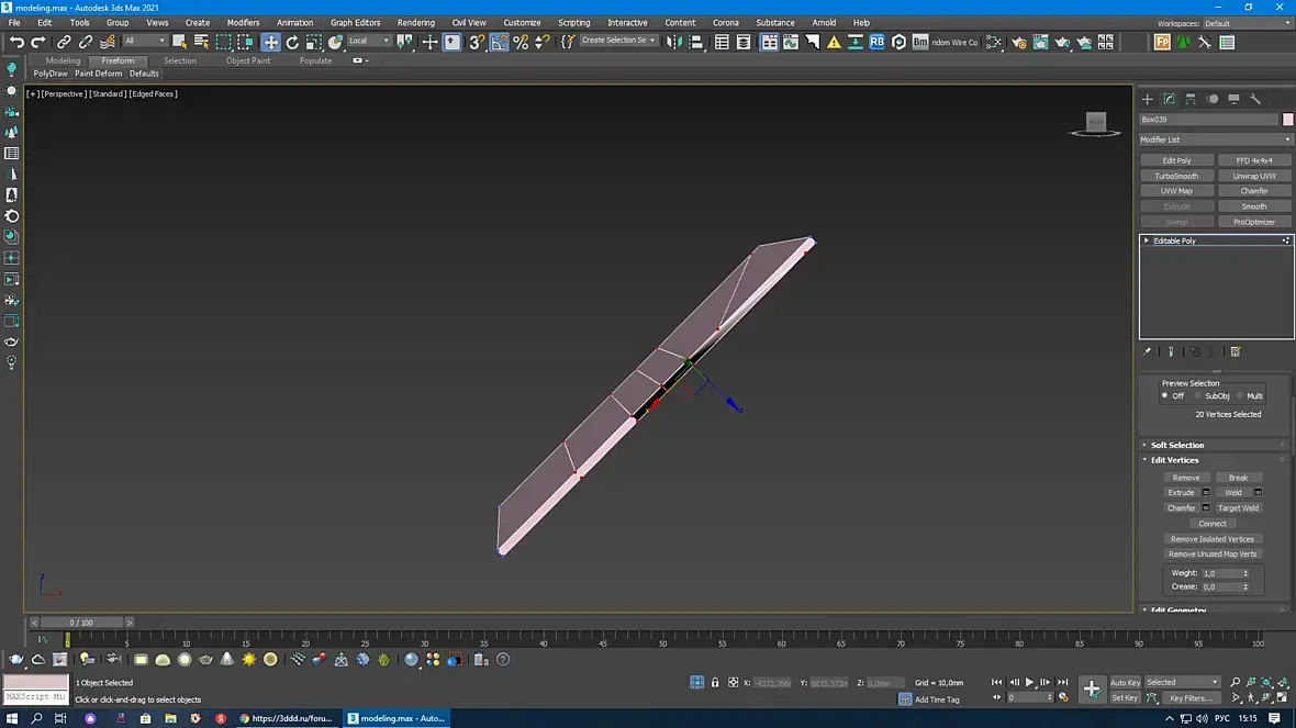

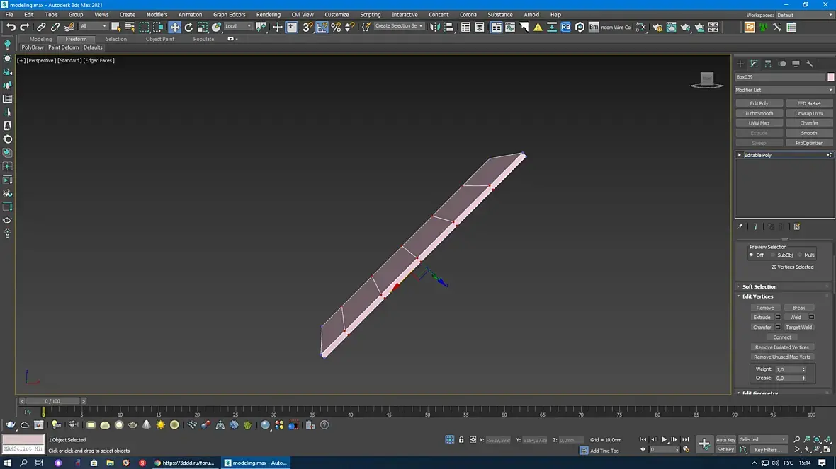

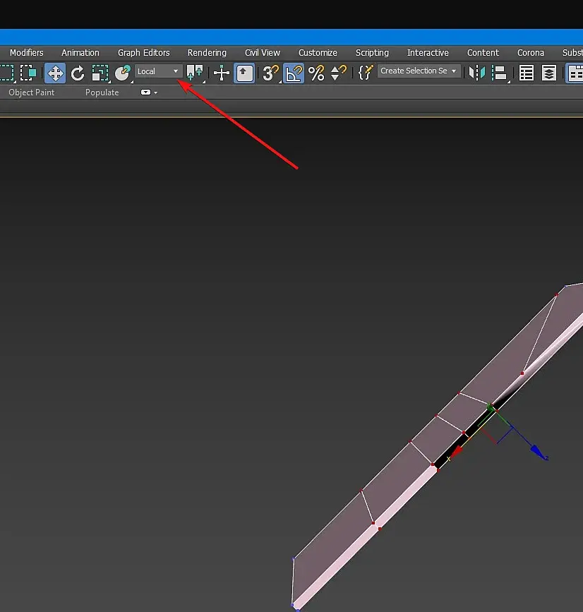

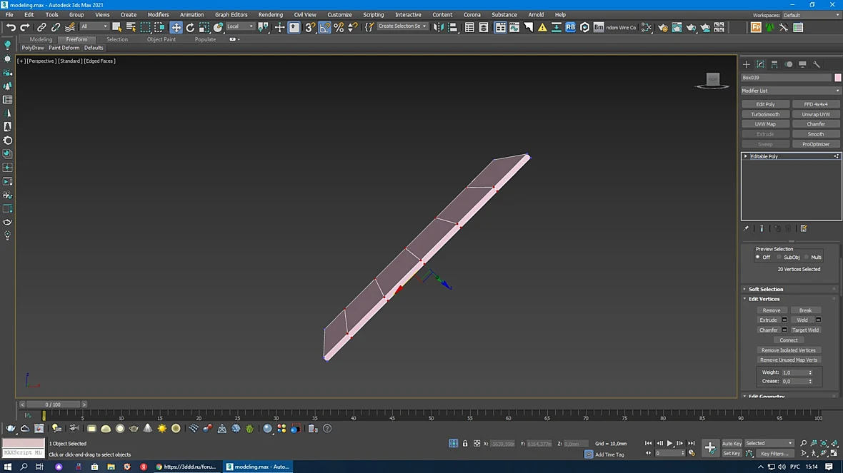

Всем доброго времени суток! Возникла такая проблема, двигаю точки на подуровне объекта в 3ds max 2021, происходит следующее: вместо того чтобы нормально перемещаться, они начинают расходиться друг от друга, причем не понятно по какой логике. Так происходит как в случае с выбранной локальнойc(local) системой координат, так и с видовой (view). Constraints стоит на none. До этого все работало нормально, как в других сценах, так и в начале работы над данной. На первом скриншоте показана ситуация после перемещения, на втором - до.

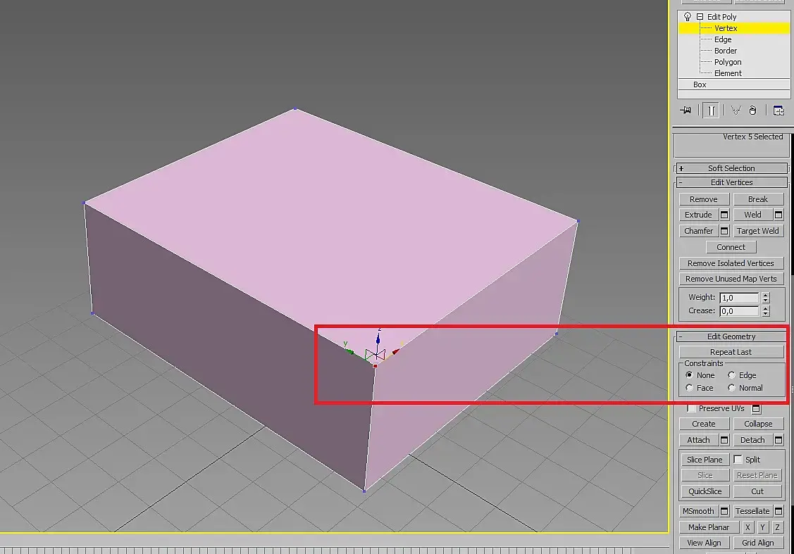

Зависит от того, чего вы хотите добиться и где у вас галочка в свитке эдит геометри
Edge - перемещение вдоль ребра, с точками на одном ребре дает предсказуемый результат, как правило. Если точек и ребер больше, может быть картинка, похожая на вашу
Face - перемещение в плоскости треугольника полигона
None - независимо от всего

Спасибо, но я в сообщении указал, что constraints стоит на none. Наверное, Вы не заметили, когда читали сообщение.
Все заработало, нажал на "repeat last" в свитке edit geometry!

Попробуй на Gimbal переключить

у вершин гляньте как пивоты повёрнуты.. все в разные стороны скорее всего. чекайте разные способы перемещения. однако может вам проще полики или рёбра двигать было бы...
