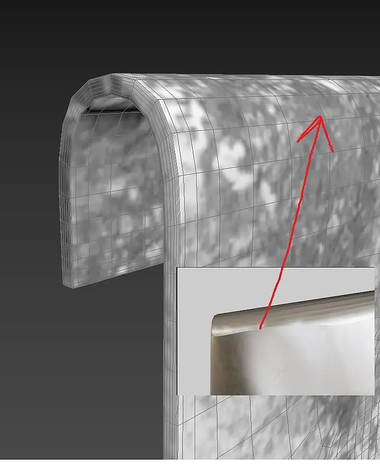

Такая изогнутая деталька из металла, на рендере дает такой артефакт на границе прямого и изогнутого . Сглаживание вроде нормальное,
развертка есть.
Освещение картой ХДР

сглаживание не выглядит "нормальным"
рекомендую попробовать, в качестве отражателя, временно поставить ИС прямоугольный и расположить его так чтобы он отражался и на прямой и на изогнутой частях - это будет более наглядно, чем хдр

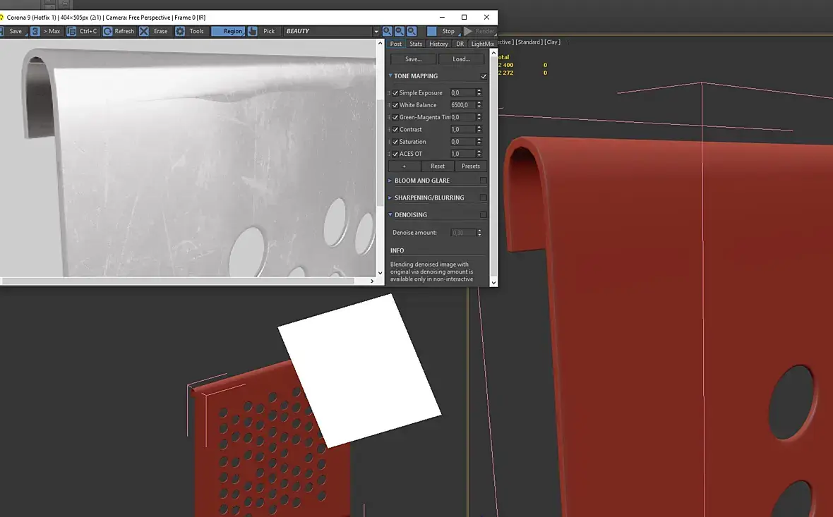

ну вот такая ситуация, освещение просто белый свет и ИС

Elena_S21, нифига не разглядеть. из того, что видно - не могу увидеть проблему. кажется все нормально.
наверное стоит попробовать ИС вертикального расположения и так чтобы не на всю ширину плоскости (чтобы была видна часть детали без отражения)

сделайте xform reset на всякий случай, и накиньте smooth еще раз. чтобы исключить баги от импортов и тд.

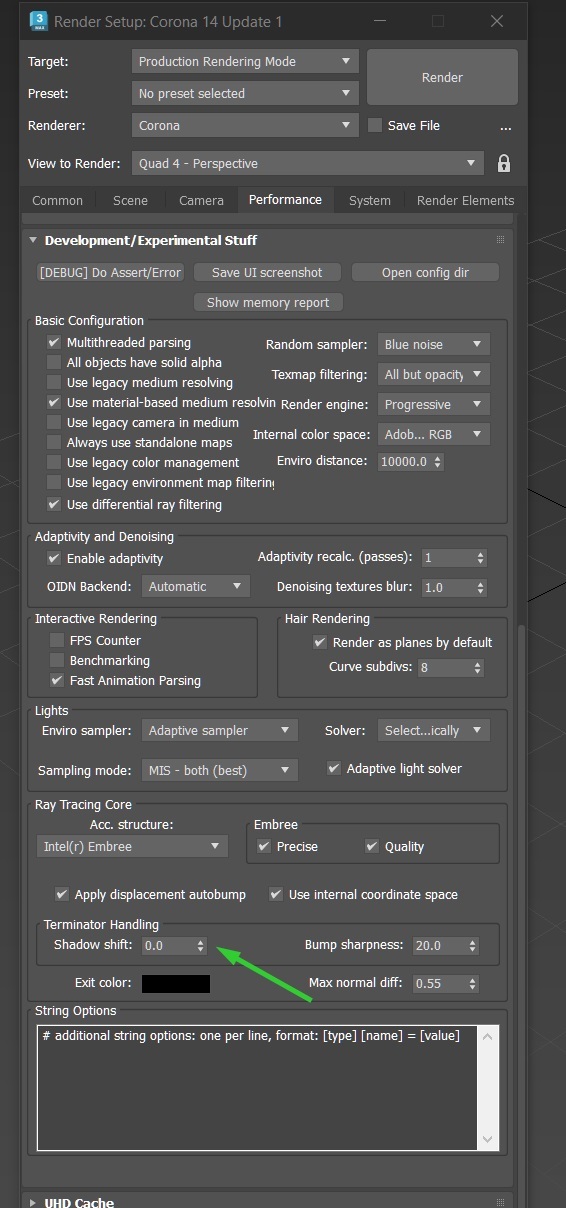

если все также квадратит попробуйте отключить фикс на terminator
здесь 1 поставить нужно

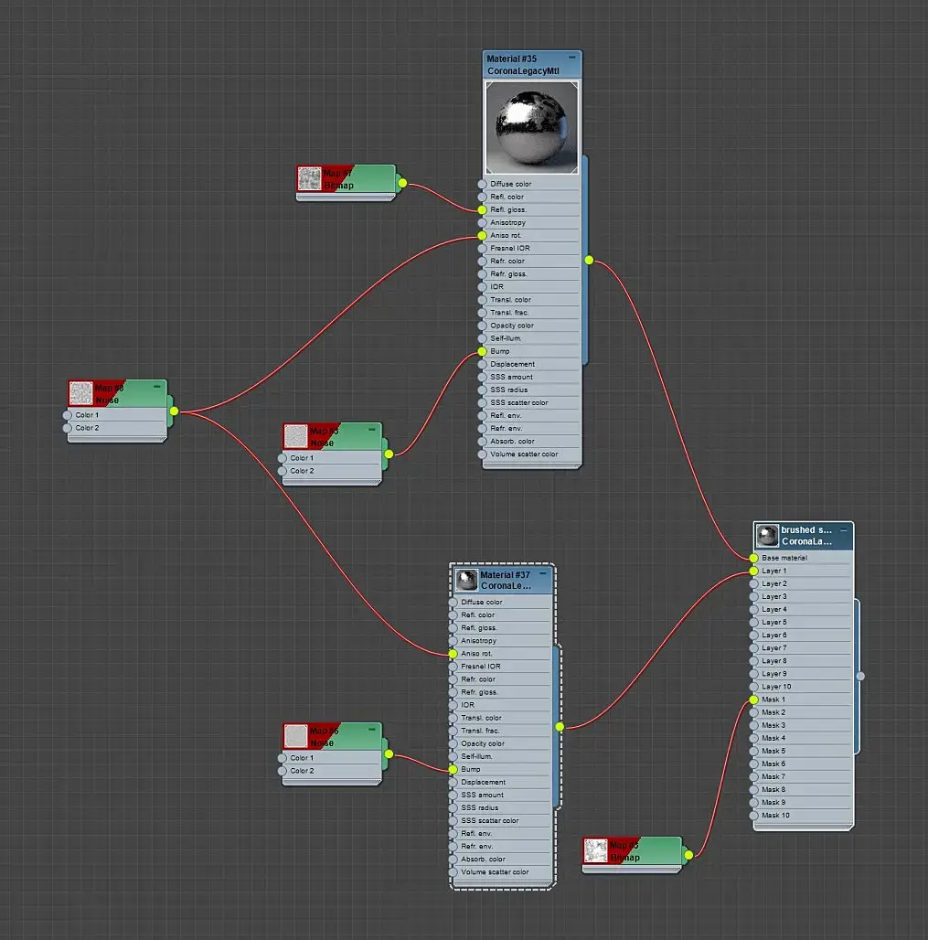

да и еще на всякий случай бам карты через бамп конвертер подключите, тоже бывает багует.
был прикол что бамп по разному рендерился на процессорах амд и интел, ппц

вот расположила ис прямо и простой хром накинула, полоска в отражении
спасибо) пробую
shinodem, спасибо большое! Рессет помог) всегда его делаю, а тут прям из головы вон)) как всегда все было очень просто

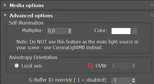

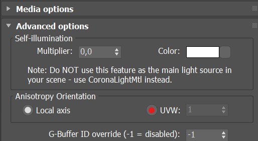

если у вас анизотропия включена и маппинг настроен, тут надо еще щелкать. и еще важно чтобы гизмо было правильно повернут (через reset xform)
а настройки рендера только у вас изменят отображение, у другого человека без этой настройки будет другой результат.
