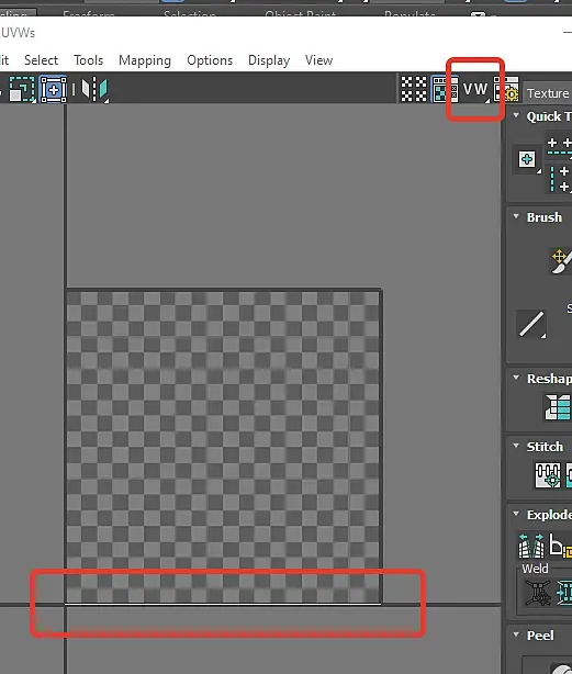

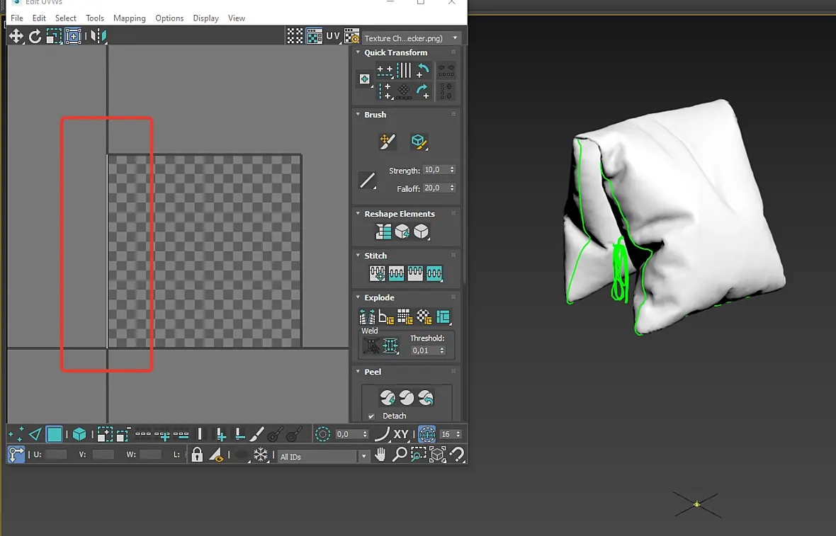

Всех приветствую. Появилась проблема, установил Марвелоус 12 и при импорте в 3д макс развертки не сохраняются. При наложении Unwrap развертки просто показаны линией, находятся непонятно в какой плоскости. Может кто подсказать, что за проблема и есть ли какая-то волшебная галочка в настройках? В предыдущих версиях такой проблемы вроде не было, развертки автоматом импортировались такими, какими были разложены в Марвелоус. Что только не пробовал нажимать в настройках экспорта Марвелоус

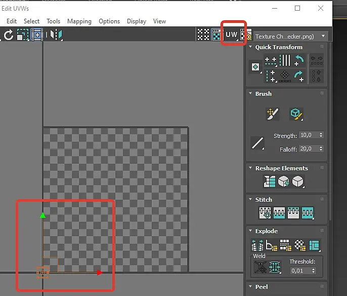

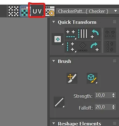

Может развертка оказалась в VW или UW пространстве?

Что только не ставлю, он просто меняет положение, но не разворачивается. Мне кажется это какой-то баг при конвертировании OBJ в этом марвелоусе, ведь FBX открывает корректно

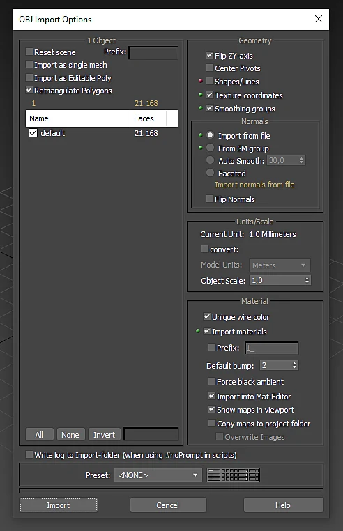

Один хрен. Может в настройках импорта Макса что-то не так? Я никогда ничего не трогал, но мало ли. Настройки экспорта ОБЖ одинаковы с ФБХ в Марвелоус, при том, что второй корректный, а первый нет. Все же, думаю проблема именно в ошибке экспорта самого Марвелоус
