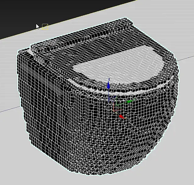

Здравствуйте, столкнулась с такой проблемой.. в файле obj искажаются все объекты на которых проведены булевы операции. Как это лечится ? Или я что-то делаю неверно?
Заранее спасибо за помощь.

Короче не получилось в итоге, и не могу понять почему.
Сообщений: 7369
буль оставляет много висящих в воздухе точек, если неправильно проведён. Попробуй сбрось в оу-би-джей все группы сглаживания.

Это не obj ломается, а макс не правильно импортирует. При импорте нужно поставить или снять одну галочку. Лень вспоминать какую, проявите пытливость.

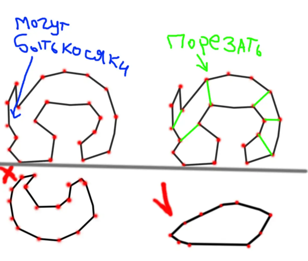

Посмотрите многоугольные полигоны, и разрежьте их катом
  А в режиме "Clay" они нормально отображаются, без косяков при вращении вьюпорта ?

Ой, я все галочки там перевыключала, с пытливостью все ок)))
Спасибо за совет. Да там нет такого, а то я бы поколдовала) там ровная спинка стула с вырезанным овалом внутри.smiley-sad.gif

из за более поздних версий макса и различных единицах моделирования, если стек модификаторов не свернут- бывает,что модель рвет. Обычно помогает открыть сцену в отдельном файле, свести весь стек, свелдить точки, сконвертировать в нвый поли, сохранить и уже потом мерджить в свой объект. мне обычно это помогает. Извините, если не в тему :)

Спасибо, я попробую)
