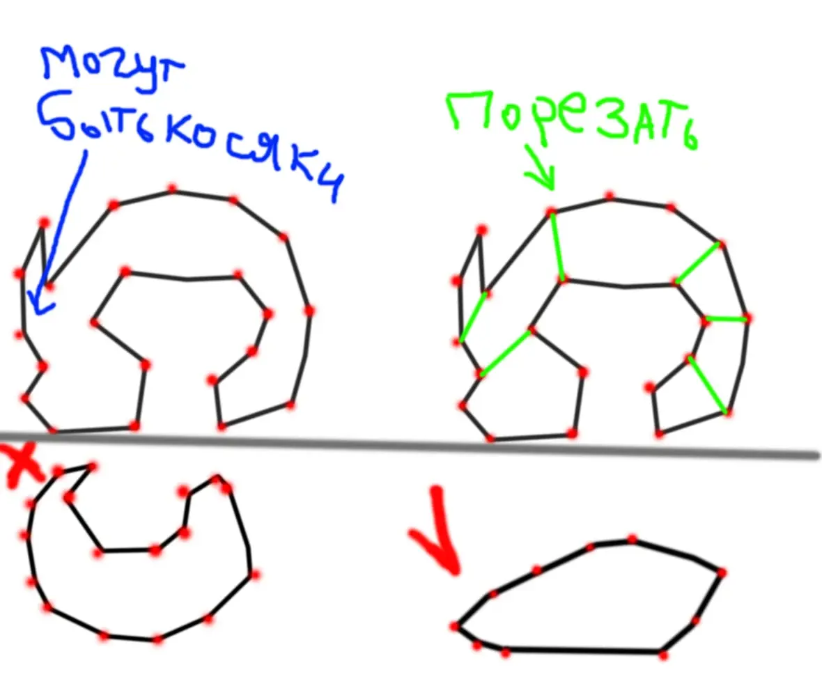

Сообщений: 6344
Посмотрите многоугольные полигоны, и разрежьте их катом
  А в режиме "Clay" они нормально отображаются, без косяков при вращении вьюпорта ?
Спасибо за совет. Да там нет такого, а то я бы поколдовала) там ровная спинка стула с вырезанным овалом внутри.smiley-sad.gif
