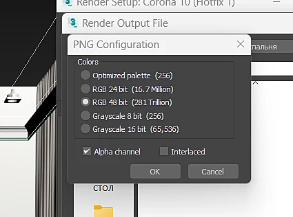

Цитата paz:
поняла, а сейчас что мне выбрать?))))) вы не думайте,я не совсем туп*я😂
На сайте c 14.03.2009
Сообщений: 2921
Крит
да, все правильно. максимальное качество
На сайте c 21.04.2025
Сообщений: 36
Минск
Благодарю 🫶
Сообщений: 2921
Крит
На скриншоте RGB 48 bit  это максимальный для PNG 16-битный режим (16 бит × 3 канала). Обычно в графике говорят именно про биты на канал: JPG — 8 бит, PNG — 16 бит. Ну а максимальное во фреймбуфере или EXR  это уже 32 бита на канал (в сумме 96 бит). К примеру HDR карты, которые вы загружаете для освещения.
По поводу пассов, надеюсь меня правильно поняли. может немного запутал. Подытожу.
1. Ищите самое проблемное место, угол к примеру, темный участок. Выделяете регионом. Смотрите на каком значении шума меньше всего. Ну к примеру 100 пассов (условно).
2. Выставляете это значение, снимаете регион и рендерите всю картинку.
3. Аккуратно с денойзером. Ну и резкость нужно правильно подбирать. я ставлю значение 5-7 обычно для резкости.
Большое спасибо за уделенное время! Буду исправляться)
