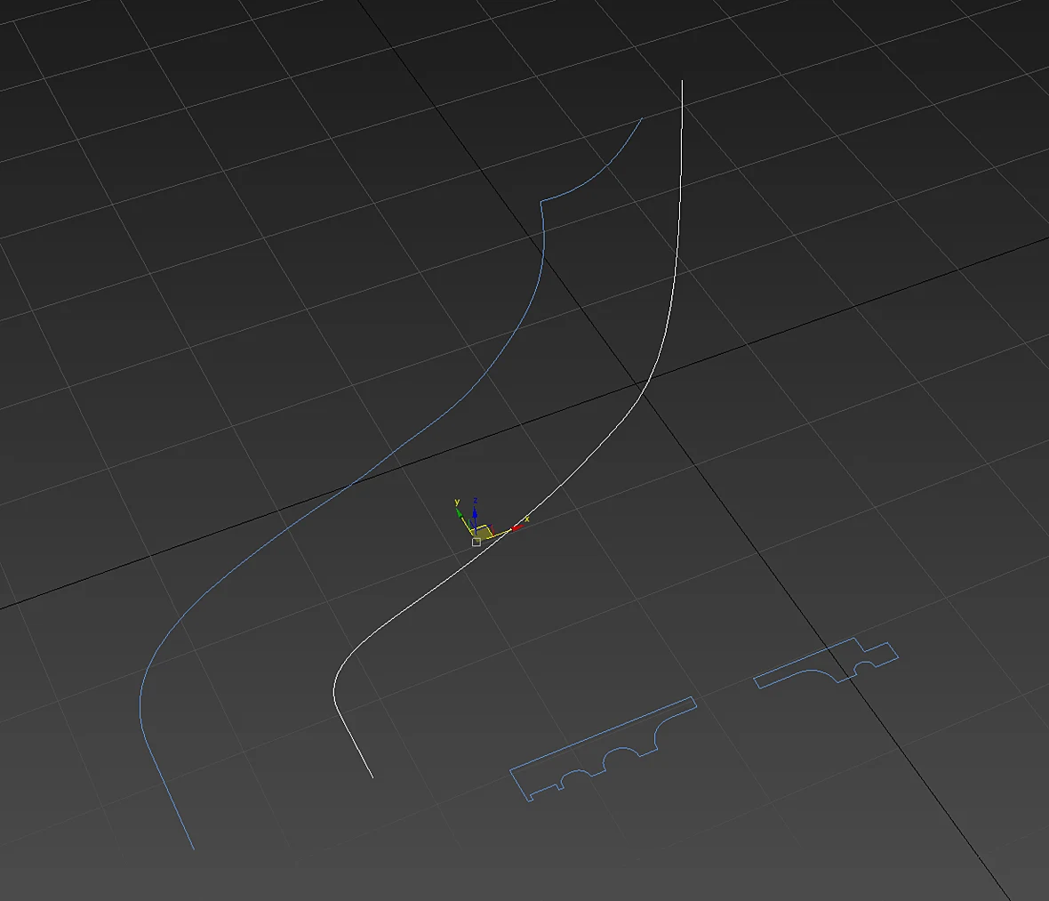

необходимо сделать портал с помощью loft.
На сайте c 22.05.2017
Сообщений: 6
https://ibb.co/j7YLcS + мультиакк

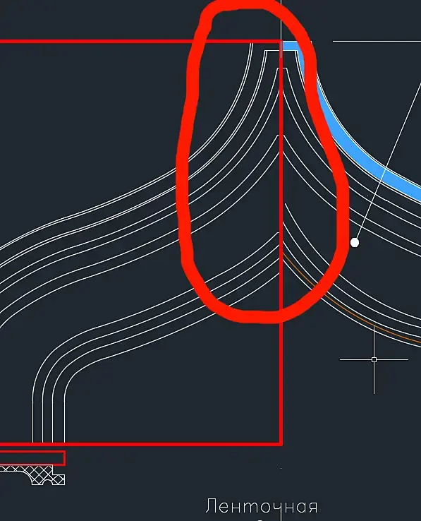

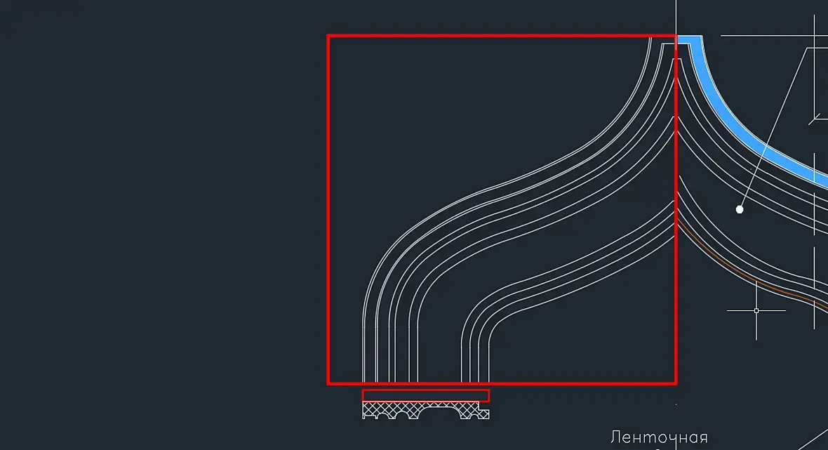

имеется профиль. имеется такой вид сверху в чертеже. я как понимаю,мне необходимо середину найти этих линий и это будет путь.
Но сам вопрос состоит в том,что к середине у этого хамама есть острые углы,а есть прямые и как это лучше сделать?
и как лучше из автокада перенести профиль, чтобы loft работал корректно?

сделайте только одну часть, а вторую отсиметрите.

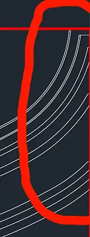

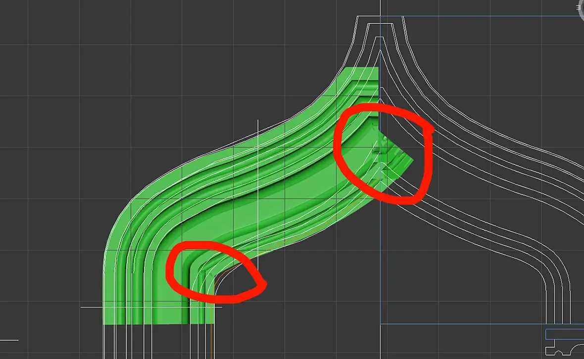

это понятно,вопрос немного в другом. к верху эти полосы по-разному соединяются. какие острые,какие прямые
и если даже забить на то как они соприкасаются и потом это все исправить,то вот такие косяки получаются

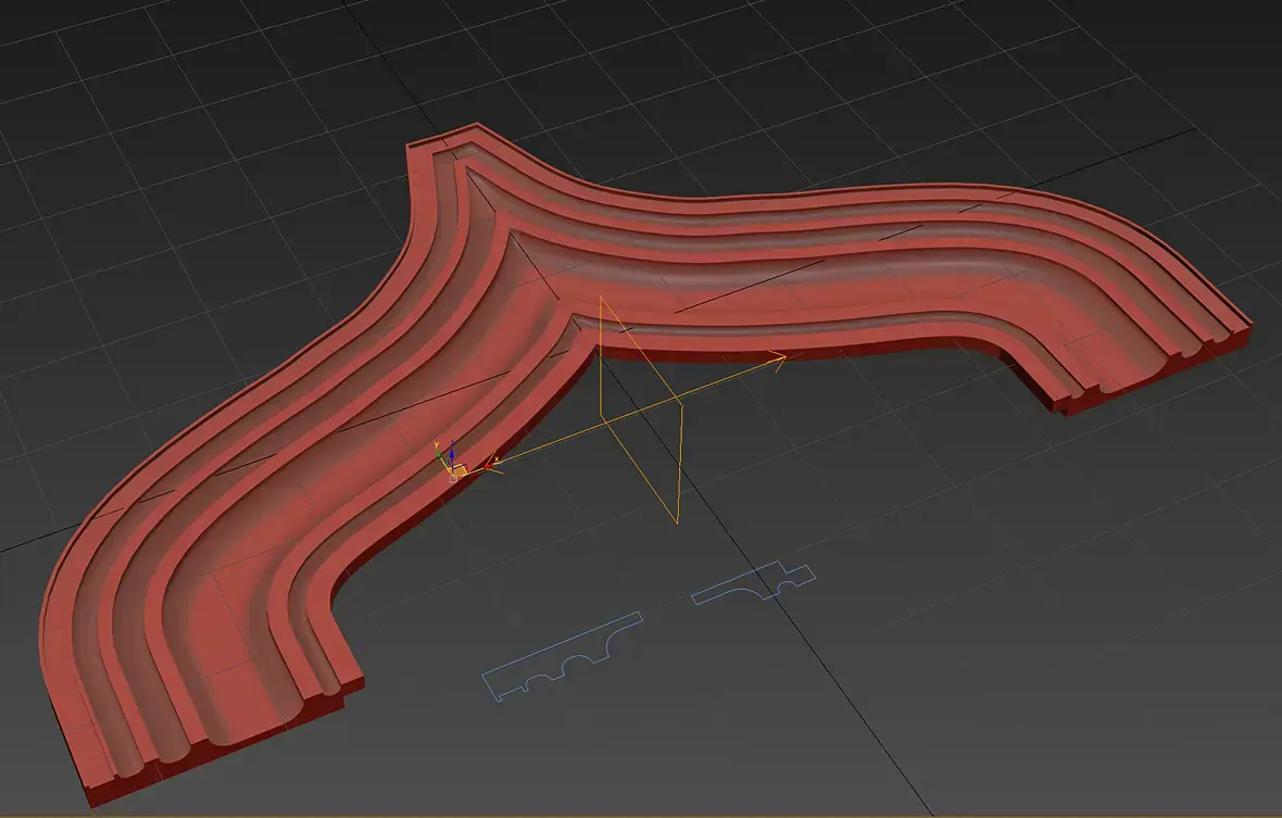

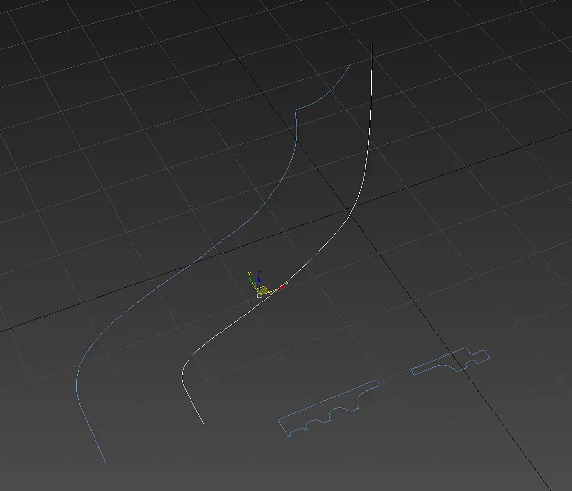

Сообщений: 4740
вот что у меня получилось http://imagizer.imageshack.com/img924/6009/RJFr7J.jpg
делал свипом, сценка -http://rgho.st/876SLdr5r
могу сказать что чертеж кривой, на плавном изгибе видно что расстояние канавок шире чем в начале, видимо делали кривым смешением формы. Излишки можно обрезать слайсом или миррор потом, но все равно на острых углах нужно немного поправить пересечения

крск
если немного расширить горизонты и использовать две направляющих с разными радиусами  изгибов то получается 1 в 1

спасибо большое. Но там на чертеже еще, при рассмотре серединки разные соединения.
