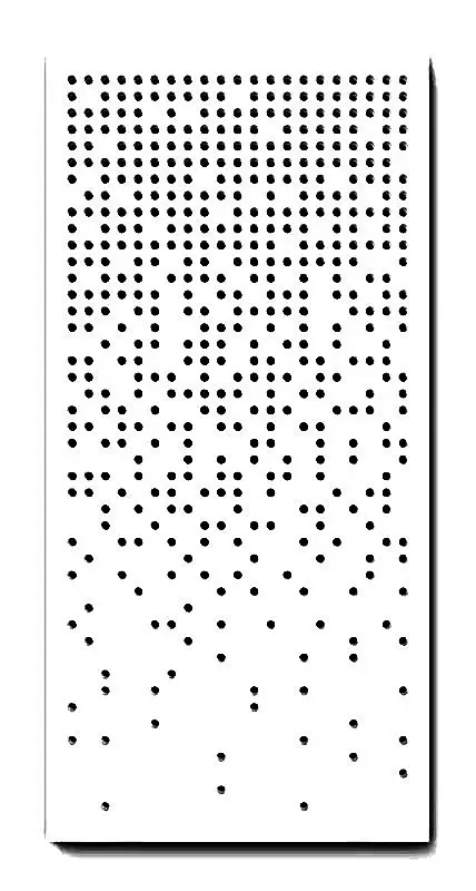

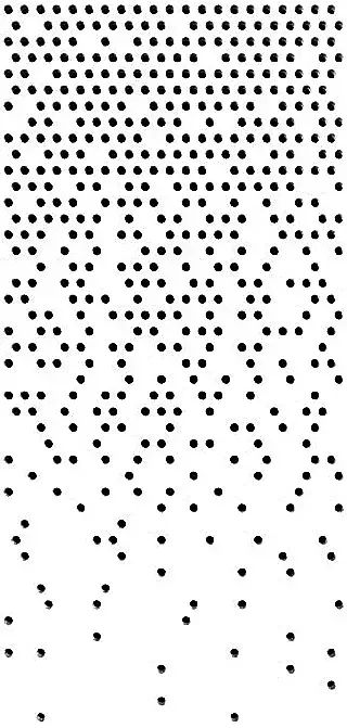

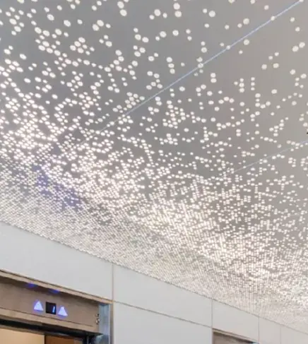

Всем привет, ищу модель или похожую текстуру.
 пока что удалось найти, но только нужно чтоб кружочки располагались как в сотах
 может кто-то знает другой способ как сделать такой потолок.

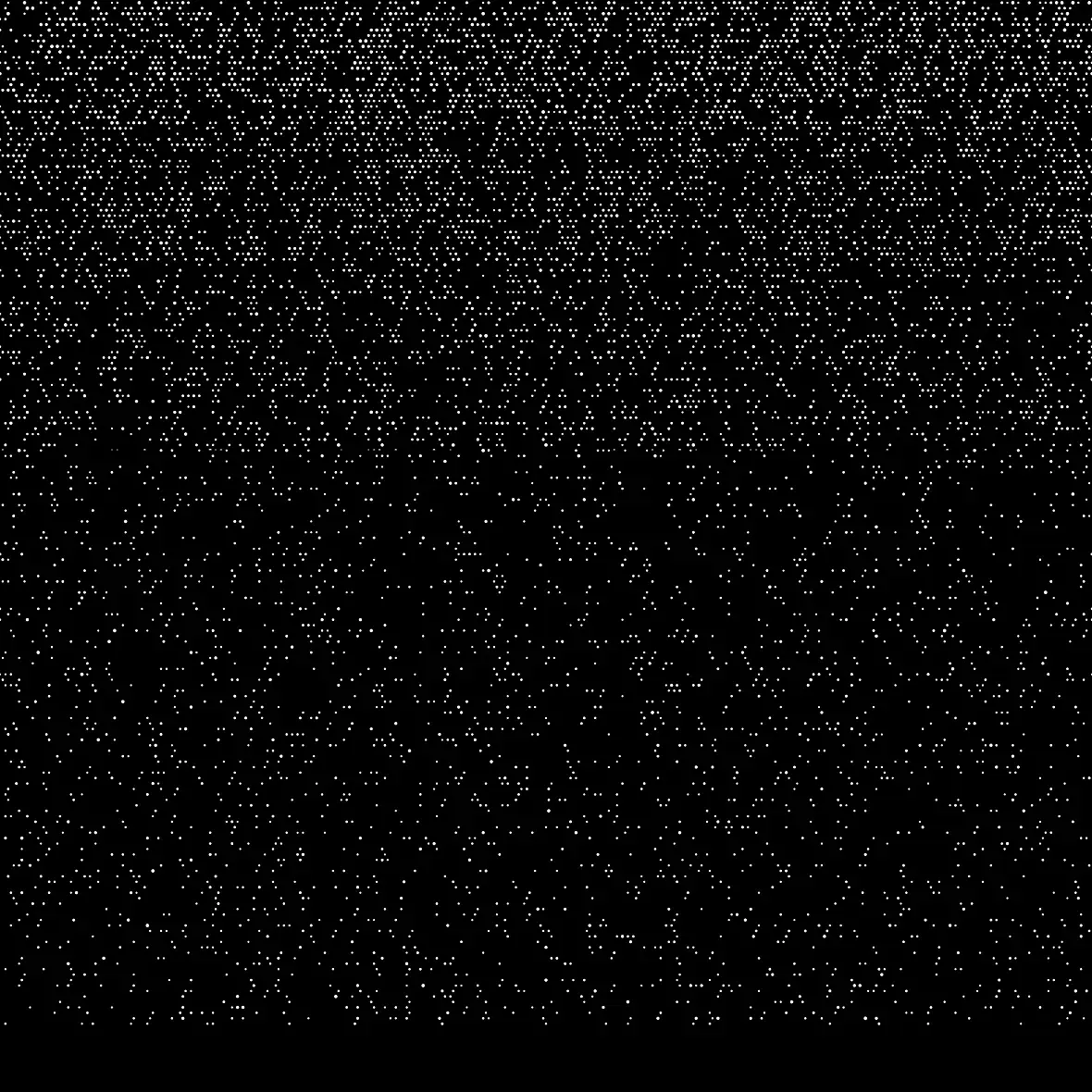

Чито за наркота это?

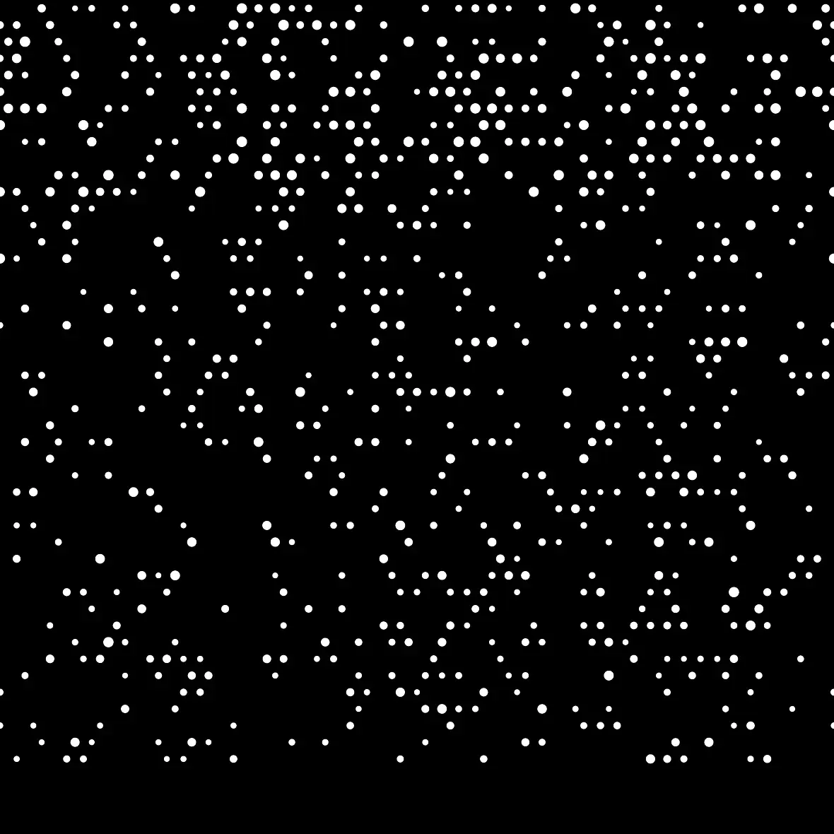

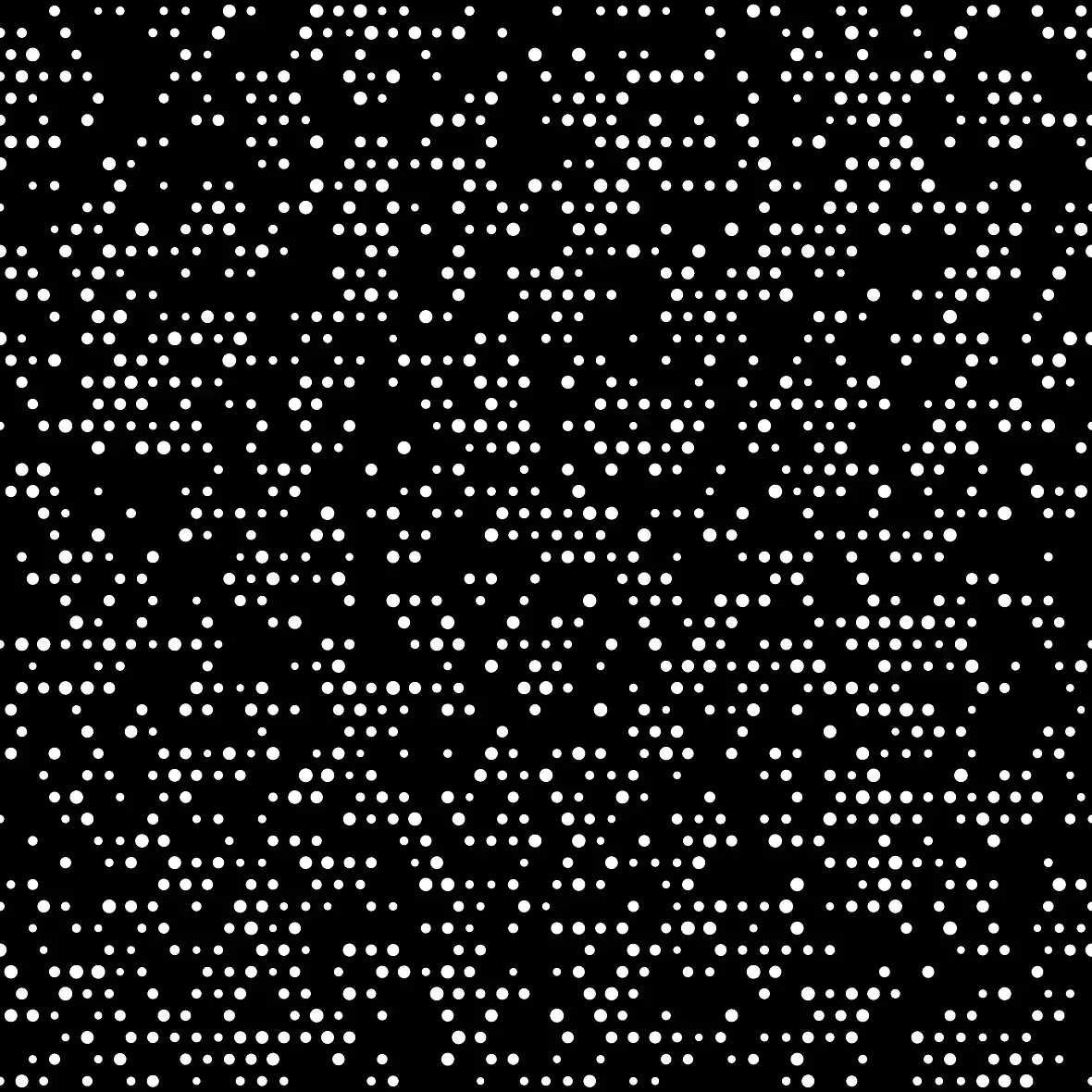

Расположение гексагональное, как соты. Точки варьируются по радиусу
В Сабстанс дизайнере можно сделать
Вот держи. Если необходимо сделать другой размер или плотность, скажи

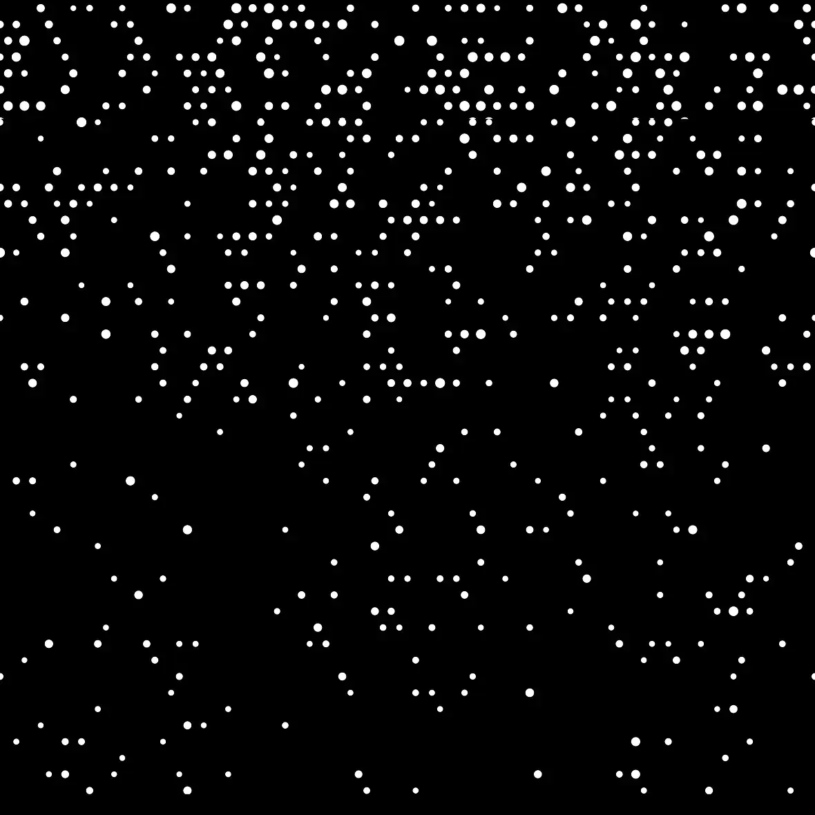

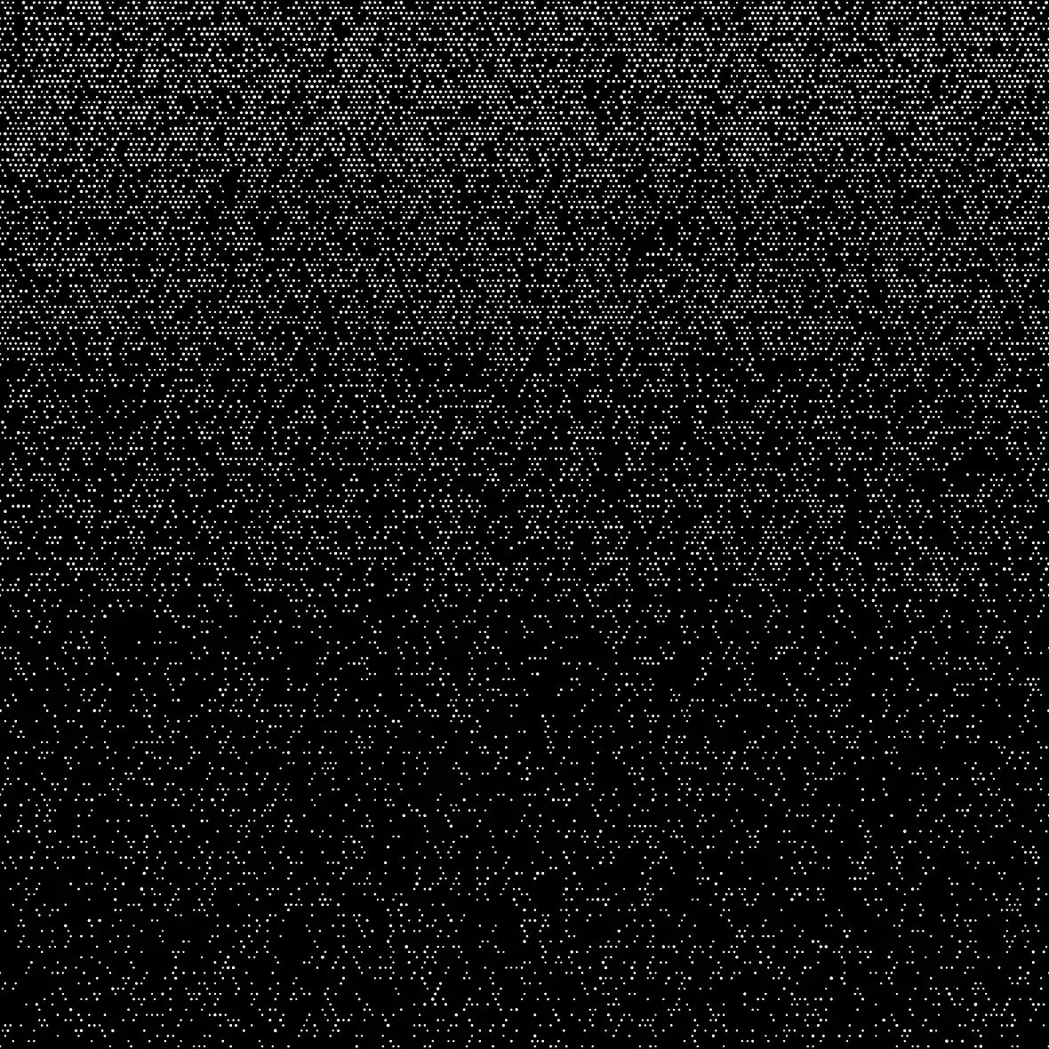

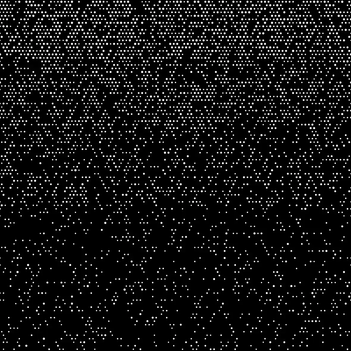

Mo... класс спасибо))можно еще только небольшой градиент?чтоб уменьшалось количество к низу?
чтоб вверху густо было а к низу количество точек уменьшалось, так можно сделать?
На сайте c 02.10.2015
Сообщений: 1894
Одесса
Политика
Можно
Если ещё поковырять, можно сделать почти такое же сходство. У точек на референсе есть узор плотности. Я думаю, накладывали по шуму

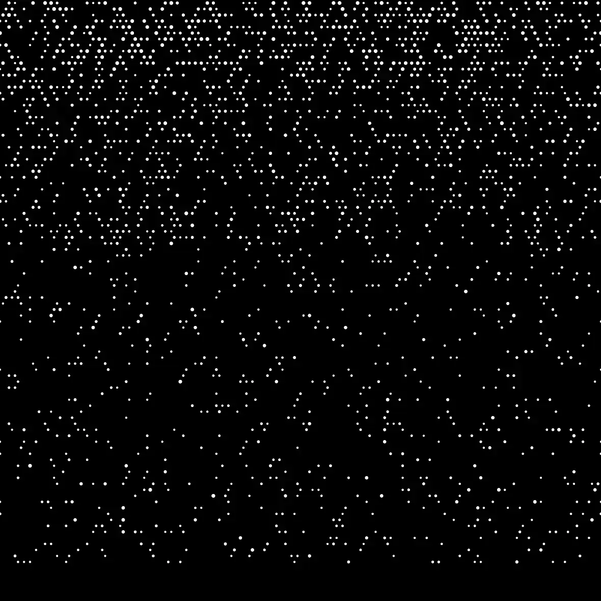

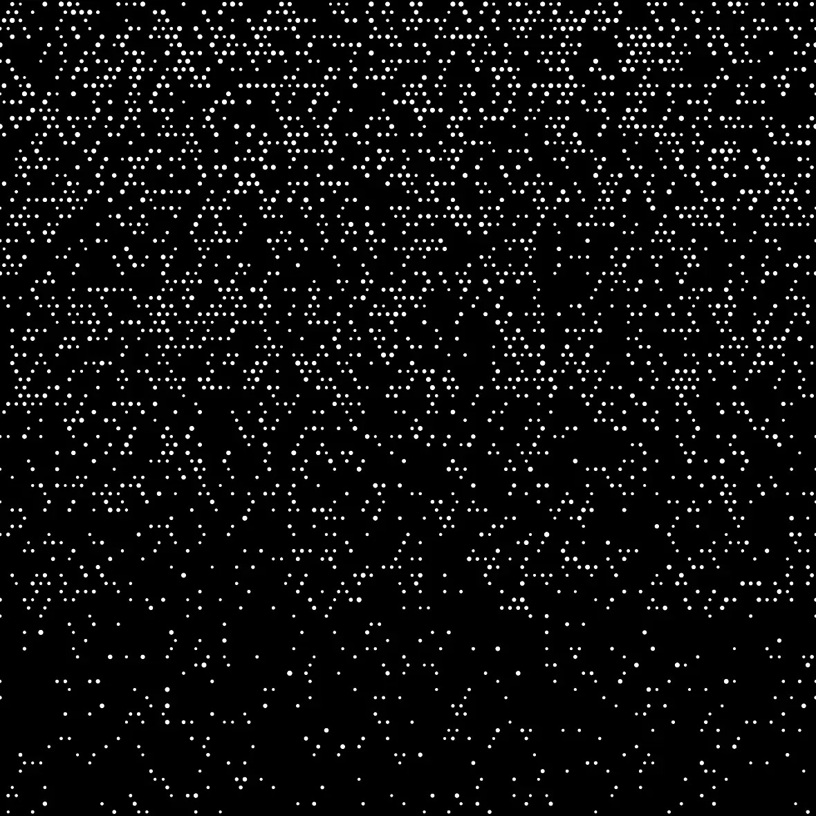

Вот градиентик поприятнее. Не видно чем заканчивается текстура на референсе

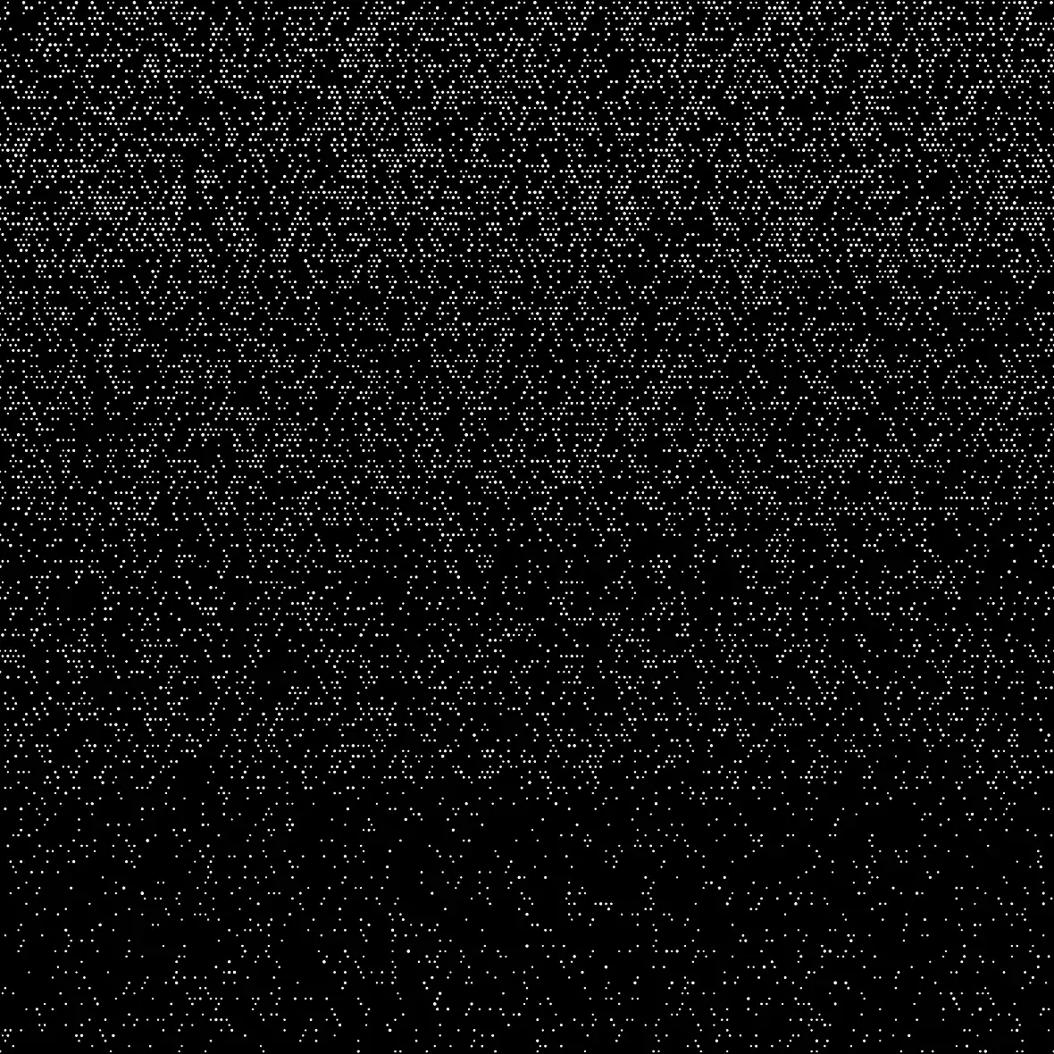

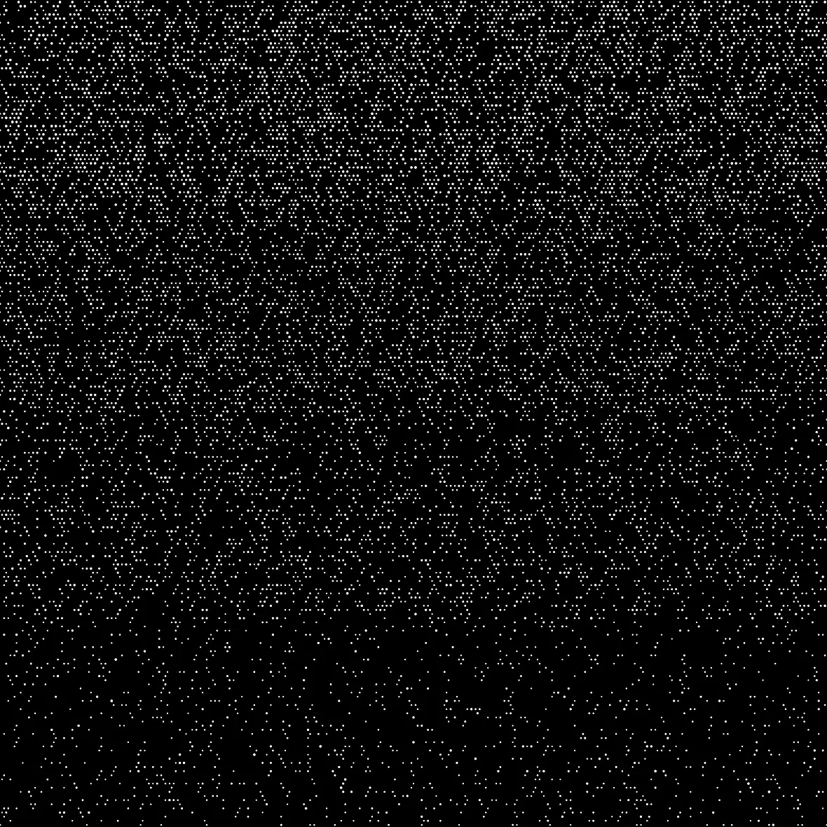

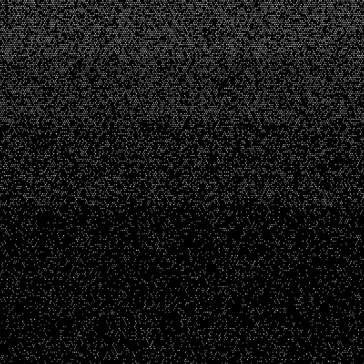

Больше текстура (но меньше пикселей на кружок, отчего он менее четко выражен)
И еще больше точек

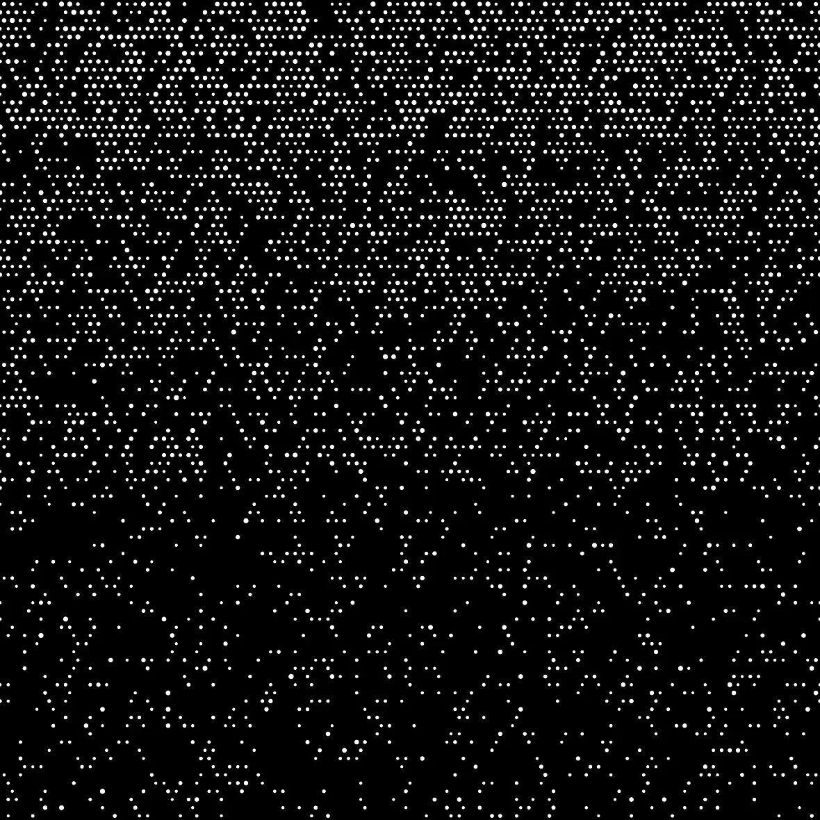

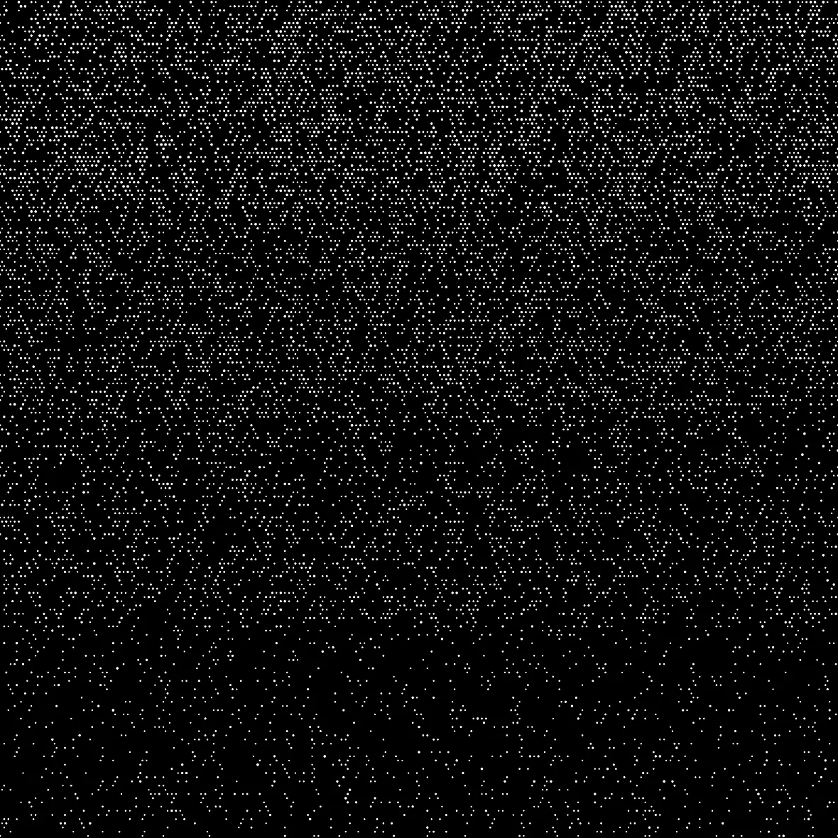

Линейный градиент (более равномерный)

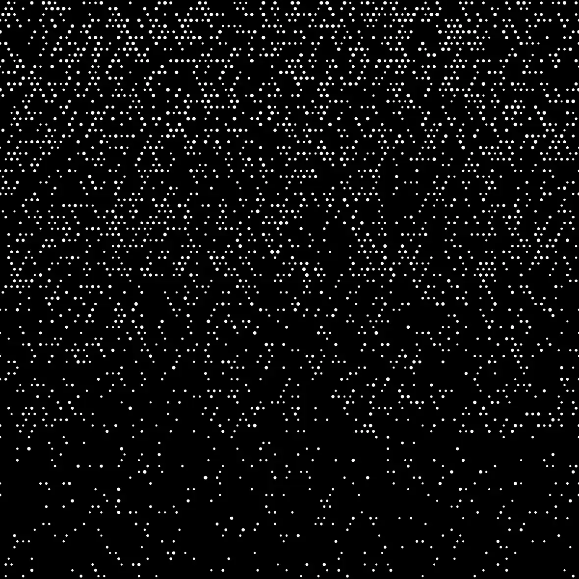

Больше точек у основания.
