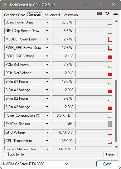

Вообще можно просто открыть GPU-Z и посмотреть сколько карта жрет.
Судя по тестам на GamersNexus, датчики потребления - достаточно точные.
Скрин просто для понимания куда смотреть в GPU-Z
