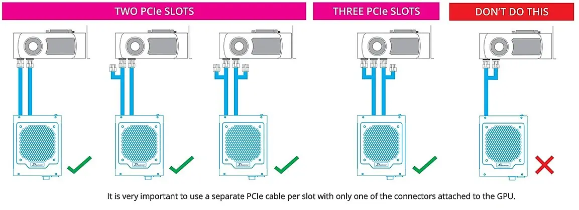

- А как вы подключали питание карточки? Рекомендуется, чтобы две линии шли раздельно от блока, а не разветвителем (два коннектора) от одной.

А блок всё же может давать просадку на полной нагрузке, тем более с одной линией. Теоретически, да, 850 должно хватать, но практически случается разное.

RTX 3080-3090 рекомендуют подключать отдельными проводами а не через Daisy Chain.
Ну как рекомендуют... Я бы сказал - кричат об этом !
