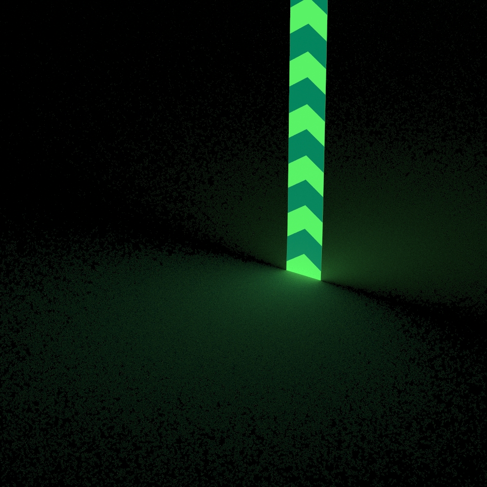

Не смог найти похожие темы. Создал светящийся материал, применил к объекту, а у него по бокам присутствуют тени. Что я не так настроил? И как их убрать?

объект это плоскость?

Не совсем. Там есть толщина, 6мм. То есть теоретически по бокам тоже должен быть свет.

Если эта светящаяся штука плоская на стене, то вижу правильный свет, исходящий от нее.

Нет. Она просто стоит на поверхности. Я могу ошибаться, но если бы такой фотолюминесцентный объект, был бы на фото, то свечение по бокам бы было.
Сообщений: 4814
skvi, вы не понимаете что такое свет и что вы видите на рендере, световые пятна вокруг это отскок от поверхностей, точнее от пола и стены, а затенения в углах это куда ну никак свет не может отскочить\попасть потому что рядом всего две плоскости.
лучше скажите чего вы хотите получить, рендер здесь физически корректный в отличии от ваших представлений о физике.
либо если хотите больше света, то сделайте коробку из стен, чтобы свет мог отскакивать и убрать черноту, и включите gi(uhd caсhe в короне) если оно выключено

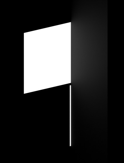

Сообщений: 7071
Не думаю. Полоска 6мм шириной при такой яркости не даст заметного света на темную стену.
Вот два источника света расположенные перпендикулярно темной стене. Верхний 300х300мм, нижний 300х6мм. Чтобы свечение нижнего было заметно, надо сильно увеличивать его яркость.
