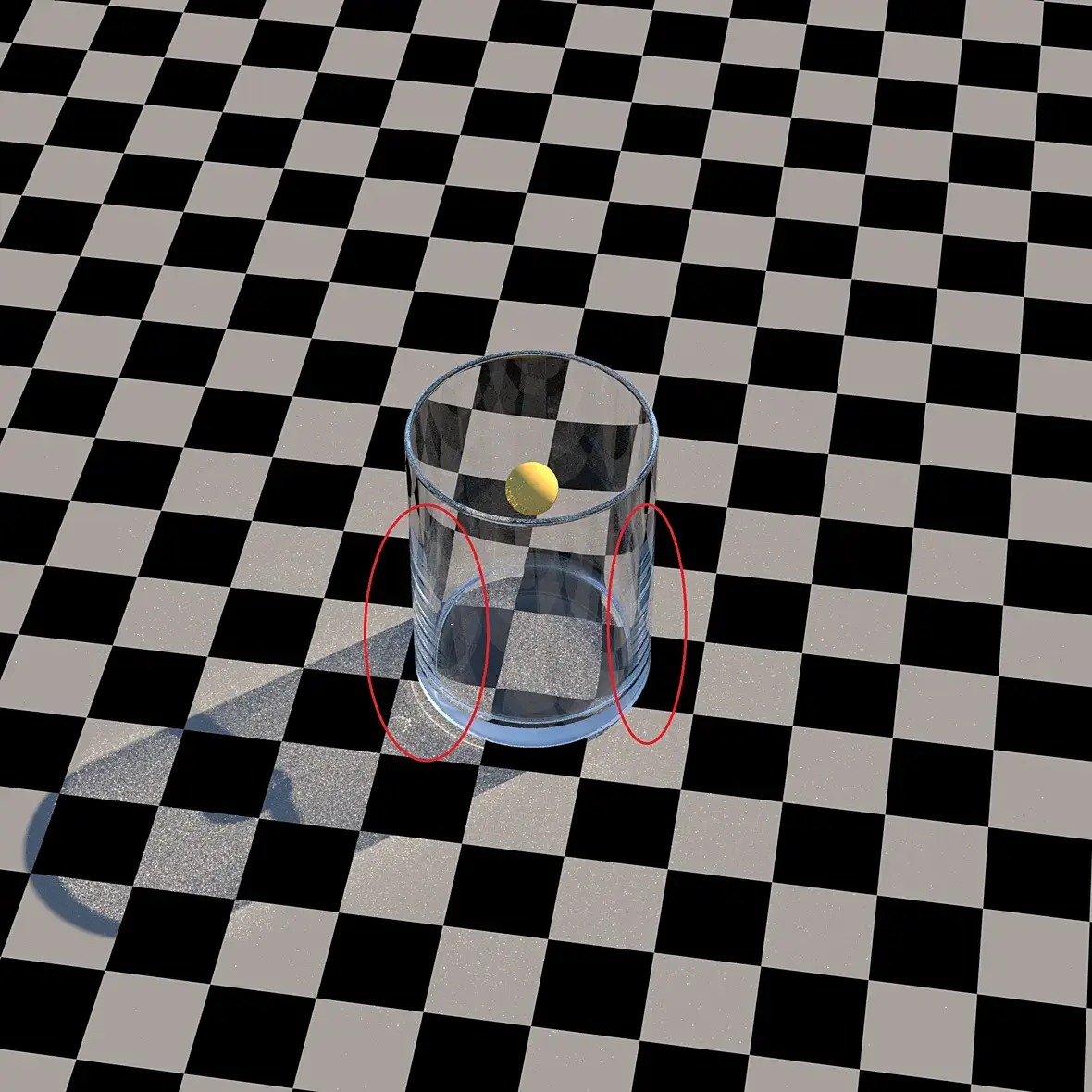

Привет всем, надеюсь кто-нибудь сможет мне объяснить что за чертовщина происходитsmiley-smile.gifСоздал материал стекла. Накинул на стакан. В итоге на стакане какие-то странные отражения. Стал разбираться и понял, что проблема в отражениях, а не в рефракции, во всяком случае мне так кажется. Кто-нибудь сталкивался?P.S. Модель уже проверил на всё что можно, и на вывернутые нормали и на косяки геометрии, всё в полном порядке.

нижняя часть совсем не смушает? мне кажется как раз проблема в дне и она переотражается вместе с каустикой

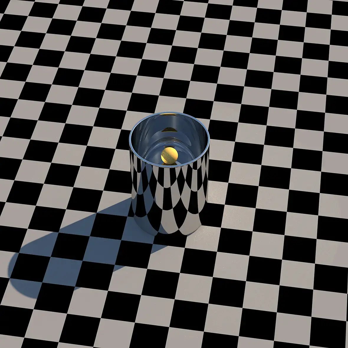

Нет, там всё нормально с дном. Я похоже зря волновался. Проверил на настоящем стакане и при определённом угле зрения он тоже многократно дно начинает отражать. Только из за того, что у него стенки очень тонкие (у меня довольно толстые получились), этот эффект возникает в небольшом диапазоне углов. А с матом металла та же фигня, дно отражает стенки, потом стенки отражают дно, отражающее стенки ну и т.п.
