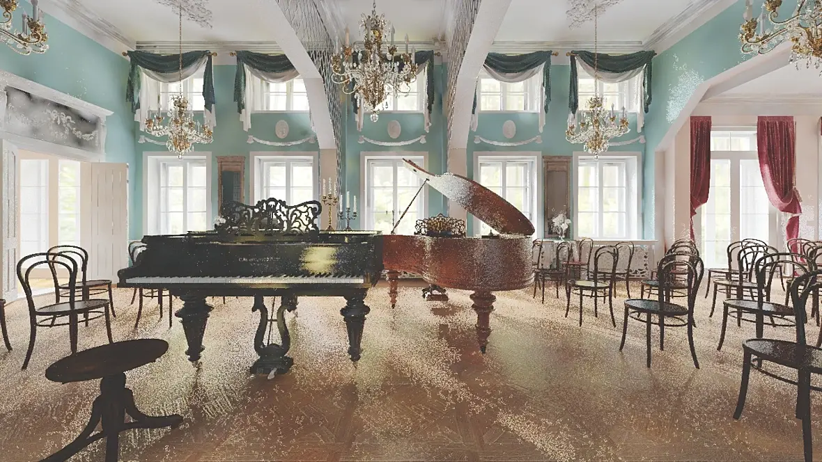

Как убрать это странное бликование, "перламутр"? Что это может быть?
На сайте c 20.07.2015
Сообщений: 578
Там это забыли сверху в окне что рядом.
Сообщений: 10396
слева походу еще копланары, или стандартные (невирейские) маты, судя по характеру артефактов

V-ray в режиме bucket. При повышении качества расчета проблема не исчезает.
Настройки рендера несколько раз сбрасывала. Даже дошла до радикальных мер: полностью снесла и переустановила.
Материалы сейчас пришлю.

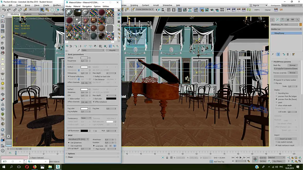

Не знаю, как правильно приcлать материал - print-screen?
И как показать сцену?
Light mtrl удалила из сцены, хотя он был на скытом объекте.

И еще такой момент, картинка может отсчитаться даже более-менее с плавными переходами, кажется, что что-то улучшилось. Но если сойти с нее и затем вернуться - она уже вся вдрызг в белых мушках. Может такое быть?

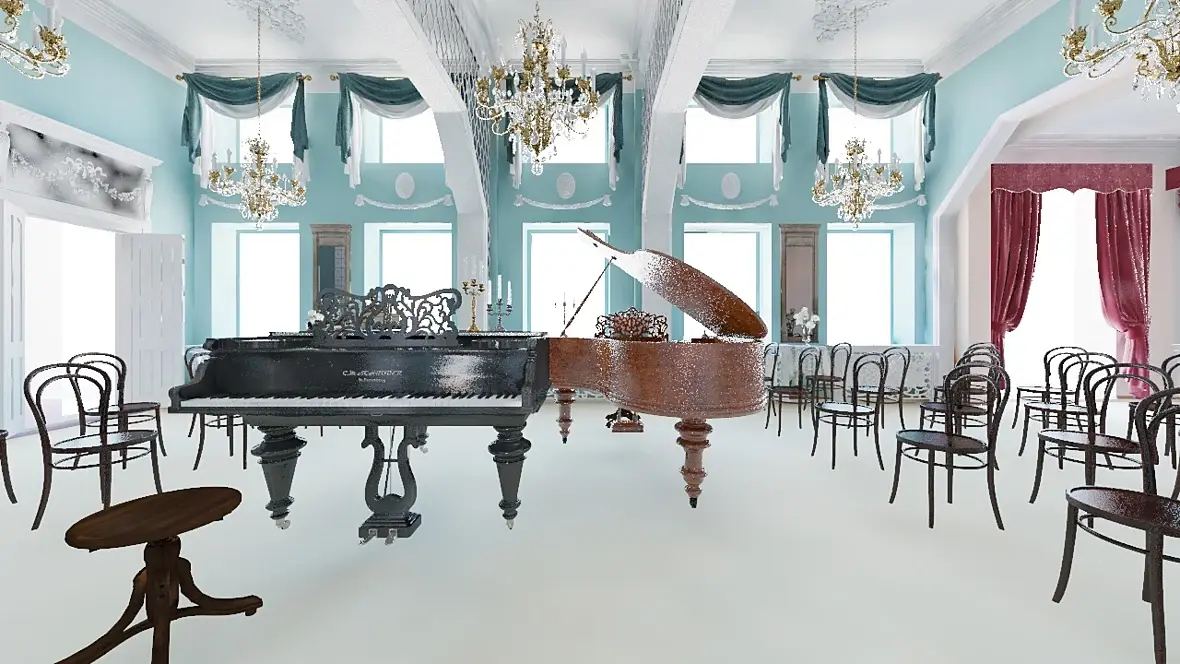

И еще, у меня стоит VrayDenoiser, он отрабатывает, дает гладкие блики, а потом результат его работы исчезает, обратно вдрызг белыми мушками

Вот я проводила эксперименты. Рендер в соседней комнате помещения при удаленных окнах, hdri и пол - вроде этих белых мушек нет. Но нет и другой мебели.
В этой же комнате при удалении окон, hdri и пола стены вроде становятся ок. Но "белые мушки" остаются на всех других предметах, включая занавески, стулья и пр.
Lens effects не включены, проверила.
Denoise - ну по сути это и есть результат без Denoise.
