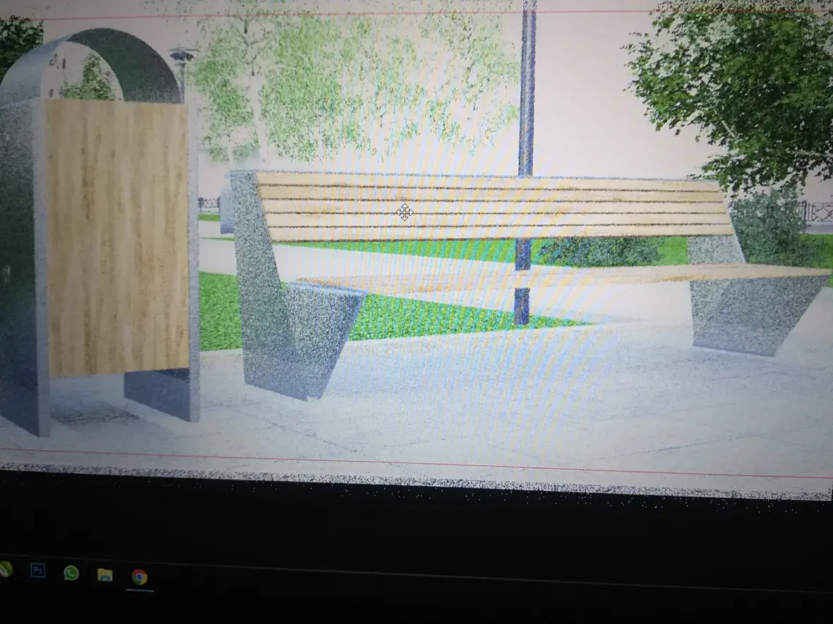

Помогите, пожалуйста, что я делаю не так? Как можно исправить тени на сцене? на рендере видно, что объекты будто весят на воздухе, хотя на сцене все объекты расположены на 0 отметке по Z.

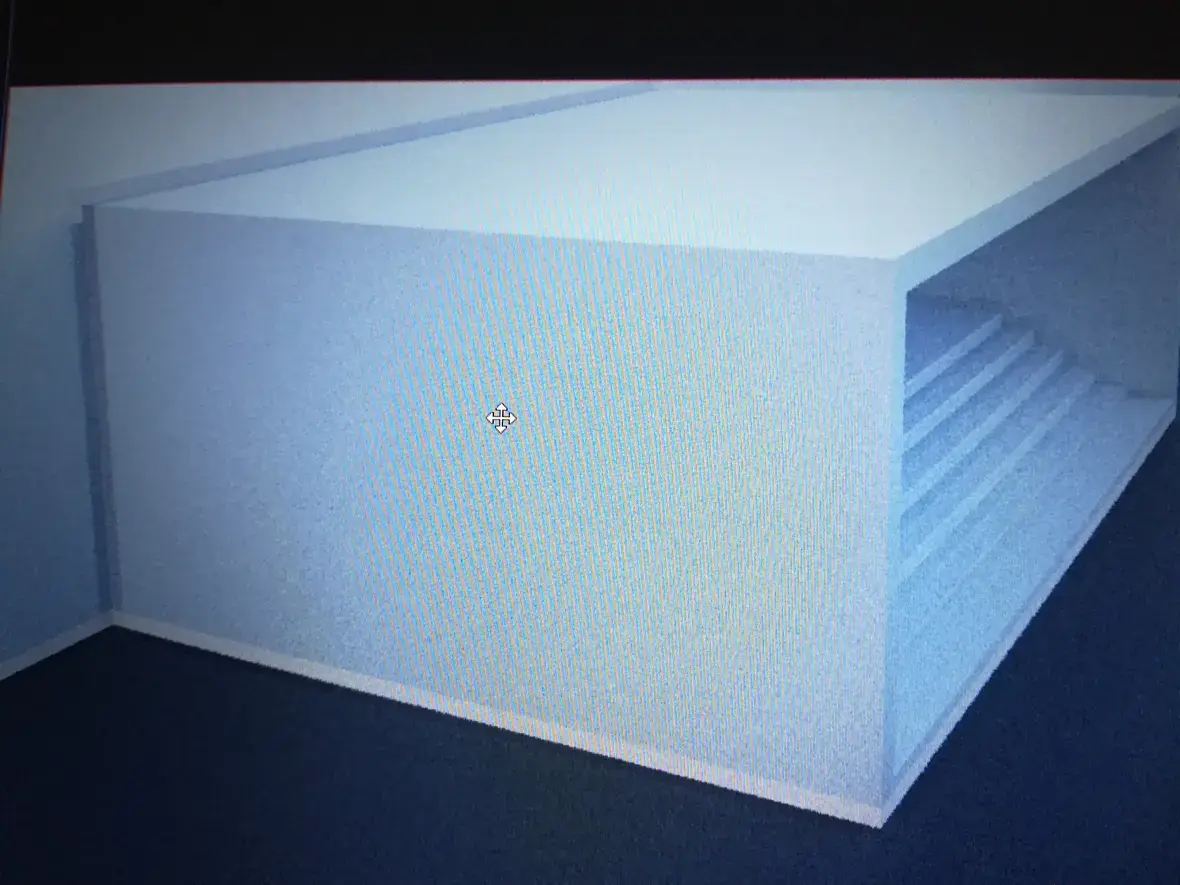

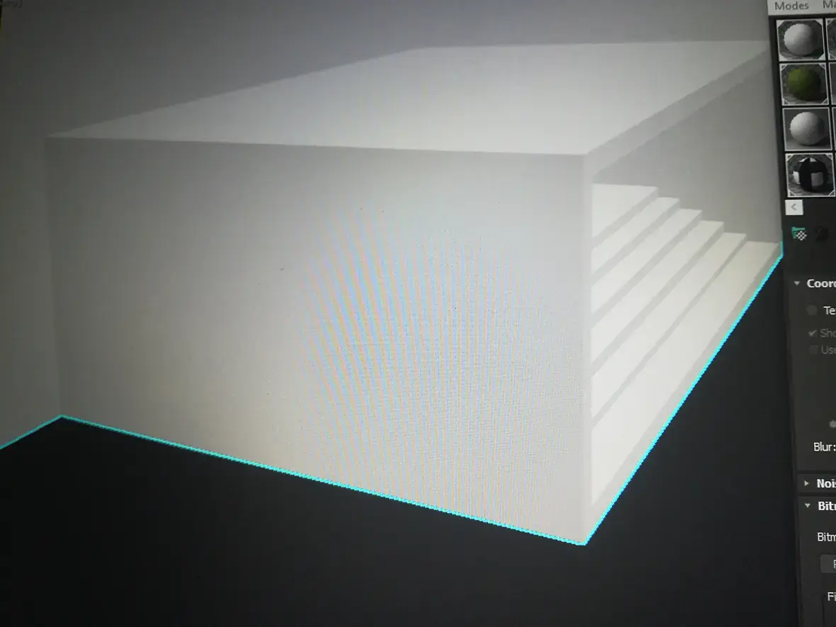

Ставила обычный  Corona sun, но ничего не изменилось. Если рендерить бокс, то видно кривизна и неправильность падающих теней. Хотя применён один материал на весь бокс, в нижней части бокса белая полоса. Даже не знаю в чем проблема.

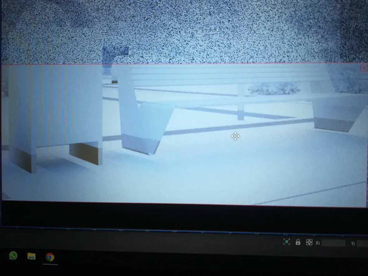

Не висят они, скачайте сцену, там видно что и плейн и мафы на одной отметке, я же пишу проблему, что тени падают дальше и создаётся эффект будто висит.

ВЫбираете ВСЁ что есть в сцене. Делаете общую группу. С скидываете позиции X и Y на 0. У Вас сцена где то на соседней планете находится
И для наружки старайтесь не использовать миллиметры
