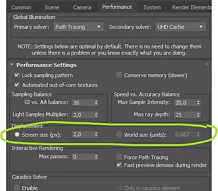

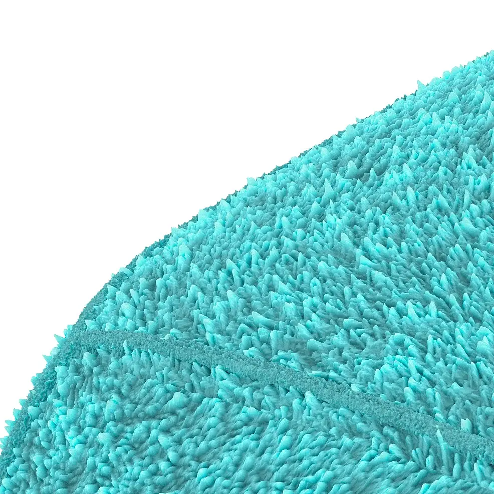

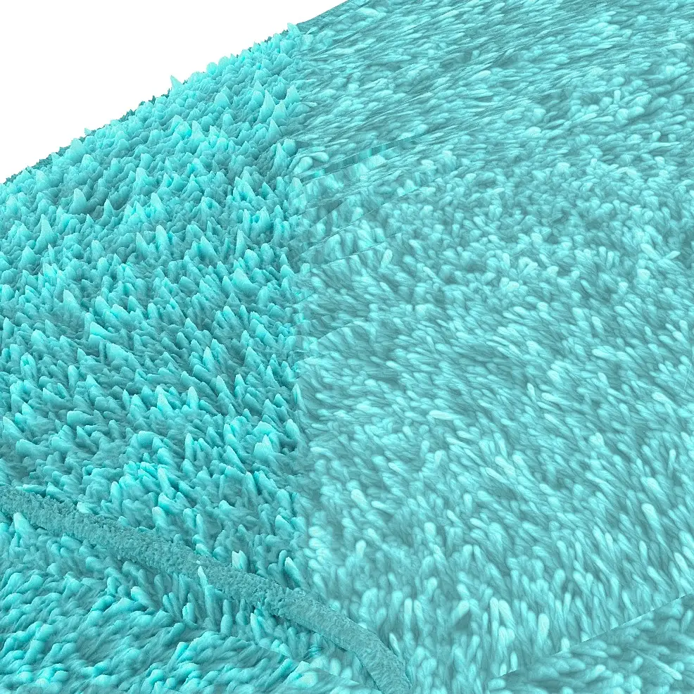

Доброго времени суток. Уже третий день не могу понять в чём проблема. Накладываю текстуры как обычно, всегда всё работало, а тут ломается дисп. Включаешь интерактивый рендер - не работает, но стоит поменять значения - работает, переводишь камеру в другое место - а там уже нет. Начинает работать только если включаешь рендер и крутишь значения. Не понимаю, что происходит.

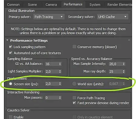

Всё потому, что значения дисплейсмента установлены в единицах экрана. Да, в этом случае при изменении положения камеры дисплейсмент будет именно так отображаться. Если хочется, чтобы не менялся, надо в поставить галочку в World Size. Но значение стоит осторожнее выставлять, так как производительность может быть совсем не сладкой, если сильно маленькое значение установить.

morphsf, Спасибо большое, заработало)
