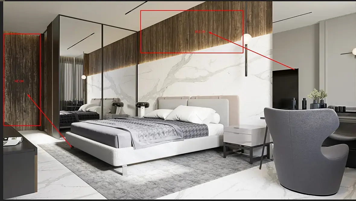

Всем привет. При рендере материал дерева отражается как-то так, как будто он выгорел, или после пожара. На стене все нормально вроде бы, а в углу как будто дерево обуглилось что ли, не знаю.) Это не только в этой сцене так, но и в других тоже. Не важно, беру я стандартные короновские материалы, или настраиваю сам, все равно такие глюки. Как это победить, кто знает? Прикрепляю рендер. Материал дерева один и тот же и в углу, и на стене. 3ds max 2015, Corona Render 6

Если бэк сделан геометрией, то это он так отражается на дереве.

Нет. бэк-обычный плейн с текстурой.
Сообщений: 17170
Не "нет", а "да". Плейн с текстурой это и есть геометрия. Короче, простое решение - поставить лайт в то окно.
Сообщений: 4832
А целиком текстура дерева как выглядит? Может размеры Юви разные или кусок рисунка текстуры сдвинут.

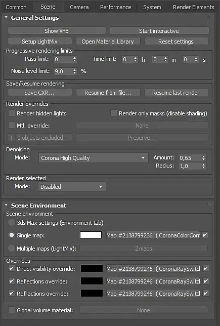

А плейн это не геометрия разве. Решается эта проблема так, закиньте бэк в слоты override (см. скриншот) а плейн удалите.

Спасибо помогло. Хотя странно конечно, никогда такого не было раньше. И с 6 версией короны, и на предыдущих было норм все постоянно.

Этот глюк уже давно и здесь на форуме он поднимался не раз, не всегда проявляется, возможно зависит от самого бэка или угла ракурса.
