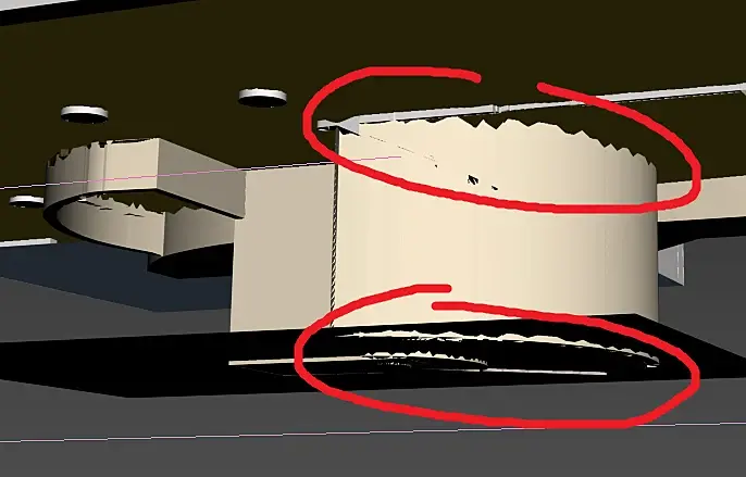

Добрый день, подскажите, отчего может такое происходить?
Во вьюпорте, при импорте модели из сцены более ранней версии, происходят какие-то артефакты. На геометрию это никак не влияет, только в самом вьюпорте "мнутся" края, исчезают эджи, объекты, которые находятся дальше всех вылазят на передний план (к примеру, пол при виде сверху, внезапно отображается почти под самый потолок, скрывая при этом все, что стоит на нем)

Viewport clipping не помогает?

объекты далеко от 0 координат

Здесь похоже на дефекты отображения связанные с внутренними размерами объектов и масштабом сцены.
Попробуйте сделать reset xform, перевести в меш, а потом создайте plane и сделайте аттач к этому плейну, зайдите в подуровнеь elemnts и удалите этот plane.

Действительно, после постановки всех объектов на 0 все артефакты во вьюпорте исчезли, спасибо!
Ни Viewport clipping, ни reset xform с мешем не помогли, однако решение проблемы оказалось совсем неочевидным
