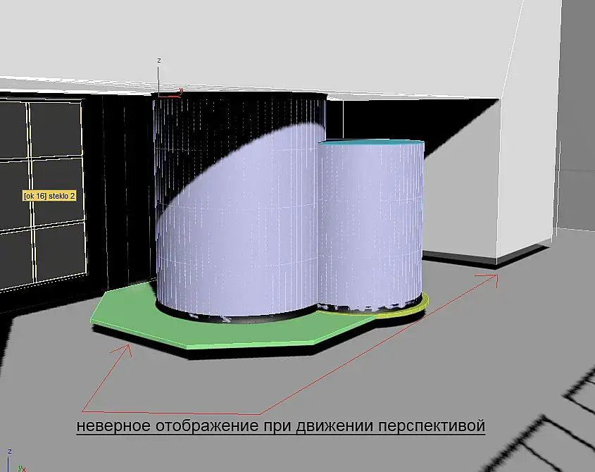

Ребята, привет!
при моделировании простыми объёмами столкнулась с тем что во вьюпорте перспективы некорректно (визуально) отображается место стыковки разных форм при просмотре (кручении) этой перспективы. Построение чёткое, это видно по другим проекциям. Что это может быть и как исправить? неудобно так
очень работать
Цитата Mu$limu$:
С реалистик на шейдед попробуйте переключить режим, слева сверху во вьюпорте.
не помогает, к сожалению
ну неужели решения нет? такая морока так строить((( может кто знает, отзовитесь, пожалуйста

Объекты сцены не в километрах от нуля координат? Viewport Clipping пробовали?

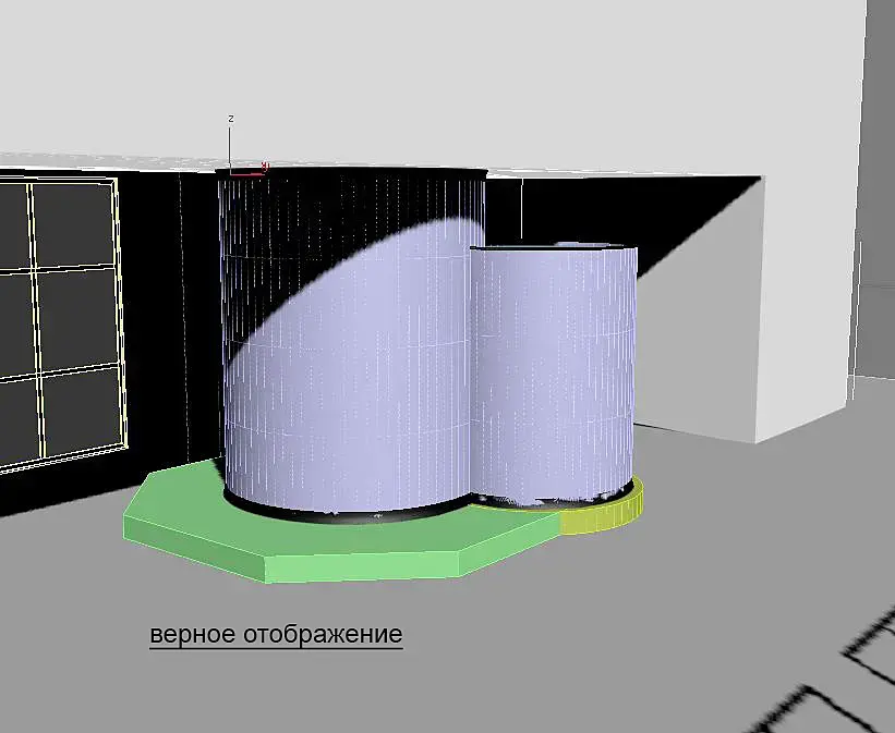

Помогло передвижение к нулю! Спасибо, большое!!! это просто счастье, спасибо!

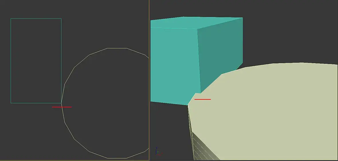

Prog, у меня в орто всё плавненько работает. макс 2017. Лишь этот глюк достал:
Мне помогло обновление макса когда я работал в 2017, поставь сервис пак последний, ну или переходи на 2018 там нет проблем таких))
