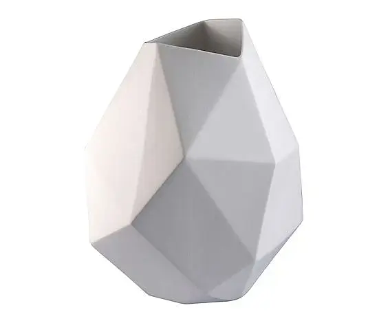

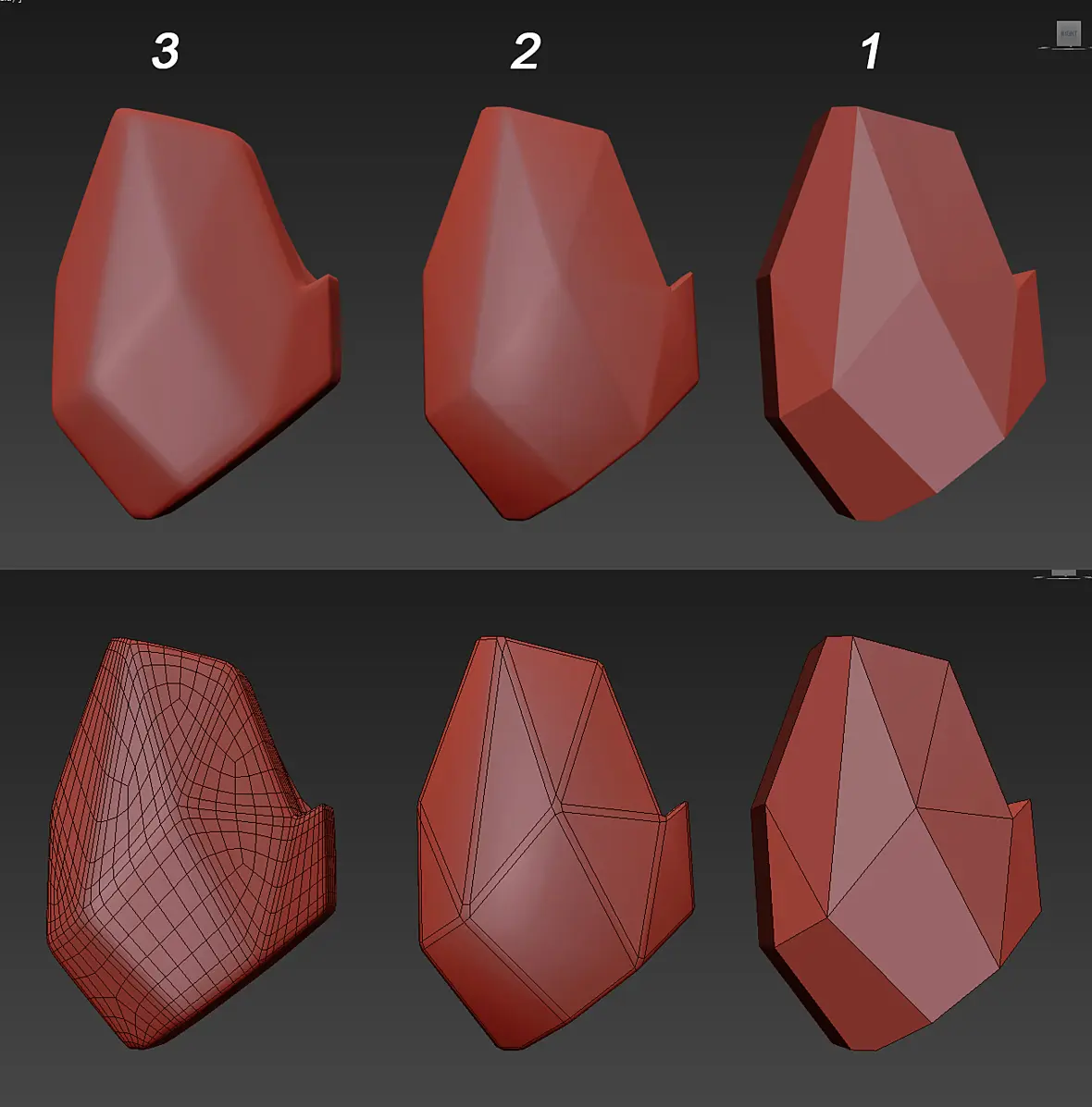

Добрый день!
Что-то я совсем запуталась. Мне нужно смоделить объект, похожий на кристалл с гранями с разным количеством углов, от треугольников до пятиугольников. Как на фото ниже. И я не могу понять, как быть с сеткой под сглаживание, чтобы все полигоны были четырёхугольными, и чтобы можно было спокойно добавлять рёбра в поток, выделять loop и ring. С какой стороны лучше подступиться, модельть из примиьива или отрисовывать полигонами. ААААА HELP!
Спасибо за помощь.
А в чем разница?
Когда накинете turbosmooth на любой объект, все полигоны станут четырехугольными. Осталось сделать так, чтобы при этом форма объекта вас устраивала.
Ваш объект состоит из 20-40 вертексов, Что тут сложного разместить их в пространстве? Ну, если хотите, возмите сферу, и режьте её ножом, отсекая лишнее.

Сообщений: 514

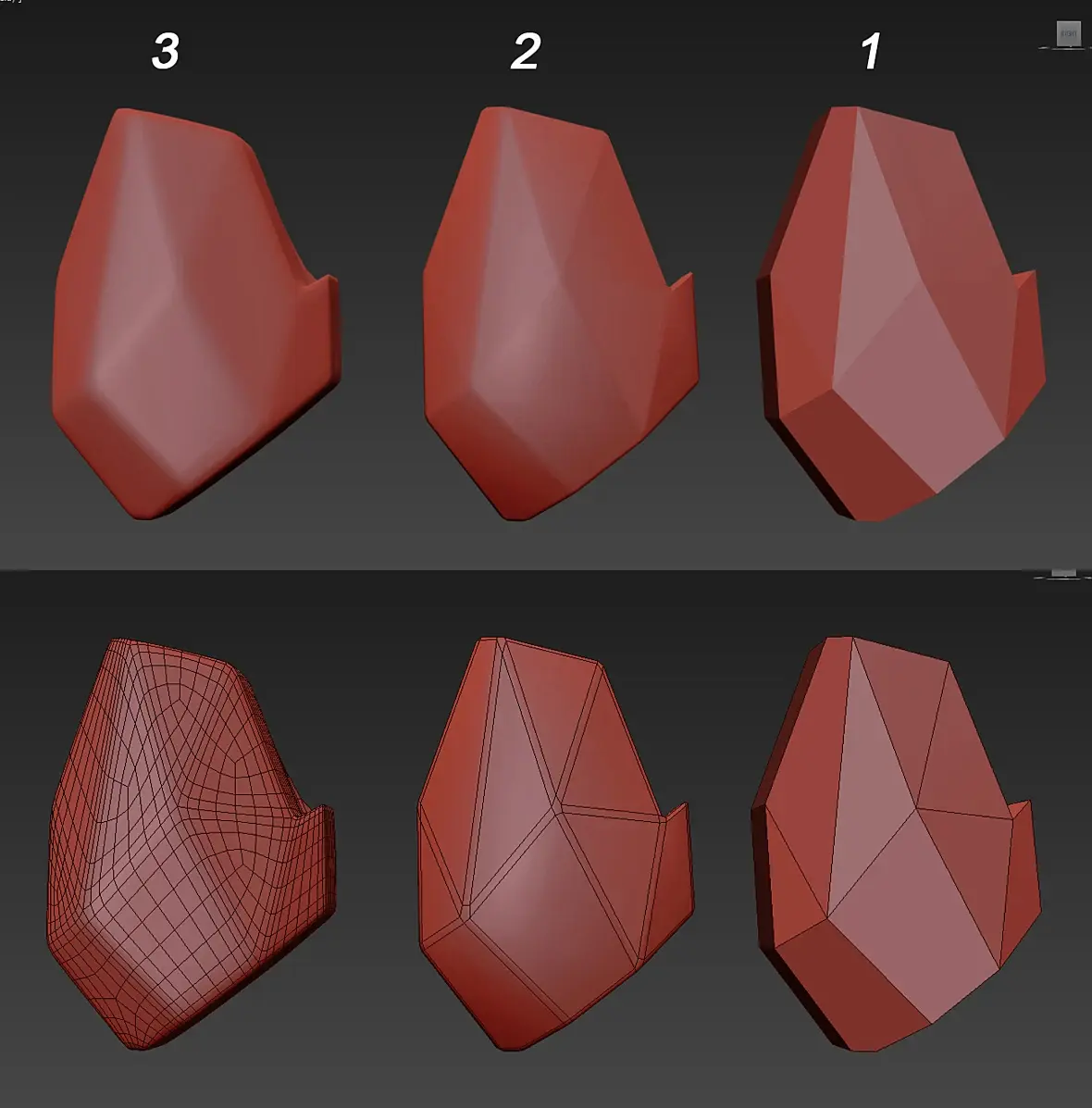

я бы делал полигонами с 3-5 точками, без вот этих ваших заморочек с прваильной топологией и т.д., потом шел, чамфер и тс. тут работы минут на 20 +-

Сообщений: 10737
я вообще не понимаю, зачем тут моделить под сглаживание, если можно просто обойтись чамферами многосегментными
даже такую форму можно спокойно отмоделить без сглаживания и это даже проще, чем моделить под сабдив

тут сам процесс накидывания ТС бударажит)
Наверное, когда моделишь что-то конкретное и по чертежам, так и правда удобнее. Но если форма  модели не определена точно, например, если есть заказчик, который ещё не знает, что хочет, и предполагается быстрое редактирование, то всё же, на мой взгляд, моделить под сглаживание - эффективнее.
Вы хотите сказать, что это без сглаживания? Можно сетку увидеть?
Сообщений: 10737
TeapotChek да, ни на одном из этапов моделинга сабдивайда не было
чтобы так моделить нужен хороший опыт

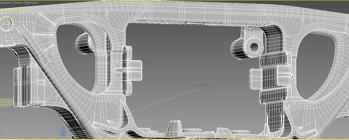

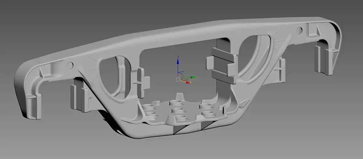

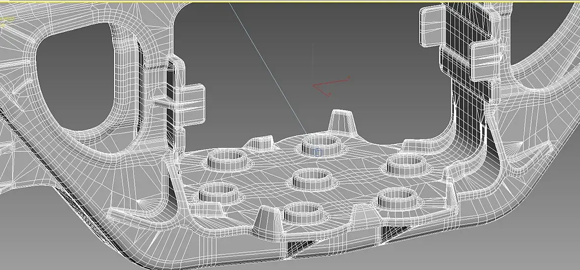

интересно где такое прокатывает? некоторые заказывают ретопо CAD моделей специально под сглаживание. При том, что авто триангуляция кадовской модели и так норм выглядит.
Сообщений: 10737
TeapotChek моделинг под сглаживание для таких моделей не имеет смысла, будет слишком плотная сетка

По моему их вообще не в максе делают. Всякие cad и bim вроде.

Делают в максе. Как с нуля, так и ретопологию Alias или Rhino моделек. Под рекламу и анимацию промышленности и автопрома. Под сглаживание такие модели не делаются по причине наличия сложных сопряжений форм рамных кузовов, которые под сглаживание очень проблемно делать. Там практикуется метод от базовой формы к сложной, с постепенным смузом от больших деталей к мелким. Так сказать наращивание детализации. Александр дело говорит.

и? ну будет, и что? Если платят - я делаю. Я так понимаю им важно иметь идеально ровную поверхность с ровными бликами.
посмотри канал Arimus 3d , вроде б. Там большая часть под сглаживание.

Возможно, как вариант, попробовать сделать простую модель из 3-5 угольников. А потом слайсом нарезать по горизонтали и вертикали через равные промежутки и все точки модели. Новую сетку оставить, старые грани удалить. Если плотно нарезать, то чемфер не нужен будет.

1. моделинг
2. chamfer edge
3. turbosmooth

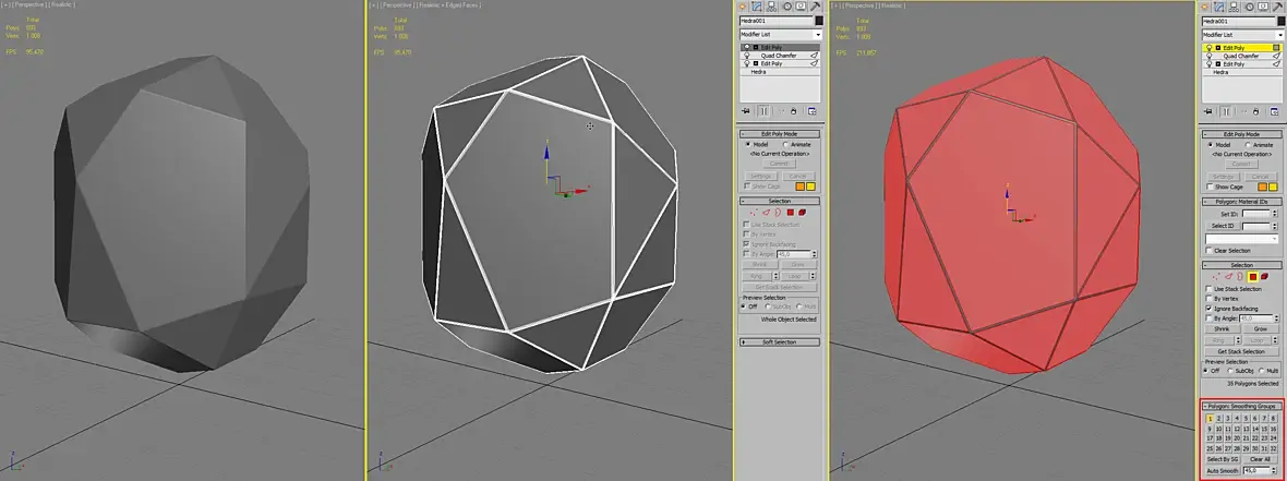

ТС не понимает, что с сеткой делать, а я не понимаю зачем это сглаживать, путаться в рингах и лупах, уплотнять геометрию, этим искажая ее?
Максимум на что заслуживает этот примитив: чамфер + две группы сглаживания
она и после када\бима будет с большим количеством поликов и идеально гладкая. смысл ретопа тут только в уменьшении веса. + сабдивайдом ретопа 100% потеряется точность.
