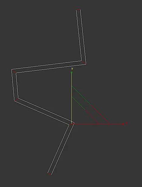

веточка от низа к верху постепенно сужается. Я задаю ширину конца и ширину основания (второй объект на картинке) - как мне сделать так,чтобы промежуточные горизонтальные ребра между первым и последними ребрами - постепенно увеличивались от меньшего к большему?
и в итоге чтобы получилось как на третьем объекте ?
Это я привел простой пример...а вообще можно ли так сделать когда веточка кривая, как на этой картинке ниже ?

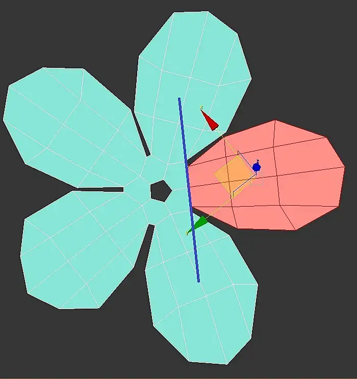

Как выбрав определенные полигоны на объекте сместить Pivot....чтобы эти полигоны развернуть вокруг конкретной грани...?  отметил на картинке синей линией грань,вокруг которой хотел бы развернуть лепесток
На сайте c 16.03.2016
Сообщений: 2144
Сначала нужно сделать нужную форму "веточек", а потом детализировать, добавлять рёбра и т.п
По скейлу - переведите курсор в центральную часть гизмо и будет масштабироваться по всем осям
По поликам - измените режим трансформации на Screen, выберите нужный ракурс и поворачивайте.

1) так в этом и вопрос...сделал форму, но веточка одной ширины, как мне сделать так чтобы она сужалась....не буду же я каждые ребра маштабировать, если их много...
ппц... Сначала делаете простой четырёхугольник, позиционируете верхние точки, потом нарезаете остальные рёбра.
Это не удобно в моем случае
ибо веточку я рисую линией, а потом делаю ей толщину. Так удобнее
иначе если делать прямой вытянутый бокс - его потом гнуть надо и разворачивать все точки.

центр pivota остается в центре выделенных полигонов. а мне нужно его сместить !
В общем вопрос:  как у выделенных полигонов на объекте сместить Pivot ?
допустим есть липесток, а мне надо его повернуть в месте где он стыкуется с центром цветка, таким образом загнуть липесток без какой либо другой его деформации.
FFD не подходит, т.к. там объект деформируется
На сайте c 19.08.2017
Сообщений: 16
Выделяете полигоны, которые необходимо повернуть.Нажимаете "Hinge from edge".Тыкаете "Pick edge" и указываете ребро, вокруг которого нужно повернуть.Задаёте градус, нажимаете галочку.Удаляете лишние полигоны.
Цитата HelloSPB:
3) Вопрос №3
Спасибо .сам же вчера наткнулся на этот метод и благополучно про него же и забыл ))))
.....вспомнил почему этот метод не устроил . В примере выше у вас четыре прямых ребра относительно которых идёт поворот,поэтому все выделенные полигоны гармонично поворачиваются . А в случаях если там где зона поворота у нас ребра под углом уже будет не прямая из ребер ..то полигоны будут крутится не так как надо . Впрочем эти ребра можно на время выпрямить
На мой взгляд нарисовать плоский цветок, а потом гнуть его в бутон розы, или чего Вы там хотите замоделить - это плохая идея.
Я бы сначала запилил один плоский лепесток, затем придал ему грубо нужную форму, затем расположил бы соответствующим образом в пространстве. Затем копируя его сделал бы остальные лепестки, потом уже более детально поправил геометрию, и вот после этого сшил бы их в бутон.
Нет, можно конечно согнуть все лепестки и из единого плоского меша, но лично мне это было бы сложнее и дольше.
