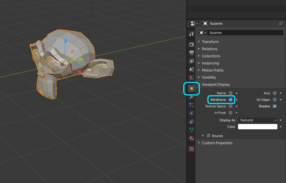

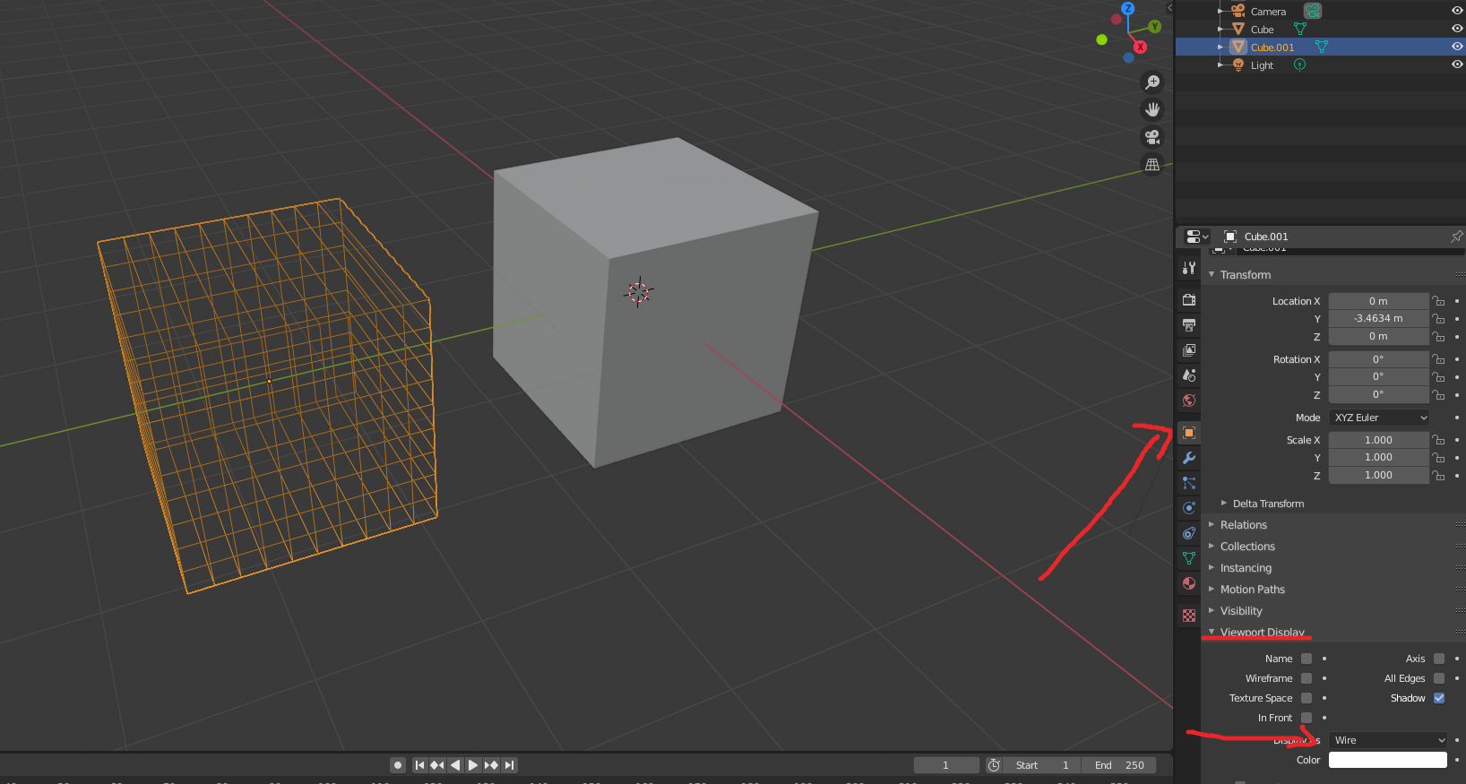

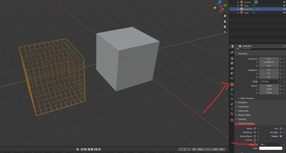

1 - как сделать вид сетки во вьюпорте на ОТДЕЛЬНЫЙ ОБЪЕКТ? а не на все сразу.

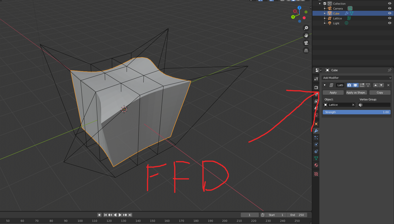

2 - В 3d максе есть такой модификатор как FFD BOX. который накидывает сетку на любой объект и деформирует его. существует ли нечто подобное в блендере?

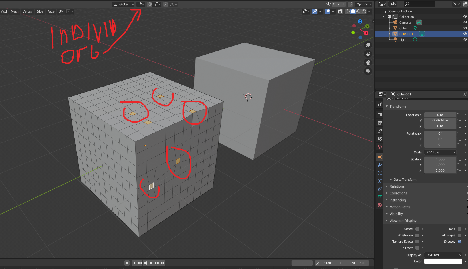

4 - В режиме редактирования. как масштабировать КАЖДЫЙ ПОЛИГОН ПО ОТДЕЛЬНОСТИ? допустим выбрал я несколько полигонов в ряд. пусть будет 5. и нажал клавишу E а затем S все полигоны масштабируются относительно одного центра. а как сделать так что бы у каждого полигона был свой независимый центр масштабирования или затем R вращения. (Настройка сверху "Transform orientations" или на русском "Ориентация осей") влияет только на объекты, но не на каждый полигон в режиме редактирования.)

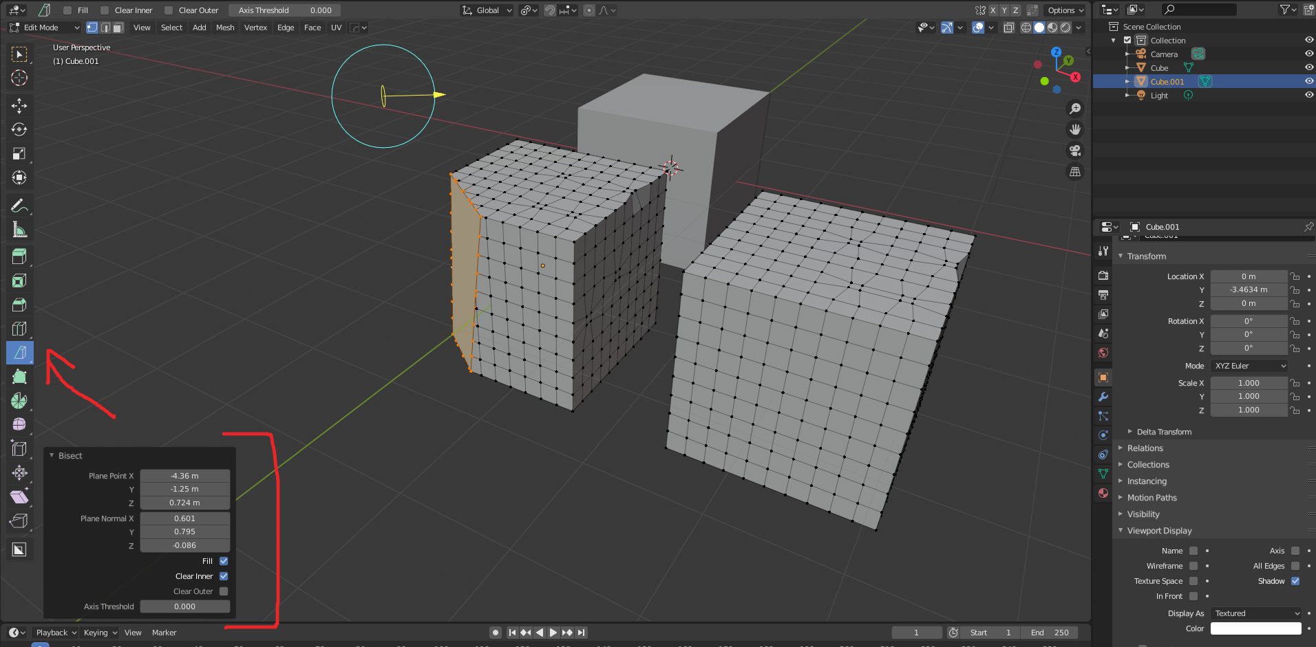

6 - Как сделать срез объекта? как в 3d max "Slize".

1 - Если я правильно понял, то на клавишу "/?.,", которая правее "Ю" на клавиатуре, предварительно выделив нужный объект.
2 - Тут немного более запарно, нужно добавить в сцену объект "Lattice", он в середине списка Shift+A. Подогнать его под размеры объекта нужного, нарезать как надо (в правой панели есть отдельная вкладка для настройки). Потом на объект, который нужно нарезать, накидываешь модификатор "Lattice" и пипеткой выбираешь Lattice в сцене. Ну а потом уже мнешь сам Lattice как тебе нужно.

4 - Тут просто нужно изменить Transform Pivot Point на индивидуальный. Найти его можно сверху и посередине на рабочем пространстве. Там 4 вкладки, тебе нужна вторая (как раз рядом с Transform orientations).

6 - Я обычно для этого использую Boolean. В блендере он отлично работает, плюс есть удобные аддоны для него.

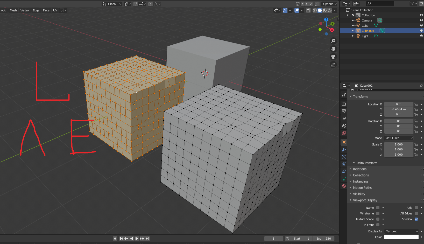

Вот некоторые

1
