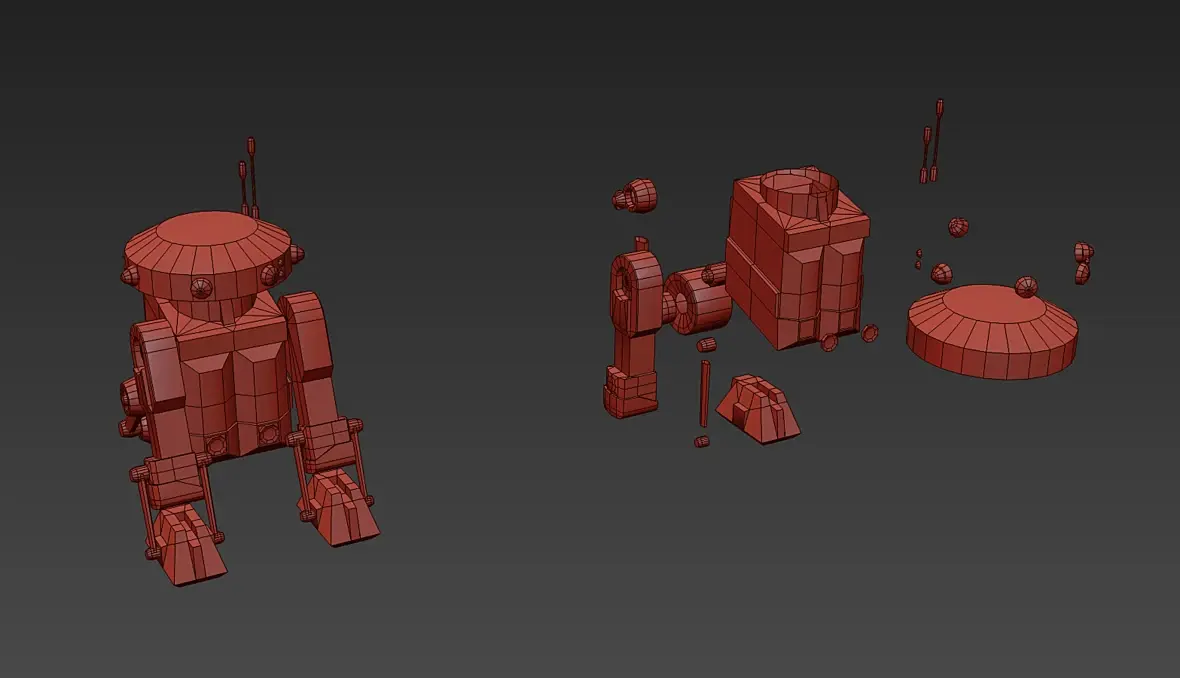

Закидывайте в сабсанс два меша c одним материалом, один собраный, второй эксплоднутый поэлементно, для удобства красить не задевая соседние.
Чтобы разные ЮВ мапы не накладывались друг на друга, назначьте на них разные материалы.
Оба разом? Неплохая идея, попробую.
