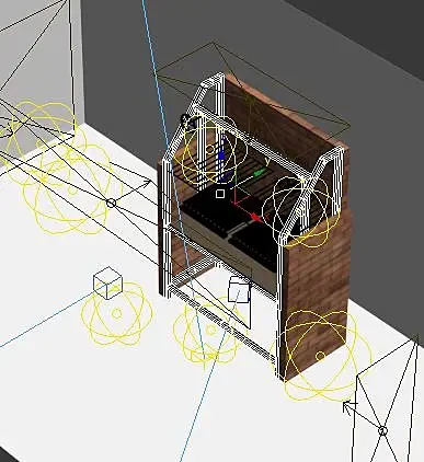

Здравствуйте, я новичек в максе. Настраиваю металл. На вентелях блики есть, а на остальном нет. Как это исправить?
п.с. По возможности ответ подробнее. Я пока только изучаю нахождение тех или иных команд.

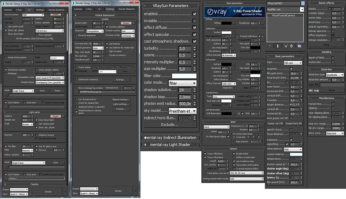

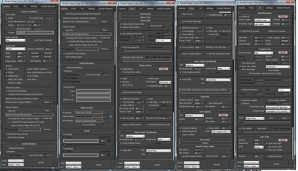

Так же все настройки скидываю)

Чтобы были блики, нужно то, от чего их давать, т.е. якрие области в сцене (НЕ точечные ИС, HDRI sphere, self illumination objects) у Вас их в сцене нет, соответственно и бликам появиться не откуда. Блик на вентиле от одной единственной лампочки, на  раме  его нет, потому ни одна плоскость рамы не находится под  таким углом, чтобы отражать  лампочку.

Сейчас у меня солнце. Я ставила Vray Light Plane - все так же. Только на вентеле.
Или я не понимаю о чем ты?((

нужно больше лампочек в сцене, слева справа, снизу, сверху, чтобы было от чего бликовать

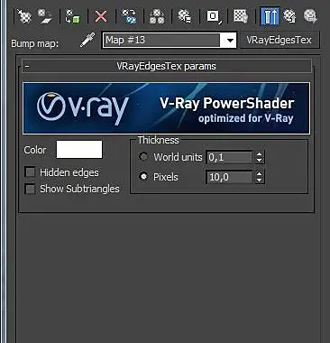

На сайте c 09.06.2014
Сообщений: 11
Цитата ViTcore:
да точно, детали нереально угловатые, обычно металлический профиль имеет радиус гиба. С этим легко справится карта VrayEdges, впихнутая в слот bump и с настроенным радиусом скругления фаски.
Я делала закругление, но турбосмуз.
Не вижу здесь фаску((
И карта только EdgesTex

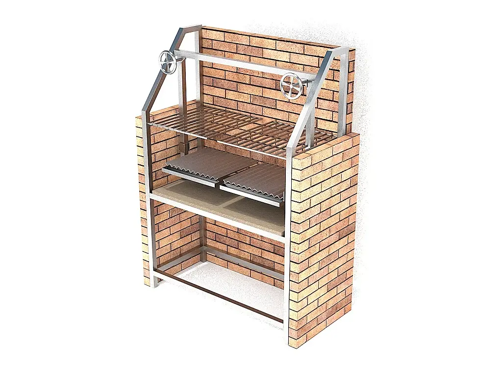

Мне кажется он просто засвечивает,  а не бликует. Или так и должно быть?
Или просто много источников теперь?

Вентили бликуют просто потому, что они имеют кривую поверхность и сглаженные. А остальные металлические поверхности у вас плоские. Создайте для эксперимента два простых объекта - Box и Torus Knot. И накиньте на них этот материал. Выглядеть будет по разному. В общем, фаска на деталях вам поможет.

Чуть выше выкладывала скрин с материалом. Не могу найти там фаску. Можно немного подробнее о ней рассказать?

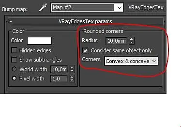

Не особо силён в VRay'е. У меня эта же карта выглядит так:
Разница версий, возможно. Вам нужен именно пункт Rounded corners.
Ну или геометрией снять фаску с объектов Chamfer'ом, а потом уже турбосмуз.

Вот прямо отдельно хочу выразить автору благодарность за то как она аккуратно и удобно выложила настройки! Прямо любо-дорого смотреть! А то бывает, выложат кучу листов, или вообще фотки с телефона. А тут все ровненько, аккуратненько пдоогнано. Видно что постаралась, молодец!
По теме, вам совершенно правильно сказали. На прямых ровных поверхностях очень трудно поймать блики. И даже фаски не всегда помогают.  На округлых, как вентиль - намного проще.
И тут все зависит от задачи. Если Вы хотите показать отдельно этот предмет, то Вам нужно соорудить студию и подобрать хорошую hdri для окружения. В данной же сцена hdri  Вам ничем не поможет, потому что у вас стены, которые перекрывают Вам окружение. Если же Ваш предмет будет находится в сцене вместе с другими объектами, то нужно уже будет подбирать выгодное освещение и ракурс по месту.
