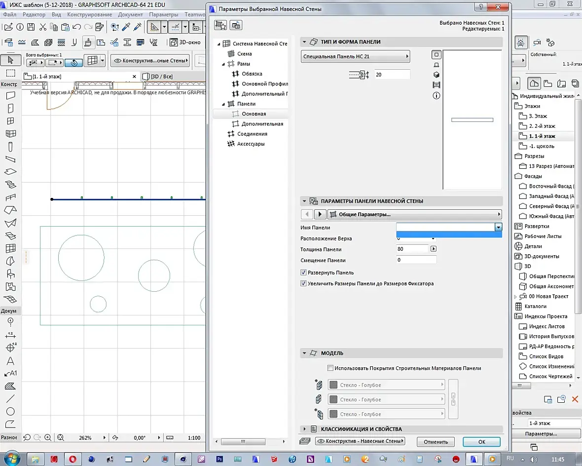

Ребята, помогите! Щас рак мозгов будет. Не сохраняете биб.элемент во вложенную. Создала свою панель перекрытием. Сохраняю через Библиотеки и Объекты - Сохранить Выбранное как - Панель Навесной стены. Открываю Навесную пытаюсь применить к основной панели - Специальную панель - нету. А у меня ее нет нигде. Пыталась сохранить в своей папке в Архикаде, тоже не подгружает. Архикад 21. Пожалуйста подскажите правильный алгоритм сохранения 2d объекта, уже сил больше нет

Выбираю именно ее, а в имени панели пусто потому-что нет ее в библиотеке во вложенной

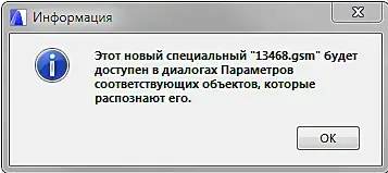

Да, выскакивает. А дальше нигде нету, перехожу в менеджер библиотек, там вижу этот файл gsm, подгрузить его не получается во вложеную, раз сто пробовала

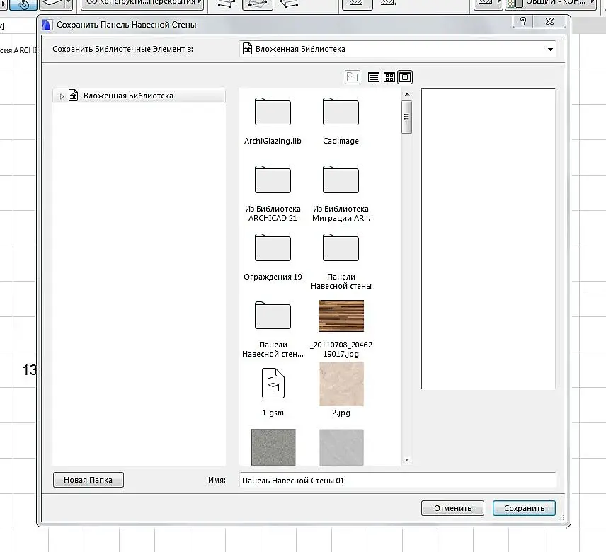

можно по пунктам:
1. Перекрытие - в нем отверстия (допустим это спец. панель НС))
2. Файл - Библиотеки и объекты - Сохранить выбранное как - Панель Навесной стены - в Избранное
3. Делаю НС - выбираю Панель специальная и там уже должно быть имя
Что не так? А во вложенной она у вас есть?
Может у меня с сохранением что-то не так?

Покажите скрин 3-го пункта.

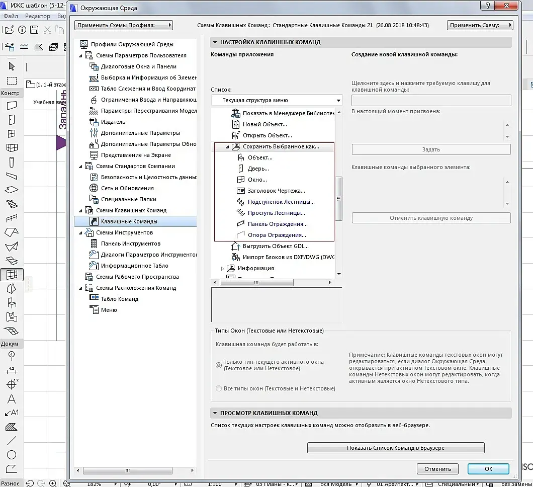

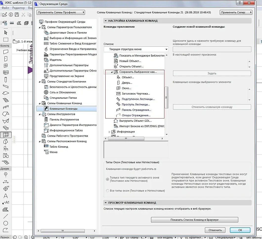

Извините, может в этом дело. Залезла в настройки, во вкладке "сохранить выбранное как" ничего нет про Навесную стену. Сохранила эту панель как окно - без проблем появилась во вложенной
