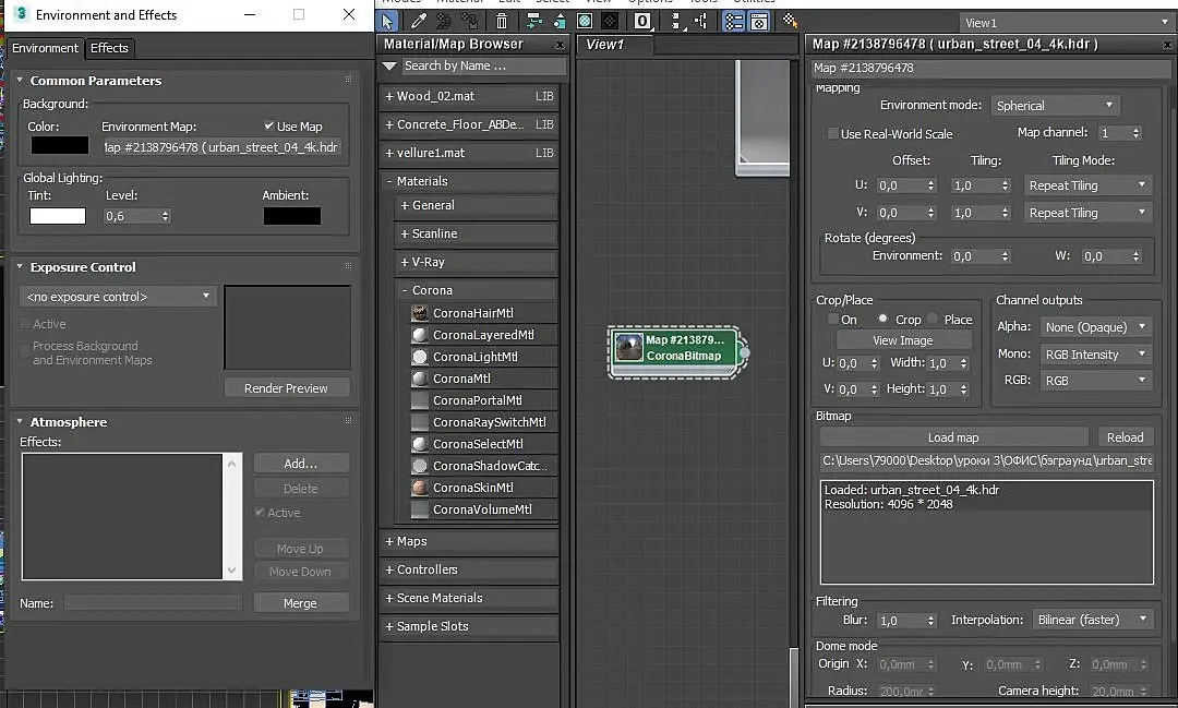

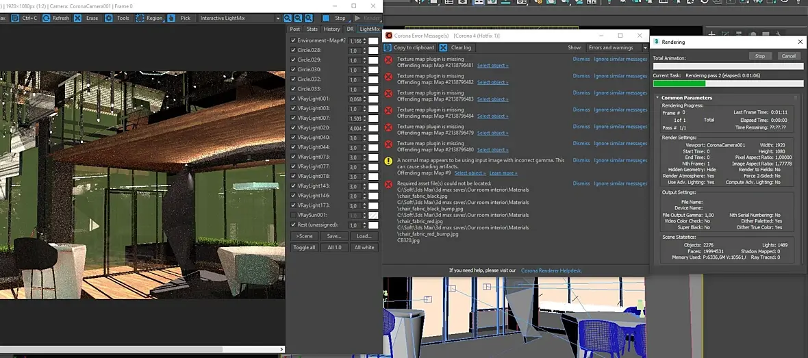

Конвертировала из вирея в корону, были траблы все исправила и хдр была в порядке, потом я начала ее менять на другую и что-то пошло не так, теперь все хдр вот так выглядят при рендере. С камеры видно что она там есть. Всё перегуглила, подскажите, пожалуйста, что еще может быть не так?

Не хватает инфо. HDR на environment или direct visible? Скриншоты настроек карты хорошо бы увидеть.

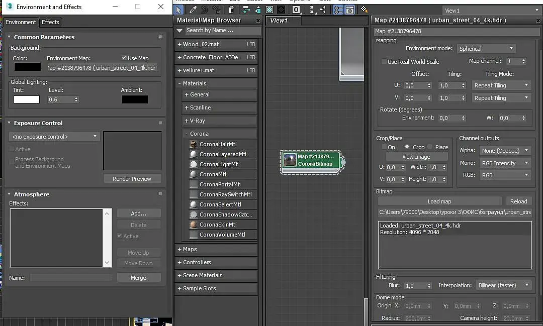

Environment, надеюсь, я правильно поняла какие настройки)

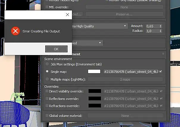

По карте ничего необычного. В рендер диалоге вкладка Scene overrides пустые? На environment эта карта?

На environment, да с инстанс
https://sun9-4.userapi.com/c855320/v855320322/1d8925/Xsm4yjCP1zg.jpg

Выключите все оверрайды, сделайте релинк картам чтобы не было миссингов, очистите файл от миссинг плагинов и будет вам счастье. Вы ожидаемо видите карту поставленную в оверрайд слот.

Если кто-то захочет мне помочь, то теперь вот что происходит
Ура, мы сделали это!
