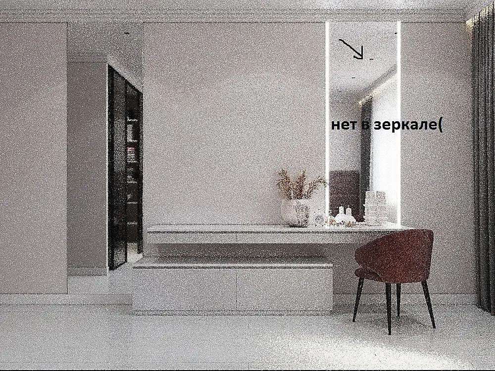

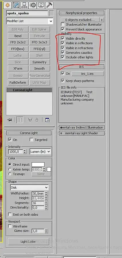

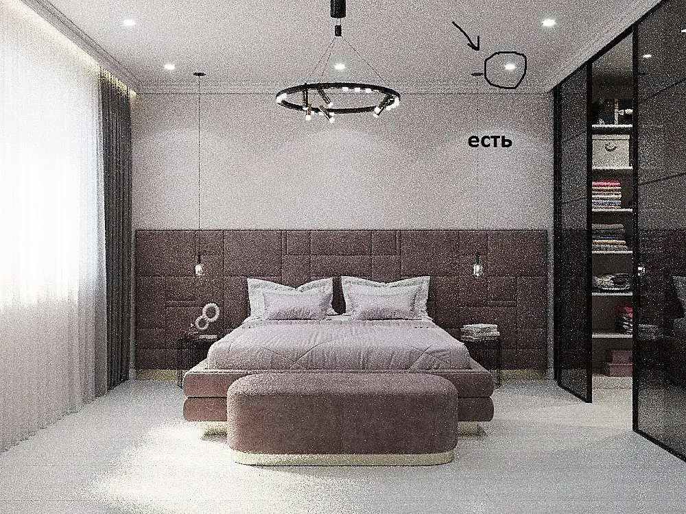

Здравствуйте! Короналайт есть только когда смотреть на нее, в отражении и сквозь стекло нет. В настройках источника света галки включены.
помогите пож исправить проблему

Надо попробовать отключить иеску. Они обычно узконаправленные, с этим и проблема скорее всего.

Судя по световому пятну, там обычная "nice.ies". Скиньте сюда файл с со стенами, иеской и зеркалом.

Цитата
Yehat
да помогло, спасибо!
