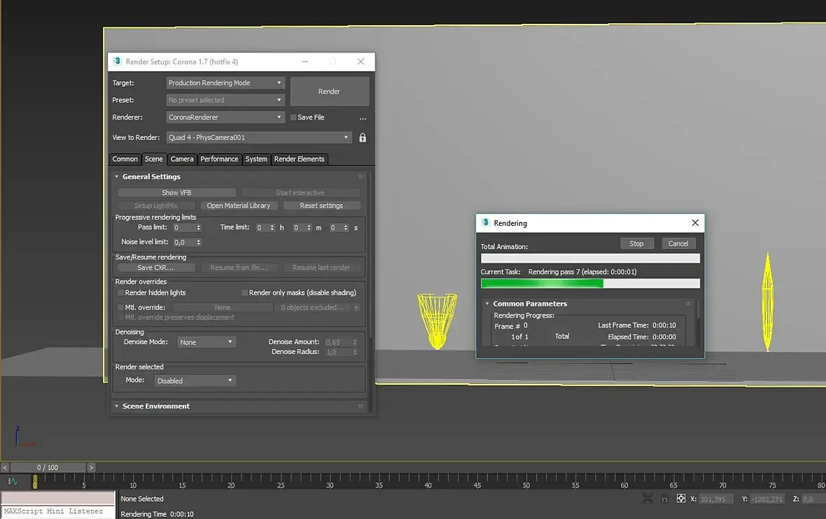

Всем привет! Может кто сталкивался, при рендере просчет идет, а окна с изображением нет...

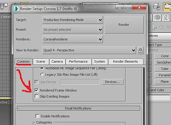

проверьте эту галочку
На сайте c 20.05.2018
Сообщений: 22
есть галочка

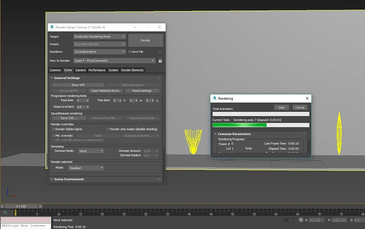

Сообщений: 22
появляется такое окно, вроде как это нечто иное. А если нажать рендер, оно тоже исчезает и снова появляется маленькое окошко с просчетом без изображения...

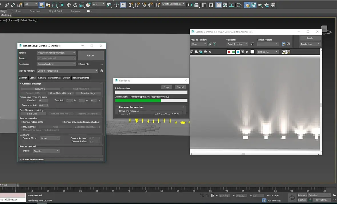

Цитата ART-R:
sonyetta, проверьте так ли у вас�https://coronarenderer.freshdesk.com/support/solutions/articles/5000568650-1-0-issues-i-cannot-see-corona-vfb-  Спасибо большое, помоглоsmiley-smile.gif не была указана корона в vfb setting
