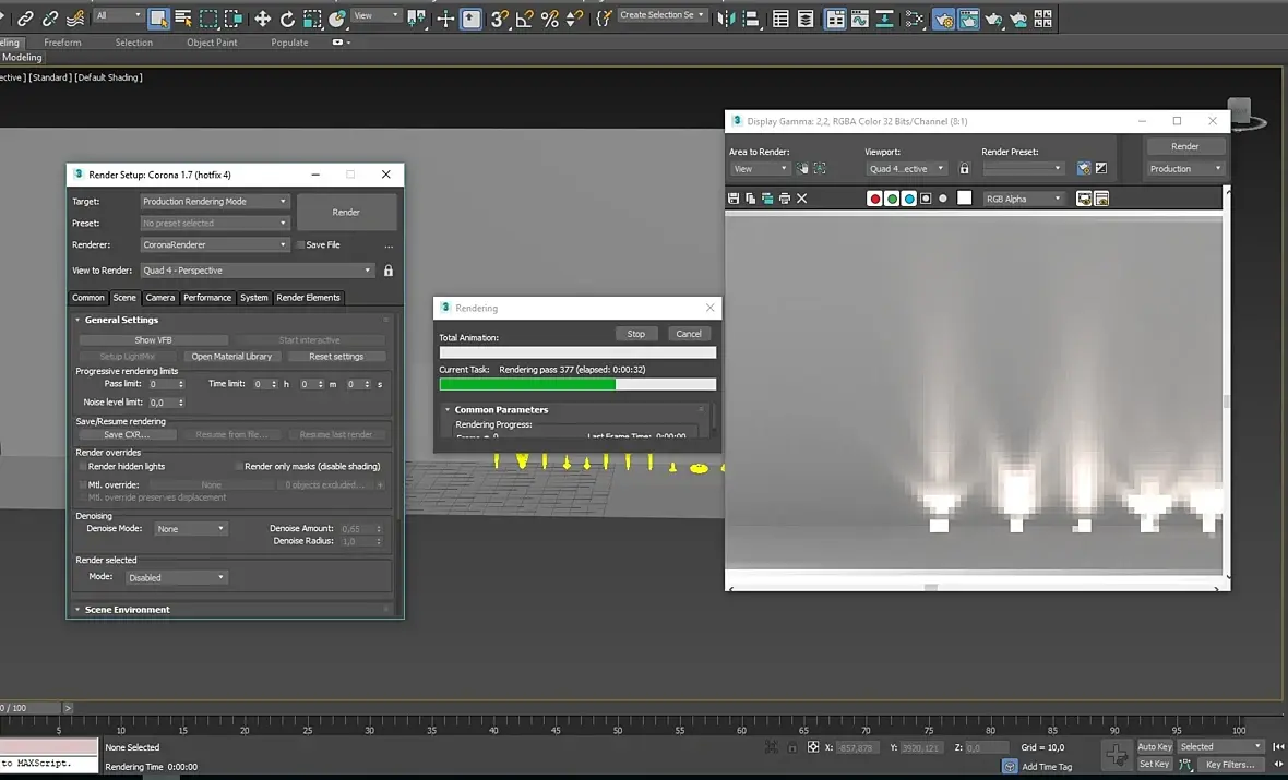

Всем привет! Может кто сталкивался, при рендере просчет идет, а окна с изображением нет...

появляется такое окно, вроде как это нечто иное. А если нажать рендер, оно тоже исчезает и снова появляется маленькое окошко с просчетом без изображения...

Цитата ART-R:
sonyetta, проверьте так ли у вас�https://coronarenderer.freshdesk.com/support/solutions/articles/5000568650-1-0-issues-i-cannot-see-corona-vfb- Спасибо большое, помоглоsmiley-smile.gif не была указана корона в vfb setting
