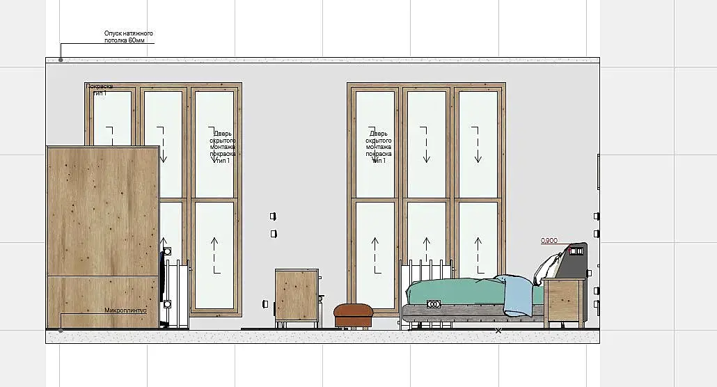

 Здравствуйте! Ситуация такая - создала развертки помещения соответствующим инструментом, задала настройки глубины-высоты, отображения текстур, все дела. Получилось - на половине разверток стены есть, на половине они как будто отключены и видно следующие комнаты с мебелью. Слои все нужные включены, все как положено. Включала и выключала уже все настройки развертки, меняла границы, порядки слоев, ничего не меняется. Повторюсь - при этом на условном виде 3 этой развертки стены видно, а на виде 6 такие же стены исчезают. Но не до конца, несущие видно.
Помогите, кто чем может, пожалуйста!

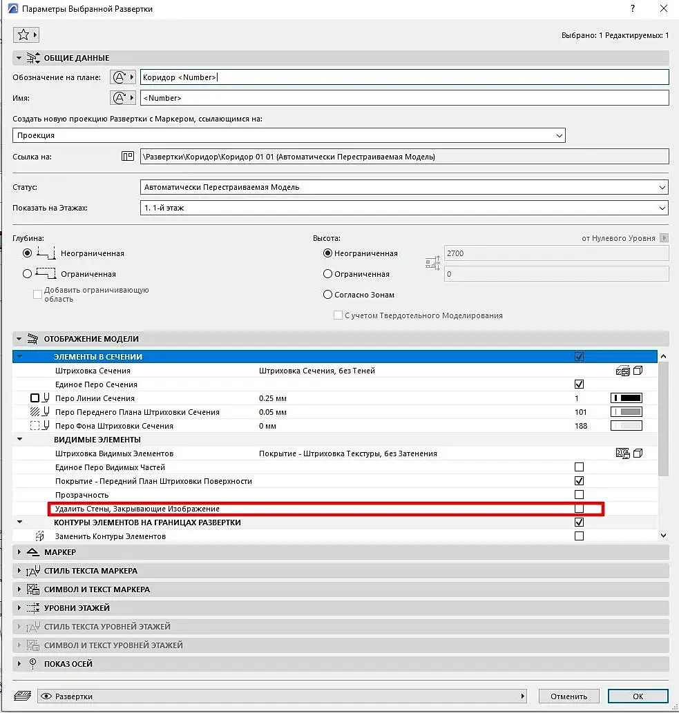

Проверьте этот параметр

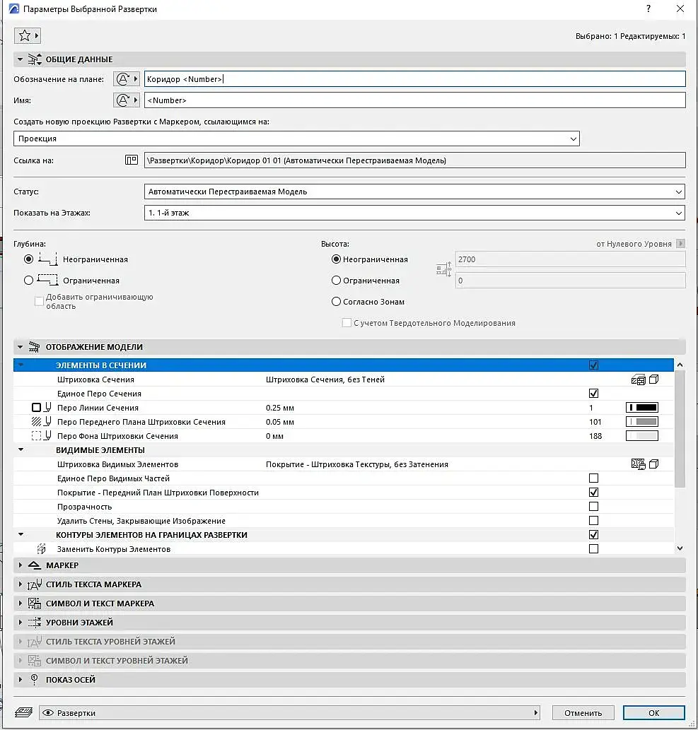

Выключала, включила и выключила снова - ничего не поменялось(

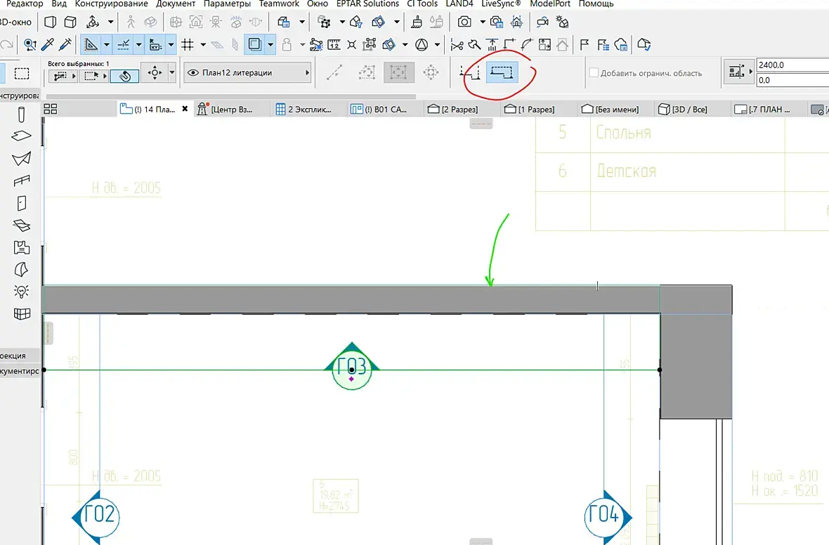

Проверьте, чтобы было включено ограничение развертки, и регулируйте ее (в идеале она должна быть выставлена по краю стены, там где указана зеленая стрелка) она появится после щелчка на нужный вид
СПААСИБО!!
