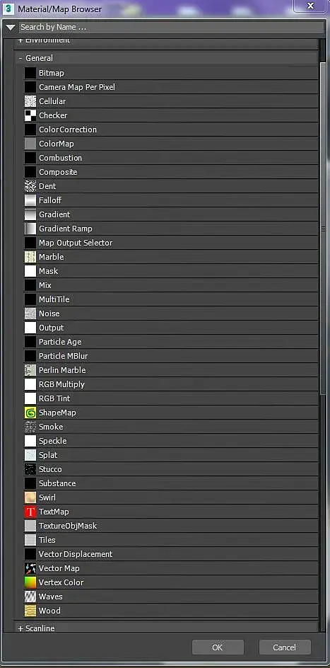

Привет всем. Первый раз столкнулся c normal bump и решил разузнать что это такое, но чтобы применить это, нужно иметь вкладку normal bump в general но у меня таковой нет.

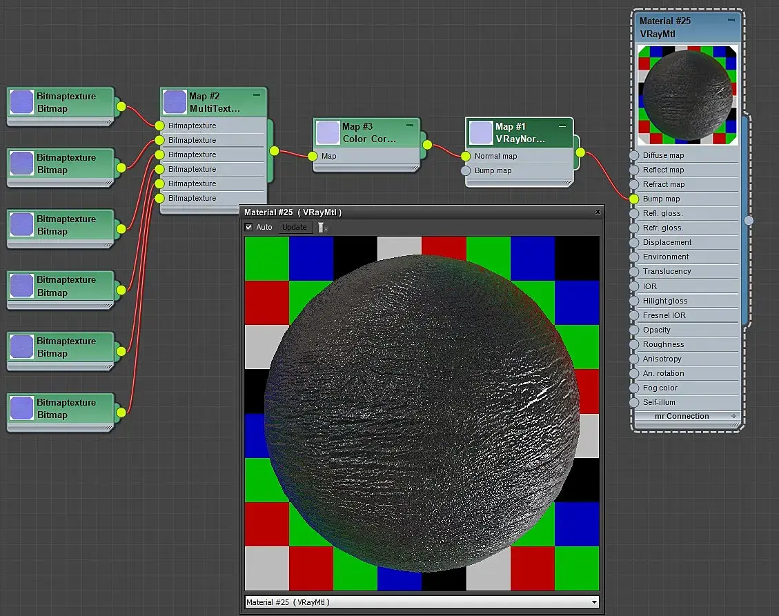

ZXVisual  что то вот не работает как тою normal bump максовский без проблем, гружу теже карты в vray normalmap и никакого результата при любых значениях. Само собйо ютубил и гуглил, там все работает))) подумал, что видимо если грузить мультитекстуру в vray normalmap, то бамп не работает.

ZXVisual  на рендере не виден эффект. В матэдиторе да, эффект виден.

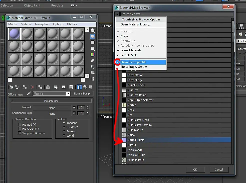

Понимаю, что припозднился с ответом на два месяца. Но возможно другим будет полезно.Карта Normal Bump автоматически исчезает из списка, как только вы используете сторонний рендер, например, Vray или Corona Renderer. У сторонних рендеров свои карты нормалей.
