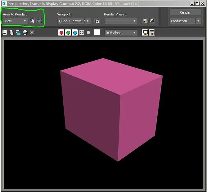

Вопрос тот же - в 2008-м Максе было меню render type, как его сделать в MAX2019? Да, сейчас есть кнопка Render  Region, и её было бы достаточно - но она, к сожалению, нажимается - но не отжимается.  Т.е. один раз нажал - и всё, чтобы рендерить всю картинку, а не регион, нужно лезть в настройки рендера. Есть какое-нибудь решение попроще?
O_o
Вообще -то там не кнопка, а свиток - Area to render в котором можно выбрать что рендерить
