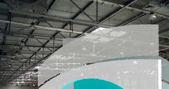

Не могу настроить background во вьюпорте - одно, на рендере выходит совсем другое!((
На сайте c 11.12.2008
Сообщений: 294
Я поискал поиском, наткнулся на эту тему... http://3ddd.ru/forum/thread/show/niesovpadieniie_render_a_i_viewport_a#post477345
Но там у парня был  HDRI  и, честно говоря, я просмотрев его картинки особых отличий не нашел, чт ово вьюпорте, что на рендере - примерно одно и тоже...В моем же случае НЕТУ никаких  HDRI!!! никакого бэкграунда выставленного во вкладке Environment - есть тупо плэйн (интерьер) и полусфера (экстерьер) - потому неикак не пойму в чем собака зарыта....Я думал подстройка бэкграунда в случае натягивания его на плэйн будет простейшим решением в данной ситуации. но не тут то было! И в чем проблема абсолютно не понятно! Раньше не предавал этому особого значения, (кусты и кусты. какая разница как они стоят) Но тут - конеретная задача, выставить бэк что бы он соответствовал перспективе рендера, но к сожалению подстроить так не получается ибо вьюпорт показывает одно, рендер - совершенно другое! Как быть?

бэк исключен из ГИ?

ГИ, он же GI, Global Illumination, вторичное освещение.
Т.е. скай(или ХДРИ) его засвечивает, а во вьюпорте этого не видно(ибо нет там ГИ).
Делай плейн самосветом, исключи его его из ИСов, из ГИ(визибл ту ГИ) и выключи ему тени.

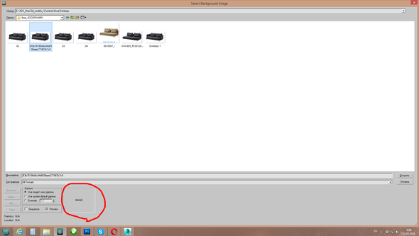

Нужен совет! Не могу выбрать фотографию для установки ее на бекграун вюпорта. Она даже не отображается при выборе в окошке превю. Создал в фотошопе новый файл, закинул в него эту фотографию, сохранил как новый джепег, но ничего не изменилось - не выбирается. Другие фотографии добавляет без проблем.
вот картинка. В чем может быть проблема?

Цитата Uraken:
X_N попробуй это

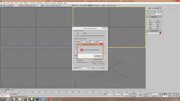

я не могу понять... ни принтскрины ни пересохранения не работают...
2009-й не открывает.
В 16-м работает нормально.
На скрине что прислал варианты сохранения - ни один не отображается)))
начала выскакивать такая фигня
