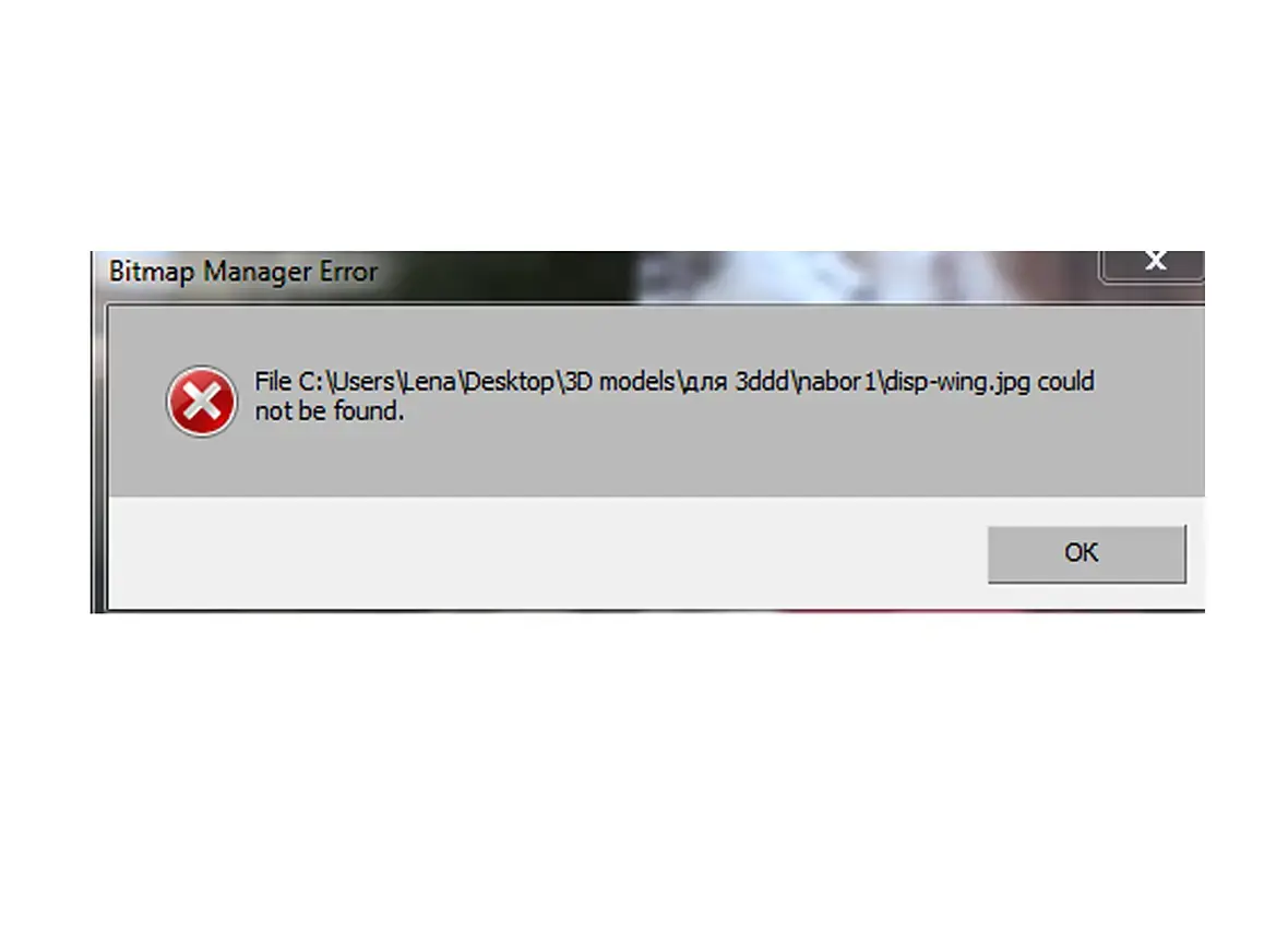

Здравствуйте! Помогите, пожалуйста! Не загружается рабочий файл! Вчера проделанную работу сохранила как обычно, корректно! При загрузке выскакивает окно вот это окно. Нажимаю OK, дальше программа подвисает...AutoBackup просмотрела, но там нет и половины проделанной работы!(((

Juliavik
Попробуйте положить недостающий файл в нужную директорию.
d2.torba@yandex.ru
Попробуйте воспользоваться скриптами для очистки сцены. Prune scene, например. Хороший, удобный в работе инструмент, спасибо его автору.

d2.torba@yandex.ru    Спасибо! очень помогло. крутая программа.
