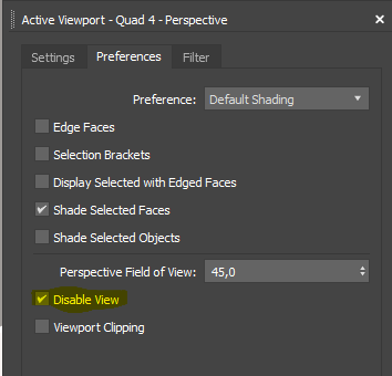

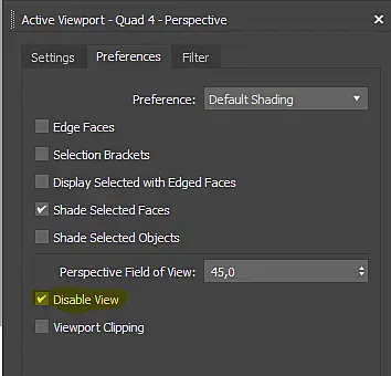

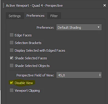

На сайте c 12.12.2024
прошло 8 лет, но все же) помогу тем, у кого ситуация идентичная мне.
если нет обводки, в преференс вьюпорт все перетыкано и не работает, но у вас сверху вьюпорта есть надпись "disabled", нужно нажать на кнопку фильтра слева от него ПКМ, далее preferences, и убрать галочку с "disable view"
