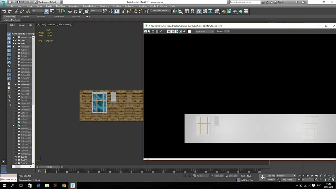

Всем привет. У меня вот такая странная проблема. Не отображаются некоторые текстуры при рендере. Причем одна и та же текстура на одних предметах отображается, на других - нет. Текстуры обычные - bitmap. Пробовала в новый файл сцену перенести - та же история. Рендерю с виреем, раньше таких проблем не было Помогите!!!

Маппинг есть на всех этих объектах? Если на одних есть маппинг, а на других нет - то так и будет!

Я подозревала, что все объясняется просто. Спасибо

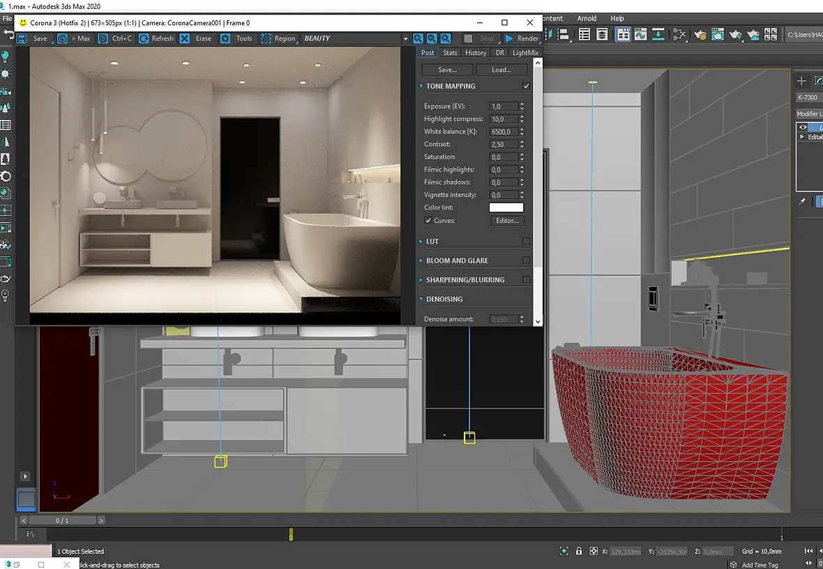

Всем ,добрый вечер! Я новичок , подскажите в чем проблема. Назначены материалы для объектов, но на рендаре они не отображаются. Для примера сделала красную ванну, но как видите все объекты сцены серые . Что делать ??

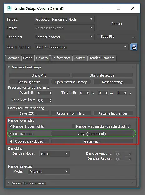

У вас включена галочка Mtl. override?
Если да, тогда отключаем эту галочку или нажимаем на кнопку +, чтобы исключить-exclude нужный объект.

Спасибо, после того как написала сюда, лазила и сняла галку и все получилось. Но все равно спасибо за  совет))
