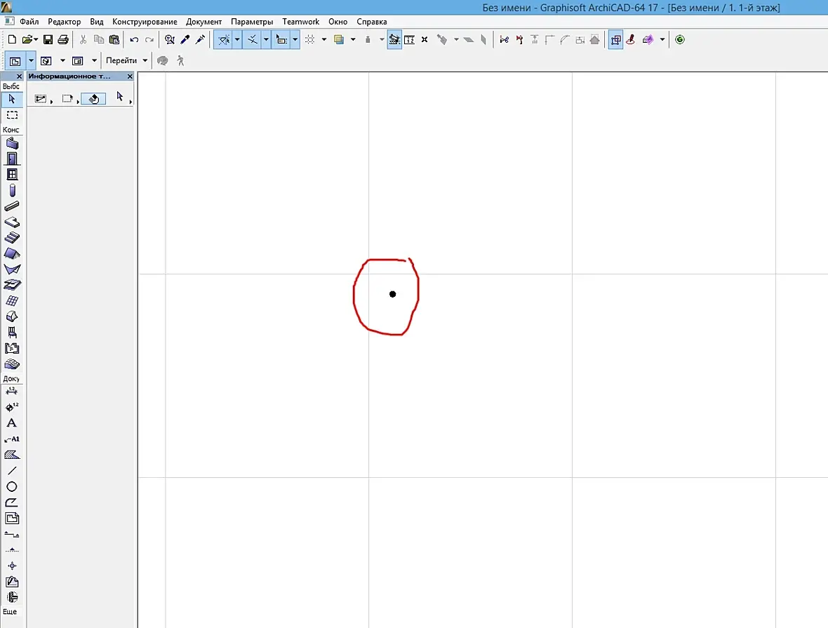

sagava, вы не могли бы подсказать почему у меня открывается чертеж dwg в архикаде одной точкой в окне?До этого по вашему способу (Файл-->Специальные операции-->Объединить...) открывала - всё было хорошо.
Это или библиотечный элемент не подруженный или картинка отсутсвующая.
