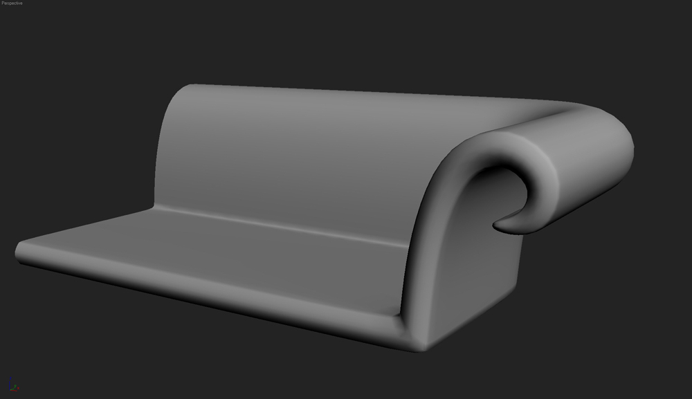

При освоении одного из уроков по моделированию столкнулась с такой проблемой - вместо того, чтоб аккуратно сгладить все грани, MeshSmooth сглаживает их выборочно, да и по своей какой-то непредсказуемой траектории. Попытки подкрутить настройки не дали никакого результата. Вот что получается:
А должно быть так:
http://www.render.ru/images/uploads/Image/Tutor/max/449/Baxter_0072.jpg
Подскажите, что я делаю не так? Или, возможно, проблема не в самом модификаторе, а в модельке, к кот. я его применяю? Мб модель "кривая"?

Я пробовала и так, как Вы говорите. Но даже при снятии всех выделений сглаживание получается вот такое отвратительное
Вот:
сняла выделение
Получилось

Ещё раз повторюсь: это урок, в котором на промежуточной(!) стадии именно с такой(!) сеткой у меня не получается сделать тоже самое, что и у автора урока, который смог правильно(!) применить MeshSmooth к объекту с такой же(!) несовершенной(!) сеткой, как у меня. Просто я на своих скринах показала сетку моей модели, а автор урока её скрыл, но от этого смысл одинаковых(!) действий, но разного(!) результата не поменялся.

ВОТ! Низкий Вам поклон! Теперь всё как надо!
Показываю:
