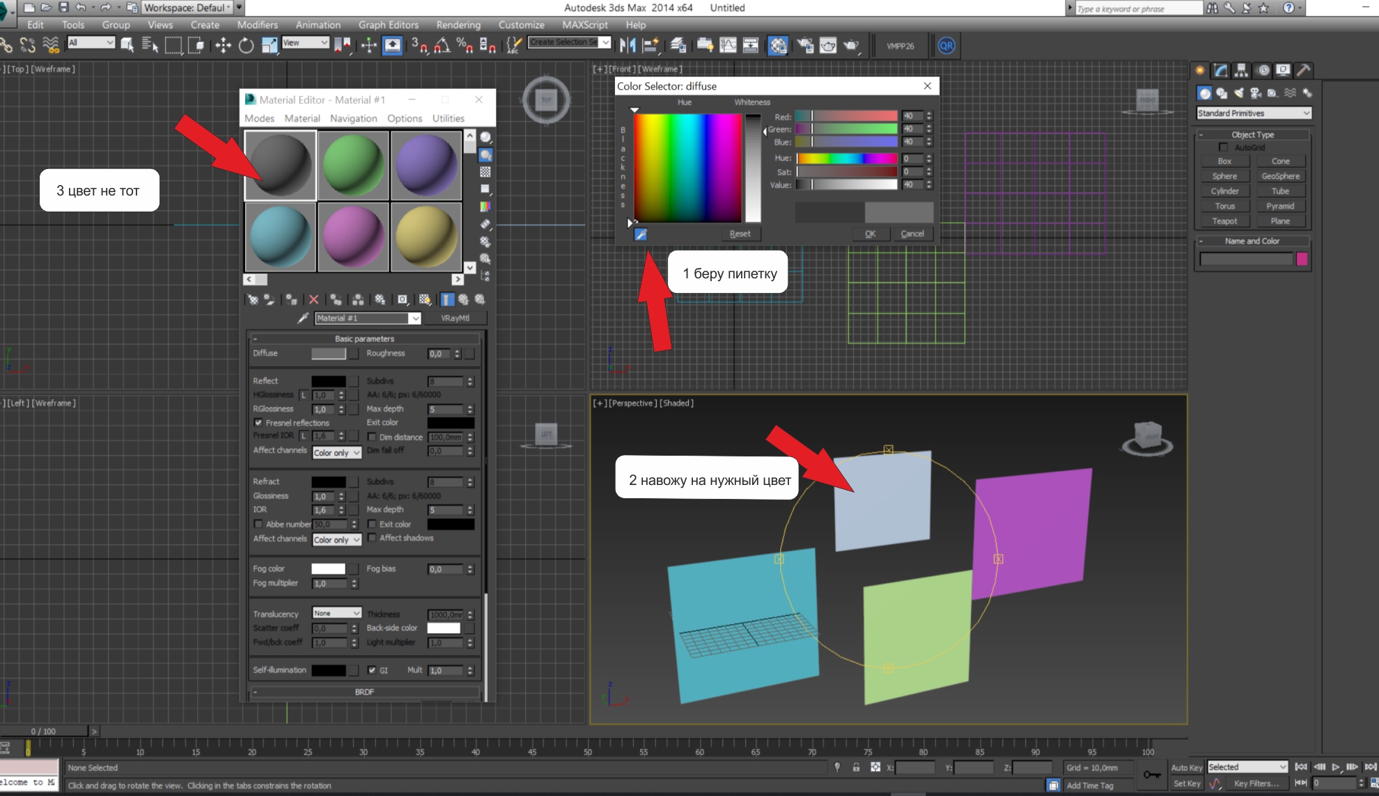

3D max 2014 vray. Проблема с пипеткой. Хочу взят цвет пипеткой с объекта, выбирает не тот цвет. Подскажите решение если кто то сталкивался.
похоже что пипетка берет цвет фона
переустановка макса и вирея не помогла

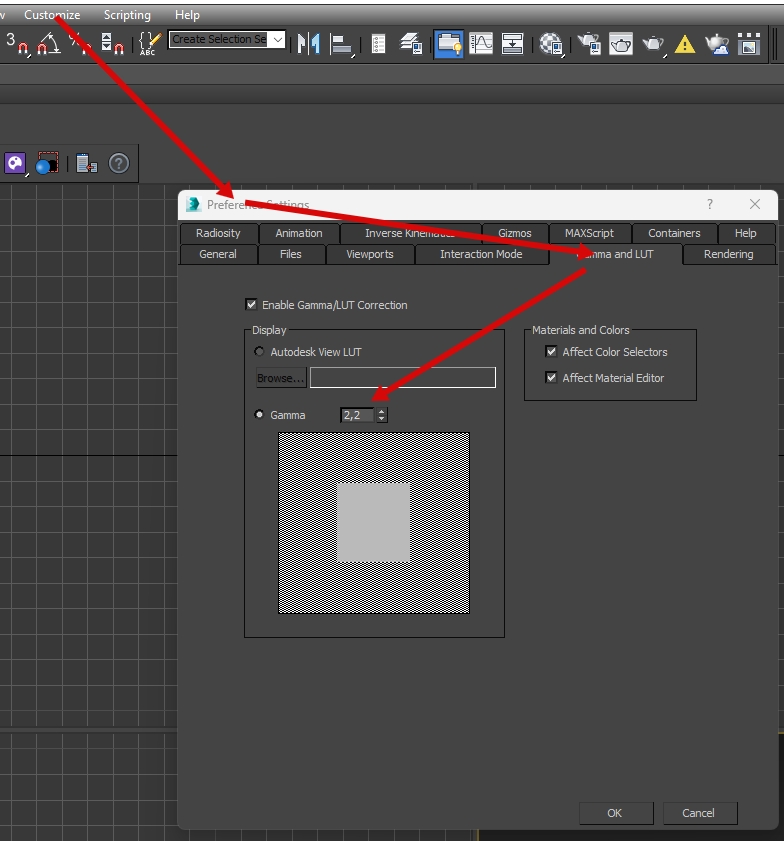

Посмотрите здесь, какое значение установлено.
На сайте c 09.09.2008
Сообщений: 199
Russia
25.03.2025 10:53
да все верно, Gamma 2.2 установлена

да все тоже самое, а цвет постоянно выбирает темно- серый (фон окна макса)

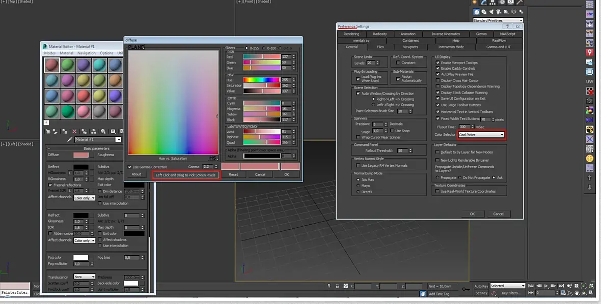

Решил поставить плагин CoolPick, с ним все работает.
Спасибо за помощь
